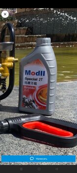

Было такое?
На просторах авито))))
Screenshot_2023-07-09-09-32-04-33_5228fc5d2ad2c517ecb981db677d9e34.thumb.jpg.2308d0fbb9273ae9516ab97ad6a4d53d.jpg
09.07.2023 в 10:19, IvanRND сказал:
Было такое?
часто начали обманывать на авито, друг так попался

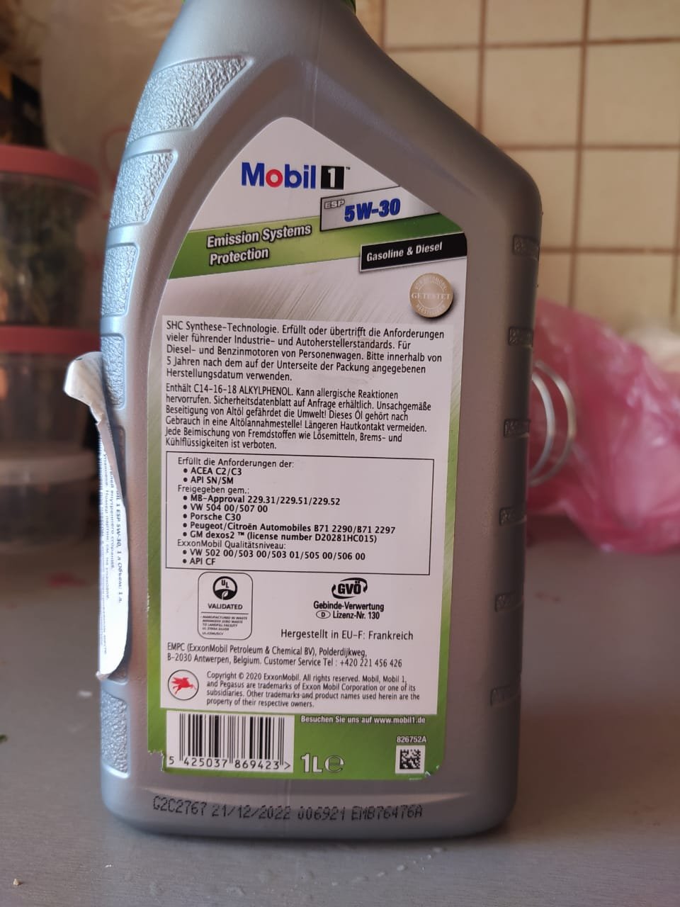

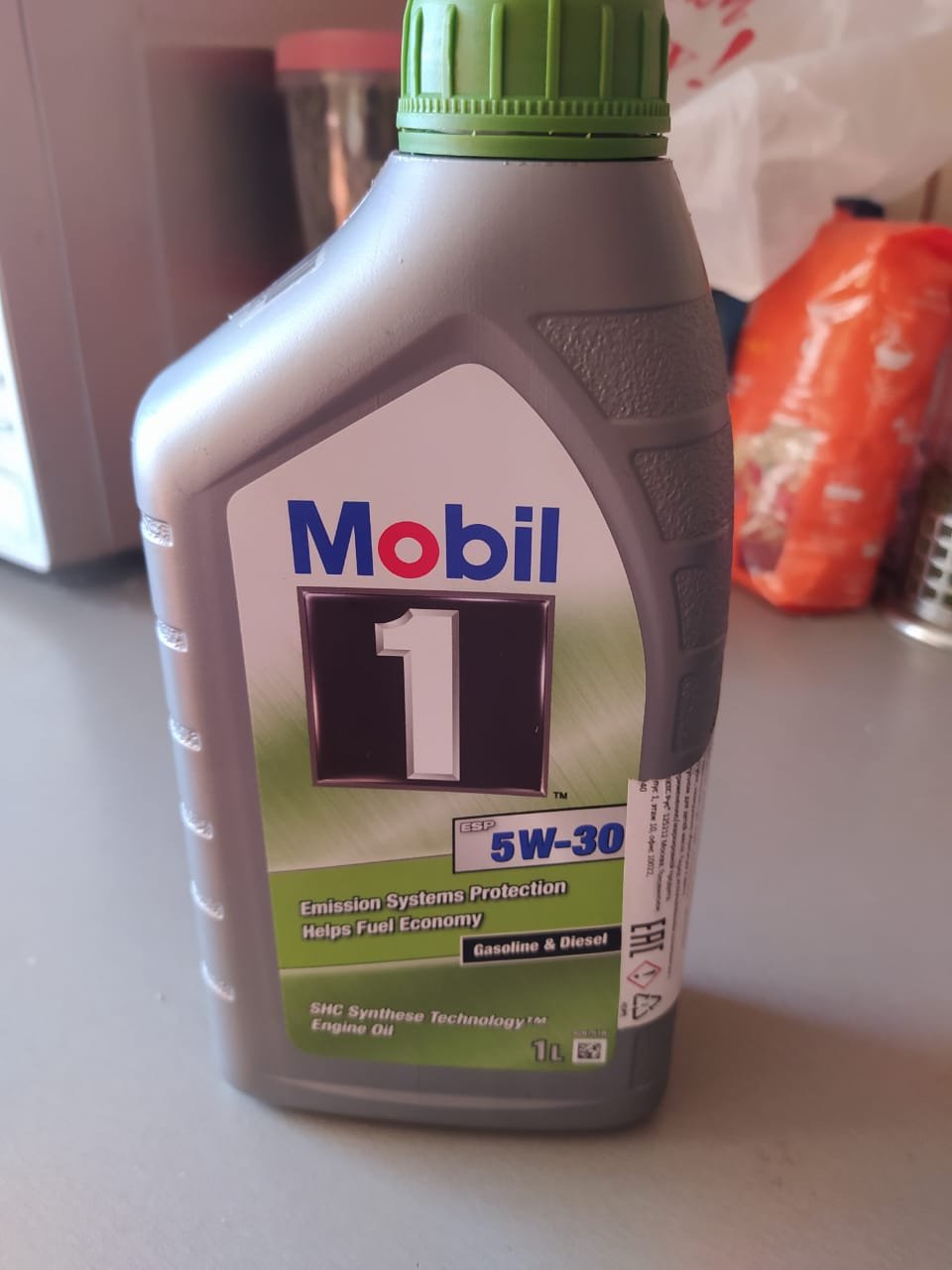

Купил литрушку Мобил есп 5w30 на Озоне от продавца Озон, подскажите такой оригинал сейчас идёт?
Что смущает:
1. Наклейка одинарная.
2. Дата на донышке выбита без года.
3. Канистра просто сифонит маслом из шва внизу.
3 часа назад, amidak сказал:
Что смущает:
Канистра турецкая для внешнего рынка, масло сделано и разлито во Франции для продажи в Германии. Турецкие канистры не блещут качеством хотя и текущие это скорее исключение ( можно было заменить), одинарная наклейка это отличительная черта канистр сделанных для продажи внутри Германии. Ничего у Вас критичного нет если не считать текущей канистры что не есть хорошо.
Изменено пользователем makdi067
