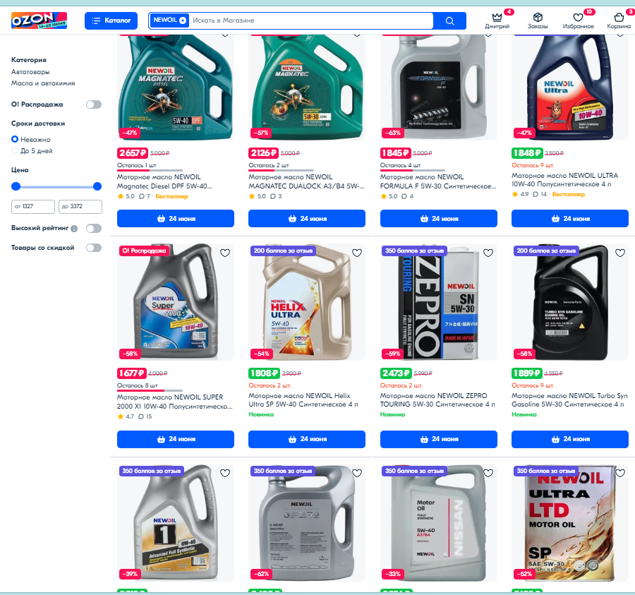

3 часа назад, All Exx сказал:
Отлично! Значит будем наблюдать за развитием событий по продаже вот этих масел:
https://www.ozon.ru/product/motornoe-maslo-newoil-super-2000-x1-10w-40-polusinteticheskoe-4-l-939631284/?_bctx=CAMQgZuIMA&asb=2zwGTVLjoZYgJ1YRtsQ9EXk73A%2FxdIqu%2FbfHMLU9yk0%3D&asb2=IXsYBojQ_3pd4NnsKKOXO11k1k8C4p8VspWKtE-yYRpwDReUQkAJ1_wSRNRMXUW5&avtc=1&avte=2&avts=1684844539&sh=T4VAwdVtEg&tab=reviews
Ну, а тем временем на отзыв клиента на масло NEWOIL SUPER 2000 X1 10W-40 Полусинтетическое 4 л:
"Комментарий
Сомневаюсь в качестве масла. Оригинальность по qr не проверяется, страница не найдена.. Кольцо на крышке и лейке сразу оторвалось. " (фото к отзыву прилагаются)
администрация ОЗОНа ответила следующее:
18 Мая 2023
Здравствуйте, Людмила . Передали информацию коллегам по проверке сертификата. Всё проверим и свяжемся с вами в течение 7 дней. Пожалуйста, дождитесь нашего ответа.
26 Мая 2023
Здравствуйте, Людмила. Высылаем вам сертификат соответствия, который подтверждает качество товара в чат. (Фото сертификата в чате увидеть я не смог)
Т.е. ИП Прейс Сергей Вячеславович ОГРНИП 323565800017938 г.Орск смог предоставить ОЗОНу сертификат на масло NEWOIL SUPER 2000 X1 10W-40.
Вы до сих пор надеетесь что что-то поменяется?)))
Изменено пользователем CRESTAkrasnodar
Я не очень понимаю суть претензий. Да, канистра похожа на Мобил. Но это совсем не говорит о том, что на сайте Мобила она пробиваться должна. С какой стати? Сертификат на это масло практически 100% настоящий.
В том что соответствует или нет похожему Мобилу можно убедиться, сдав на анализ.
Да, прям многопрофильная фирма! И всему соответствует! Новое время дало новые возможности. Бывшие производители фальсификата превратились в лучших импортозаместителей... Будем надеяться, что наливают в эту красоту хотя бы какой-нибудь Волга-ойл или LUX, хотя бы полусинь SL... image.thumb.png.46639de8b96610746183537e82abb302.png

34 минуты назад, kap сказал:
С какой стати?
Может связи с тем, что под кодом для проверки указан адрес для проверки "mobil-original.ru"?
39 минут назад, kap сказал:
:sarcastic:  масло только игрушечное
36 минут назад, CRESTAkrasnodar сказал:
Неужели на Ойл-клубе есть люди, которые не только купили подобное изделие, но и надеются пройти тест на оригинальность на mobil-original.ru ??? Еще и претензии пишут!
Пушкин писал: Ах, обмануть меня не трудно!.. Я сам обманываться рад! 200 лет прошло, а ничего не меняется в нашем менталитете!
Изменено пользователем kap
1 час назад, kap сказал:
31 минуту назад, kap сказал:
Вроде всё логично и последовательно, только при чём тут "люди с Ойл Клуба"? Удивительное рядом.
Людмила Ф не наш кадр?
