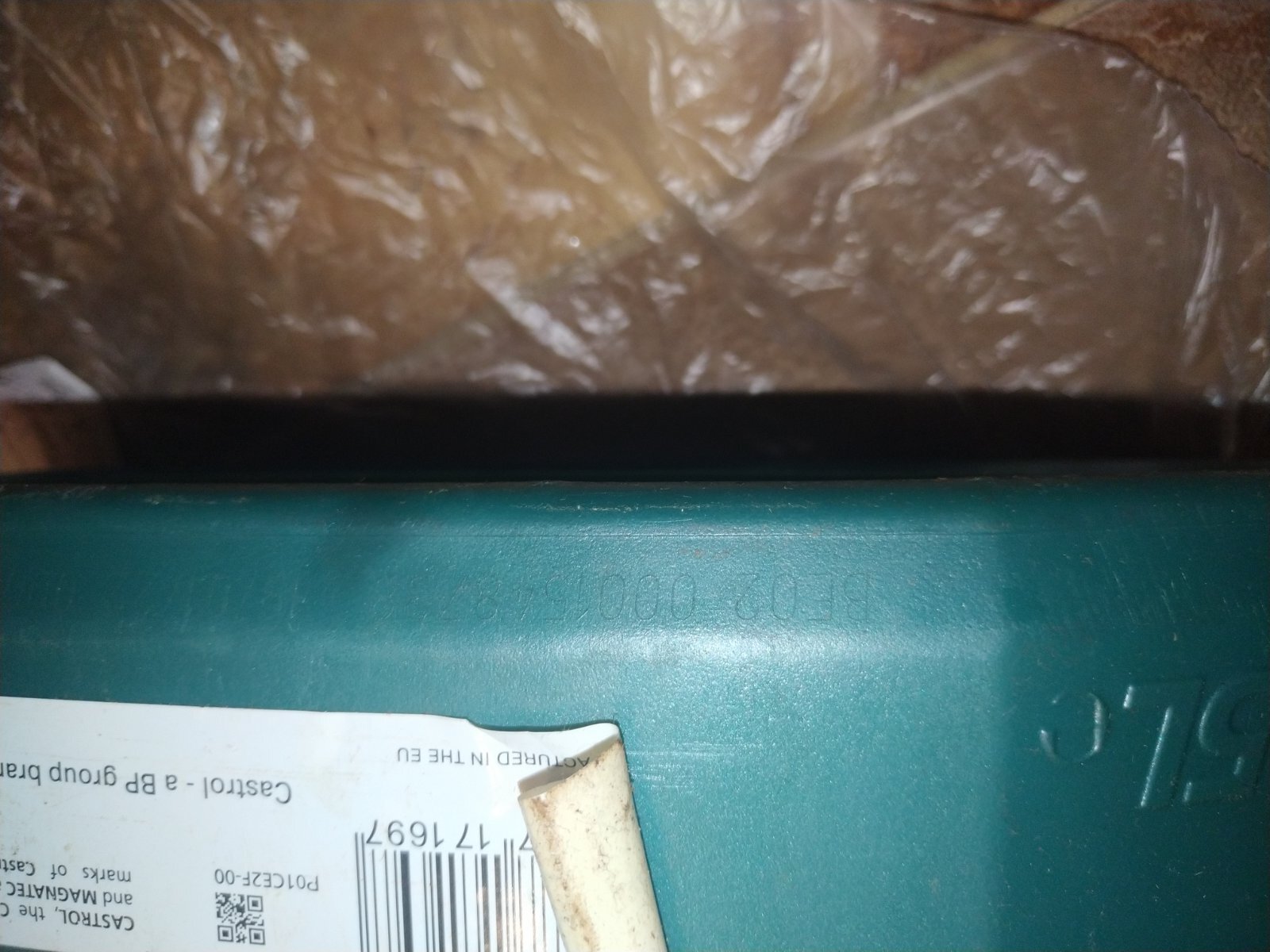

Даты на канистре 04.24 и этикетке 30.03.24 photo_2024-07-25_14-56-38.thumb.jpg.1d76f2cb9fb585e82e5238c35e97064d.jpgphoto_2024-07-25_14-56-48.jpg
получается что масло залили в канистру которой еще не было?
Изменено пользователем Offmax
2 минуты назад, Offmax сказал:
Да. Сначала изготовили масло, потом канистру, потом налили масло в канистру и поставили дату, когда изготовили масло
Изменено пользователем Red
6 минут назад, Offmax сказал:
Масло в чане стояло с 30 марта, в апреле сделали эту канистру и залили это масло.

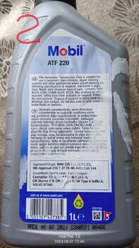

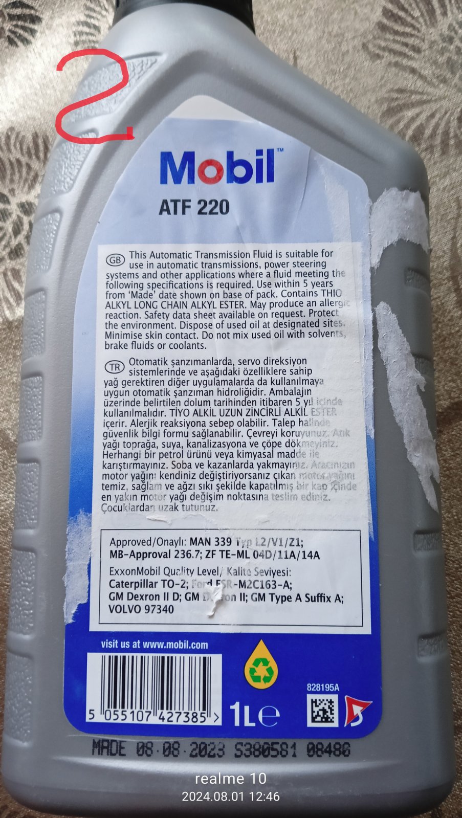

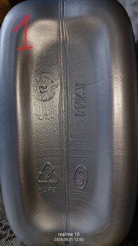

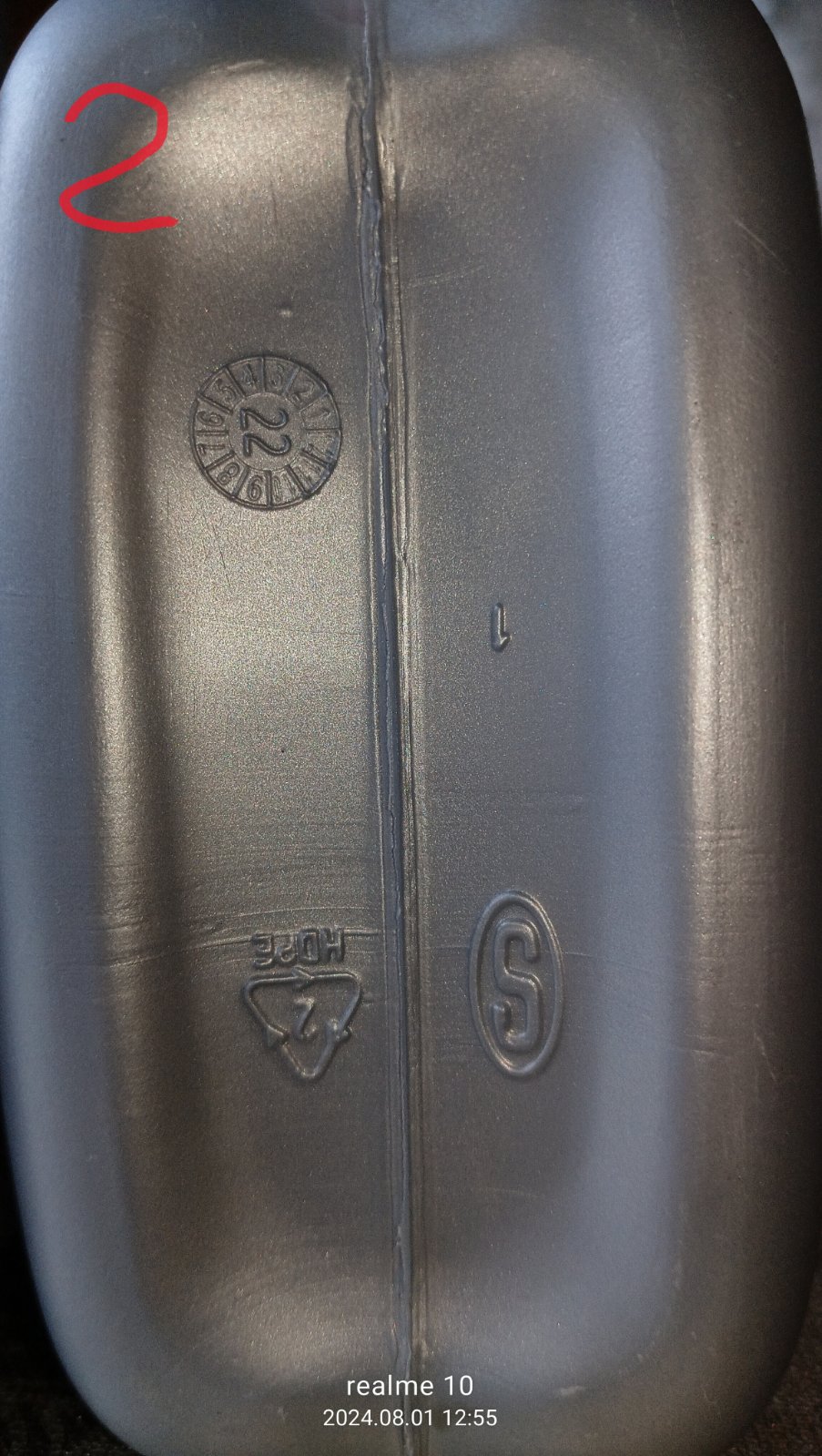

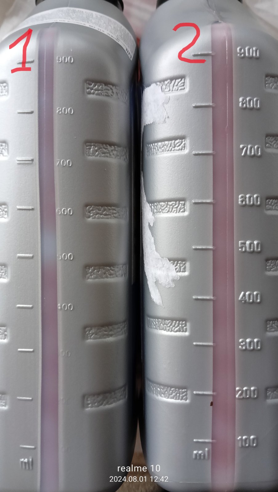

день добрый.
помогите распознать подделку. или просто партии разные.?
купил две банки по литру в разных магазинах.
 1-магазин
 2-магазин
