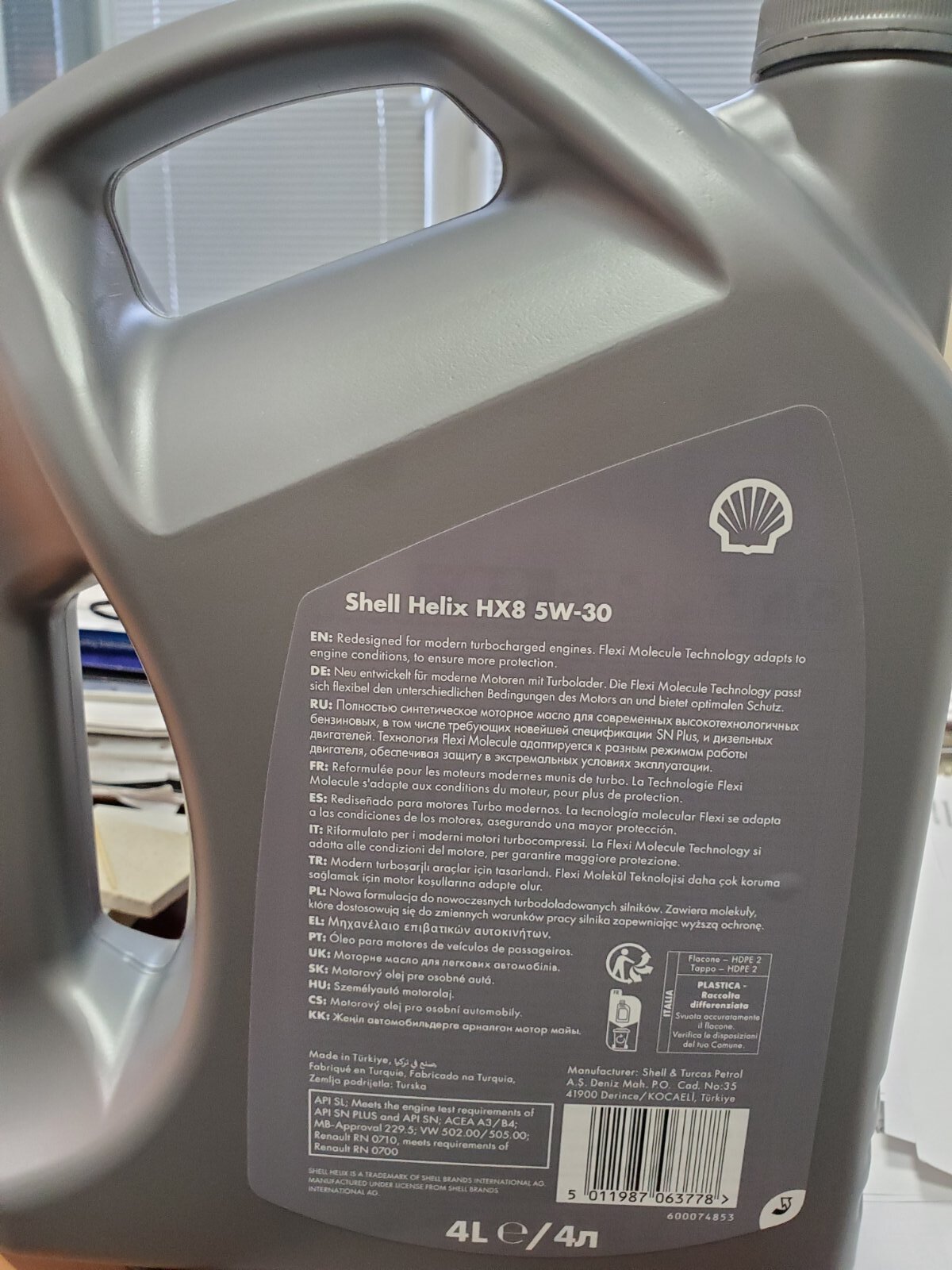

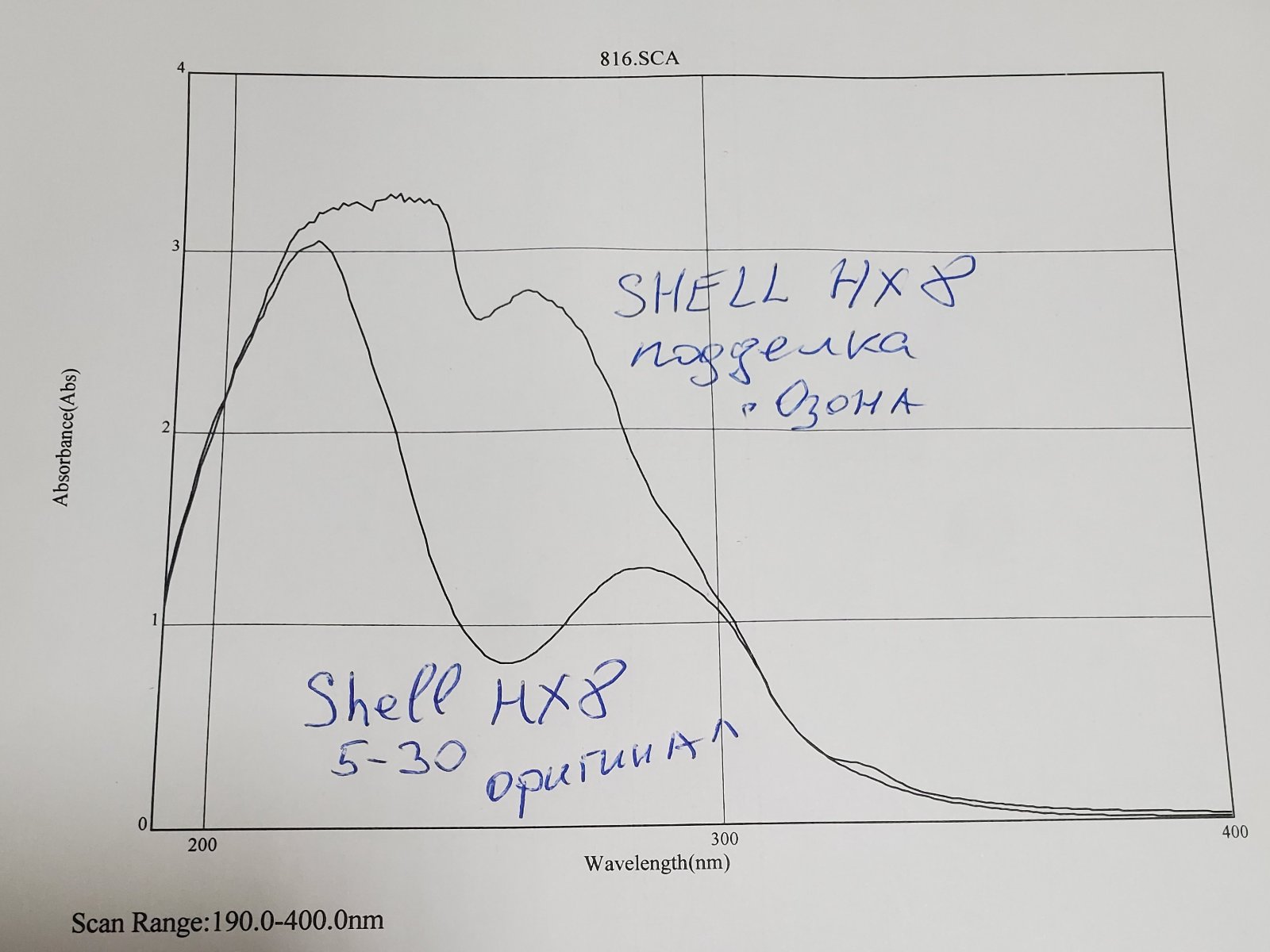

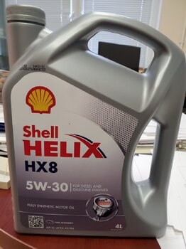

Пришла канистра Шелл HX8  5-30 от Пропартс с Озона, 2200 руб 4 литра. Красивая, я аж не могу. Сделано в Турции.  Маслице светловатистое для Шелла. И конечно подделка. По спектру удивительно похоже на промывочное от Лукойла. Выложу фотки.
Вот фото этой красивой канистры и снятые спектры. Для сравнения спектр промывки от Лукойла. До чего похоже! А если крякает как утка, значит это....

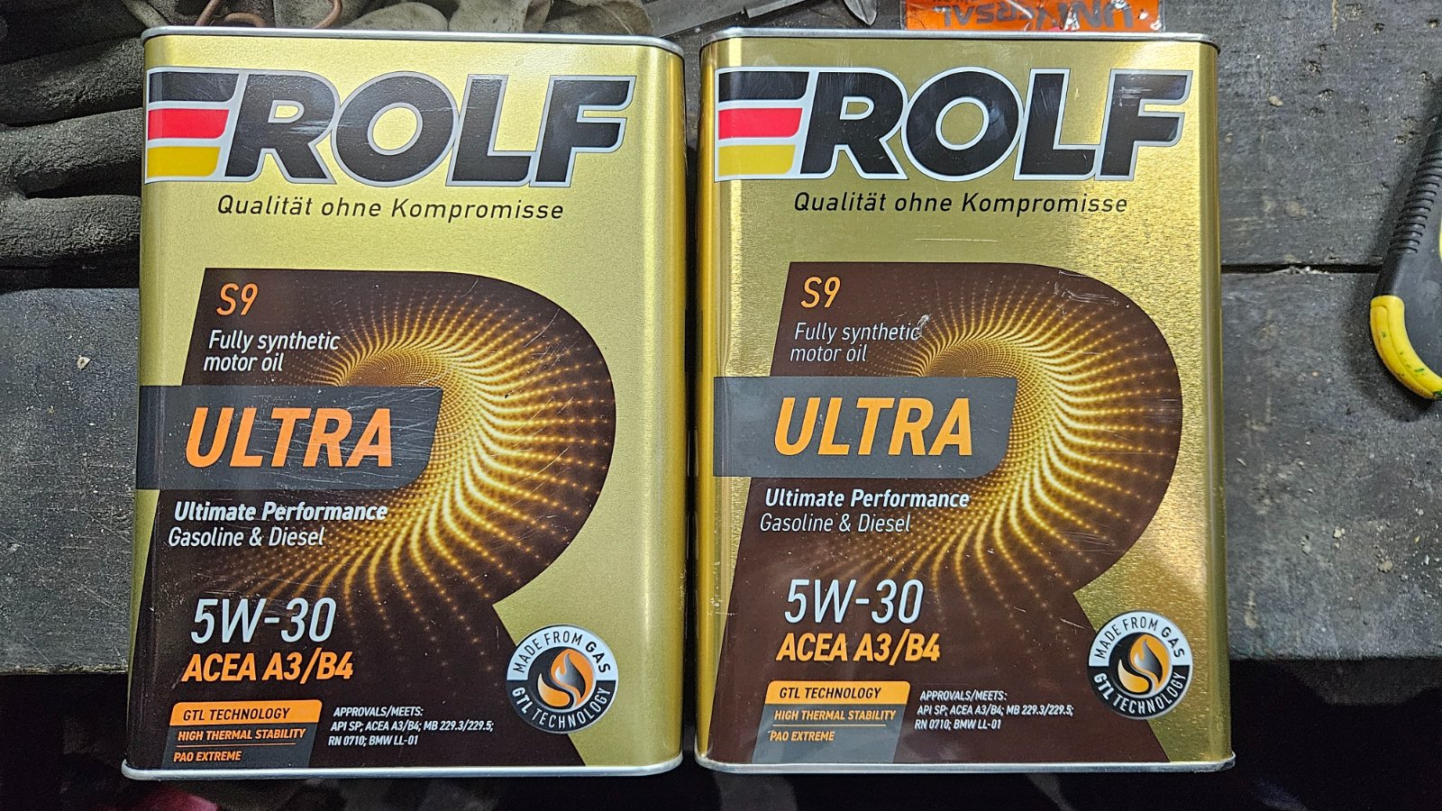

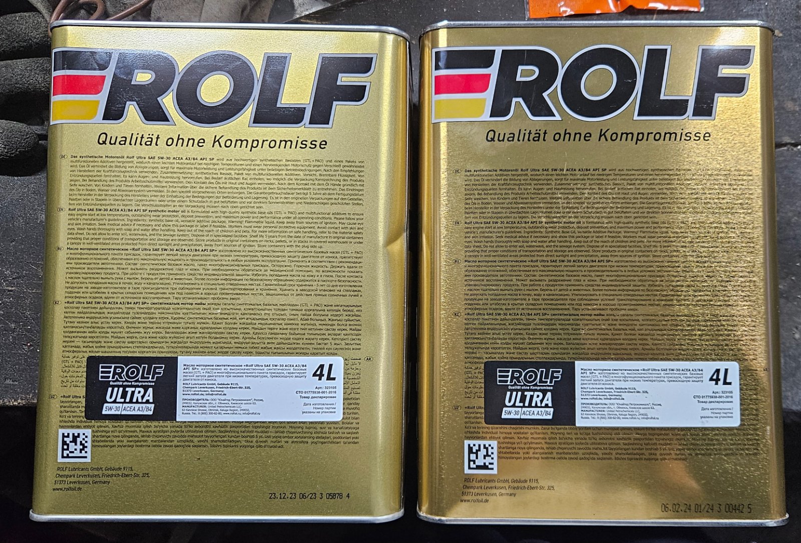

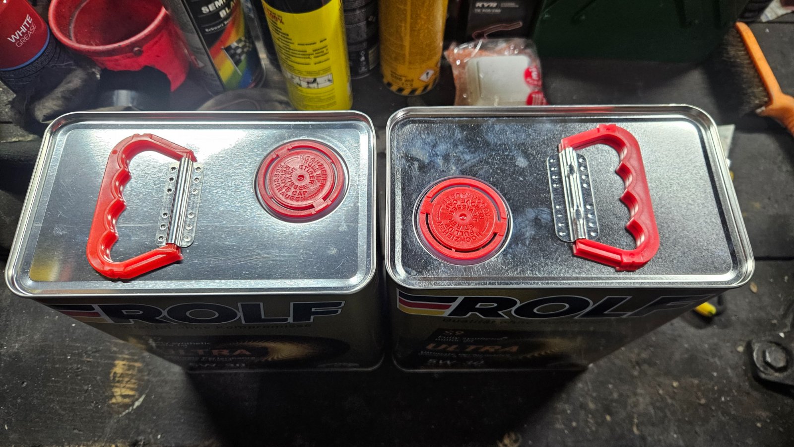

Слева канистра 23года справа 24 года. И кто из них подделка?
Изменено пользователем Вкладышев
9 часов назад, Вкладышев сказал:
Почему должна быть подделка?
Dime канистры разные. Слева нормально сделана, справа какой то китай дешёвый, выше на 2-3 мм и крышка с другой стороны
А если развернуть (канистру) на 180*?
Как вариант, обнинск поменял хорошую канистру на дешёвую китайскую. Потому что и те и другие в продаже я увидел
8 часов назад, Вкладышев сказал:
И шрифт нанесения батч-кода изменили....
10.10.2024 в 04:11, Вкладышев сказал:
Да, интересно. Давайте я спрошу у Сосновского из Синтек групп, виделся с ним на прошлой неделе на конференции в Сочи, как раз обсуждали подделки масел. Если открывали, отлейте по паре капель  из каждой канистры и сохраните в пробирочках. Рольф это их сфера интересов.
