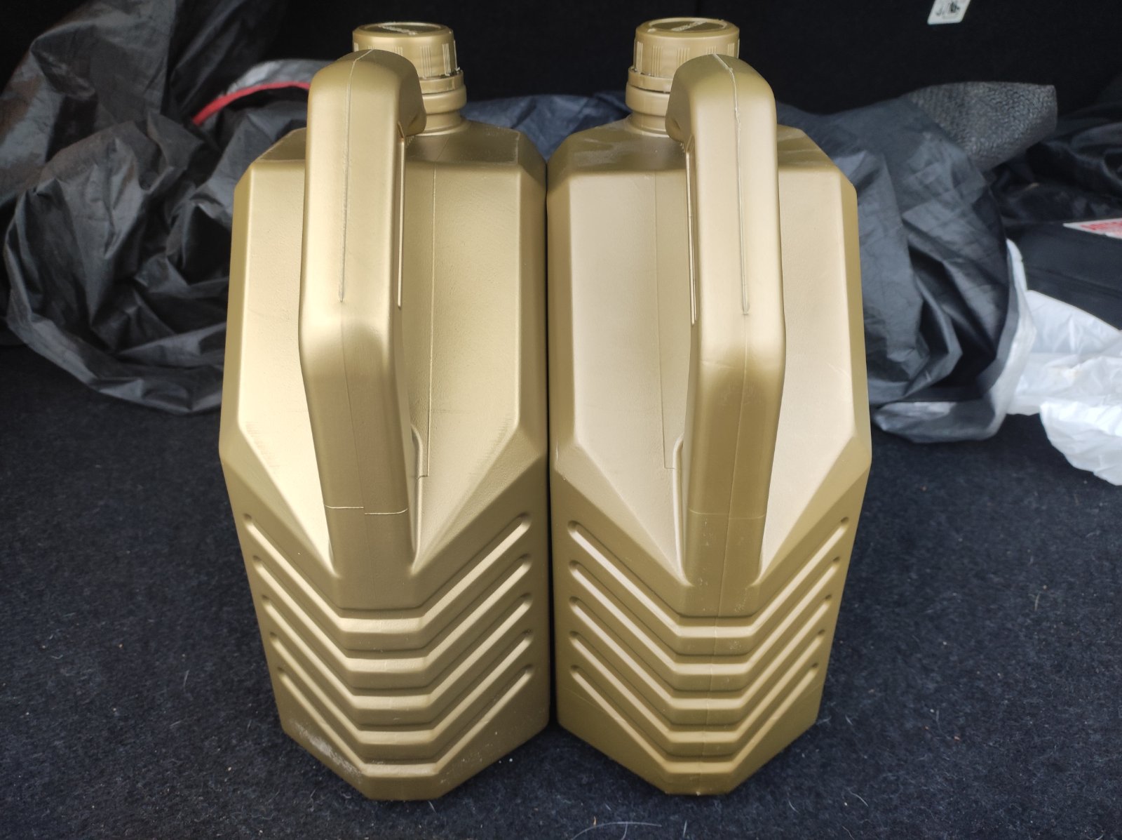

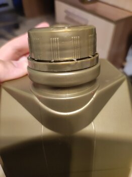

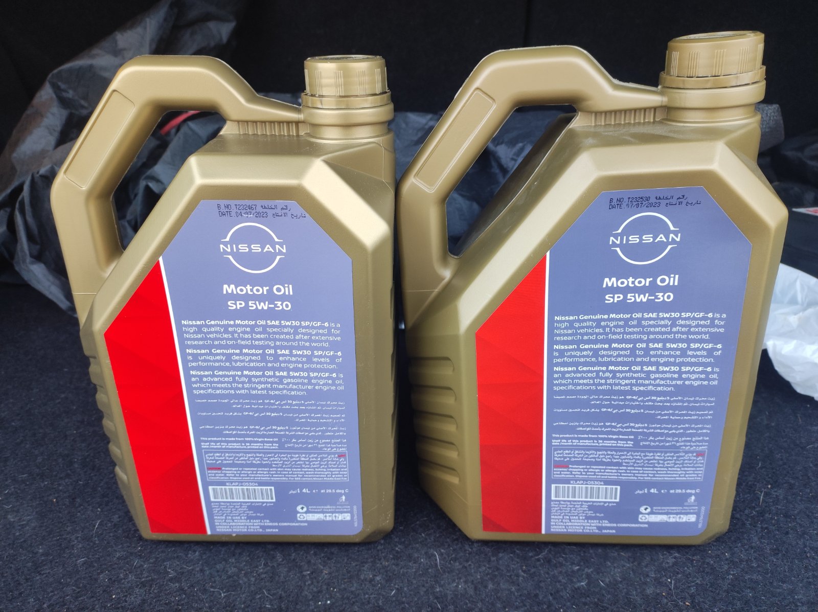

Нарвался на подделку (предполагаемую конечно, экспертизу не проводили). Может кому поможет пост
Масло Nissan 5w-30 из ОАЭ KLAPJ05304. Куплено на озоне у ипшника, карточка товара уже удалена (100+ отзывов были 4.9, т.е. люди массово лили это в свои моторы), но предполагаемые мошенники создали другую с другим ипшником, само собой будут создаваться всё новые и новые
Канистры для сравнения [на одном фото слева подделка, справа оригинал]
469950836_2024-12-3009-30-01.thumb.JPG.69818ee859411c711eb67dd889825c91.JPG 1388012069_2024-12-3009-31-06.thumb.JPG.c16d76530e5be025c9f469f97ee0f186.JPG 155437480_2024-12-3009-31-22.thumb.JPG.b36049e757e73c9665a75034cc3f4dcc.JPG 1418358342_2024-12-3009-31-42.thumb.JPG.bfb45480a59db036f5881c65aa1e6f0e.JPG 1813175096_2024-12-3009-31-53.thumb.JPG.00e57c4f5560dd6529224726c2d819f1.JPG 80125453_2024-12-3009-32-03.thumb.JPG.af6d58c19ad9ac95b3e8bbc2c7250b42.JPG
Сравнение качества полиграфии на макро фотках, слева подделка
1311939482_2024-12-3009-30-39.thumb.JPG.1a61da02d2437dbca79fe6fb1d961147.JPG 499020495_2024-12-3009-30-47.thumb.JPG.86d25a40426d76d9338af81fac2e0b8e.JPG
Матричная печать на подделке на самом деле является частью общего принта, стереть невозомжно. У оригинал стирается механическим воздействием (ногтем). На фото подделка. Конкретно данный номер и дата присутствуют на всех подделках данного производства, он же фигурирует на фотке новой карточки товара

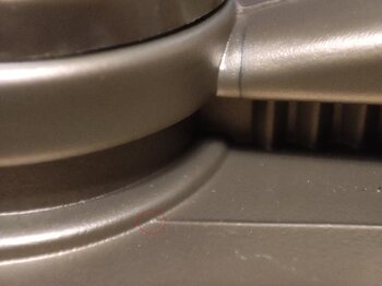

На дне канистры дата изготовления намного позже, чем дата на батч коде. Также производственный дефект в виде продольных линий - имитация данного дефекта, такая же имитация присутствует в других местах (фотки ниже)
1271364056_2024-12-2716-50-32.thumb.JPG.1830d94d020715929dde2e7e5f96483a.JPG 114373346_2024-12-3009-36-02.thumb.JPG.8b8409ddee0ed14c4759ae3339de3e74.JPG
Тут видно линии, которые имитируют производственные дефекты оригинальной канистры. Кружочками отметил аккуратно заканчивающиеся линии, у оригинала при наличии дефектов (дефект на фото слева у оригинала может отсутствовать) - дефект уходит дальше под крышку. Оба фото ниже подделка
582340523_2024-12-2719-57-42.thumb.JPG.c325118be259a4970af37b58e6b9822c.JPG 1157035500_2024-12-2719-58-35.thumb.JPG.f4f30c9c982ab2e4748b3949de2045a9.JPG

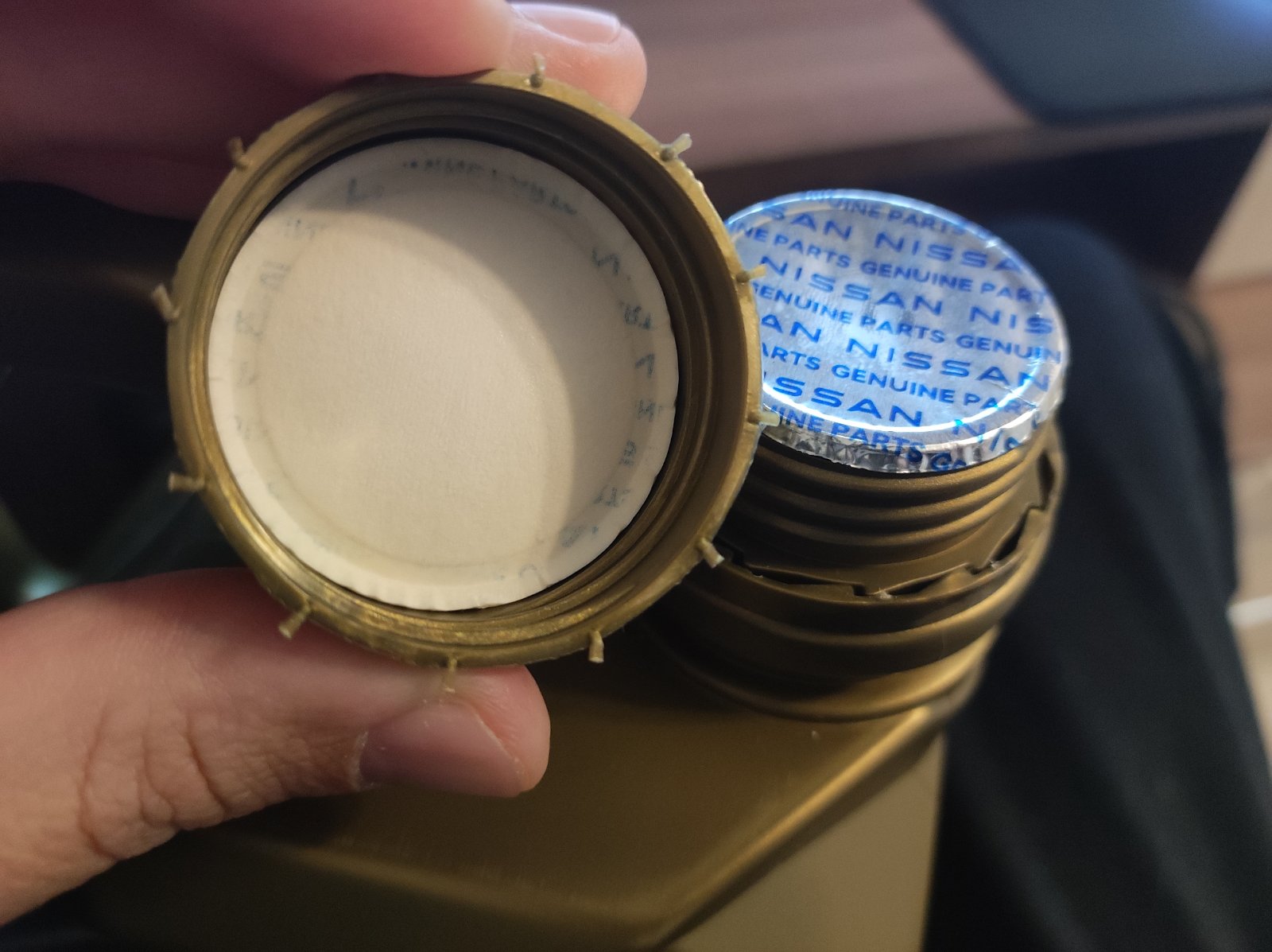

Фольга отличается. У оригинала может быть без принтов nissan (слева подделка, принт синий)
2020025538_2024-12-2716-49-49.thumb.JPG.8de4f53d1e2756a23d6820d9fb860dc9.JPG 801859204_2024-12-3009-35-44.thumb.JPG.1133e7fb169bfe5b71e0305dbbe8be41.JPG
В целом как часто бывает, тара подделки выполнена несколько качественнее оригинала - меньше облоев, меньше дефектов (большая их часть очень аккуратно имитируется), принты на глаз выглядят качественнее - очень достойный уровень. Структура поверхности канистры различается, не хуже не лучше, просто чуть иная
По цвету масла очень похожи, но отличаются по запаху - подделка почти не имеет запаха, еле улавливаемый кислый аромат. Оригинал ощущается чётче, имеет кисловатый запах моторного масла.
Заморозить попробую попозже, после Рождества. Но скорее всего подделка не загустеет при -25, посмотрим
