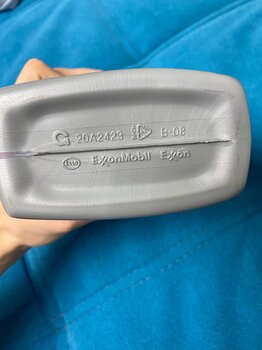

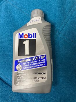

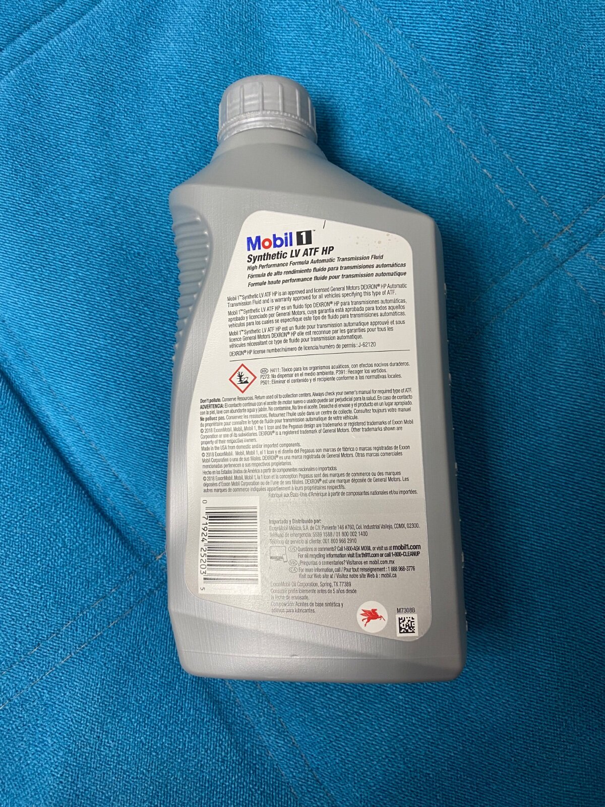

Всем добрый день!
Подскажите, пожалуйста, оригинал это или подделка? И как расшифровывается на днище бутылки 20А2423?
Oleg97 отдаёшь в лабу, выкладываешь результат, а мы смотрим и говорим, поделка или нет...
12 часов назад, Oleg97 сказал:
Всем добрый день!
А зачем тогда изначально покупать если есть сомнения и не знаешь, как определить?
Отправляй в лабу, всем будет полезно, продавца укажи.
26.03.2025 в 10:05, Oleg97 сказал:
Правильно понимаю, что Вы решили задуматься об оригинальности уже после приобретения??

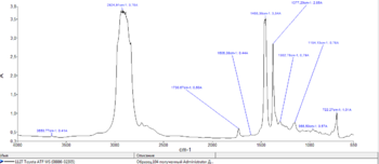

Купил масло на Азоне Toyota atf vs в пластике,за сомневался в качестве покупки, сделал анализ.
20 минут назад, LIS-45 сказал:
Это не ws, по вязкости скорее dexron 3
LIS-45 судя по ИК - минералки много (если ещё спектрограф не починили)
_AI_ как декстрон 3 это масло можно использовать?
31 минуту назад, LIS-45 сказал:
похоже на https://www.oil-club.ru/forum/topic/92761-zic-atf-multi-lf-svezhee-bochka-poddelka/
гидравлика, скорее всего....
_AI_ Хорошо что в Акпп не залил. А есть смысл сейчас с продавцом разговаривать на возврат, покупал я его ещё в октябре 24г.
