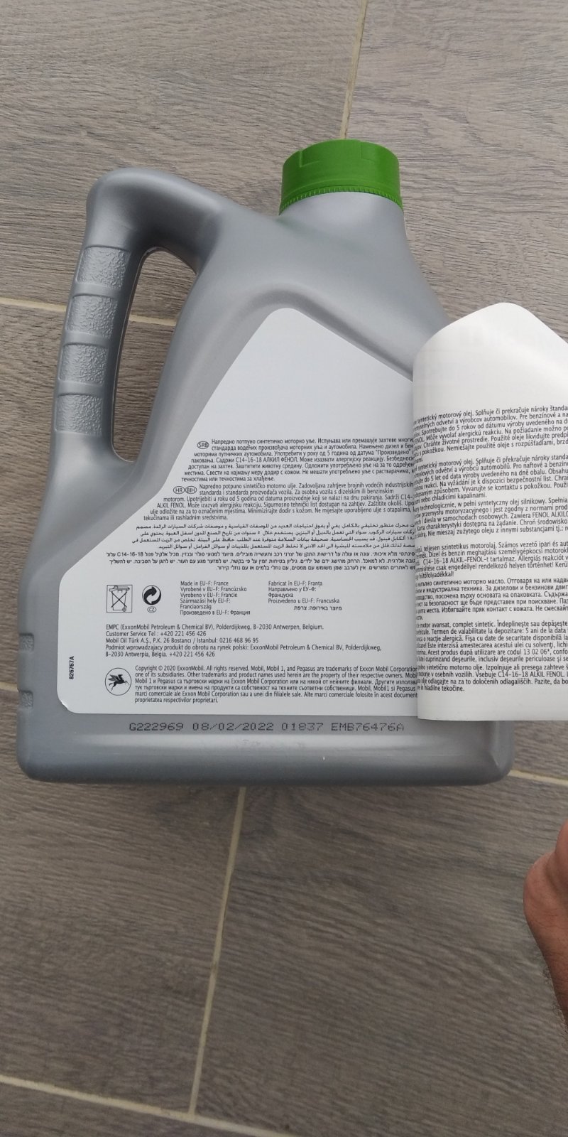

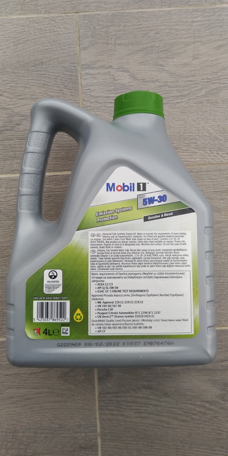

Доброго времени суток форумчане. Покурил тему и понял, что налип на подделку. Mobil1 esp 5w-30.  4 л. Взвесил обе канистры - 3650±5. Светлое. Для порядка поморозил в морозилке -18 - вроде жидкое, но помутнело.
Покупал на озоне в феврале 23 года. Сдать уже не вариант. Попал на 9000 рубасов.
Теперь вопрос? Это масло можно использовать хотя бы для объемной промывки при смене масла? (У меня дизель и поэтому стараюсь сажу вымывать перед заменой)
Изменено пользователем ДМЗ
А может я ошибаюсь и это ориджинал? :/
20.05.2023 в 15:31, ДМЗ сказал:
Ну погодите, пришлите мне в Питер маленькую пробу из любой канистры. Может и оригинал....
Скорее всего вы не ошибаетесь, сделайте фото крупно бэч кода с датой и партией.
5 минут назад, Евген48 сказал:
увеличьте  все здорово читается
4 минуты назад, aless88 сказал:
Для вас нормально, для меня нет.
для меня нет.
вы с телефона, что-ли
Бэч
31 минуту назад, Евген48 сказал:
Хорошо бэч код видно...
Ребята, я не так просто отделатьнехуй прошу нормально сфоткать какую то "часть", не надо мне говорить, что всё видно,... значит не всё видно.
Уговорили, "ковыряйтесь" самостоятельно.

На 90% что не ошибаетесь. Не бывает у Французской настоящей канистры такого веса. 3600 я бы ещё на погрешность весов подумал, а 3650 это уже за рамками далеко.
Можете ещё понюхать. Настоящее должно пахнуть ванильно карамельно ( как минимум нейтрально), подделка почти гарантированно химией. Ну и цвет если светлый то это не esp.
