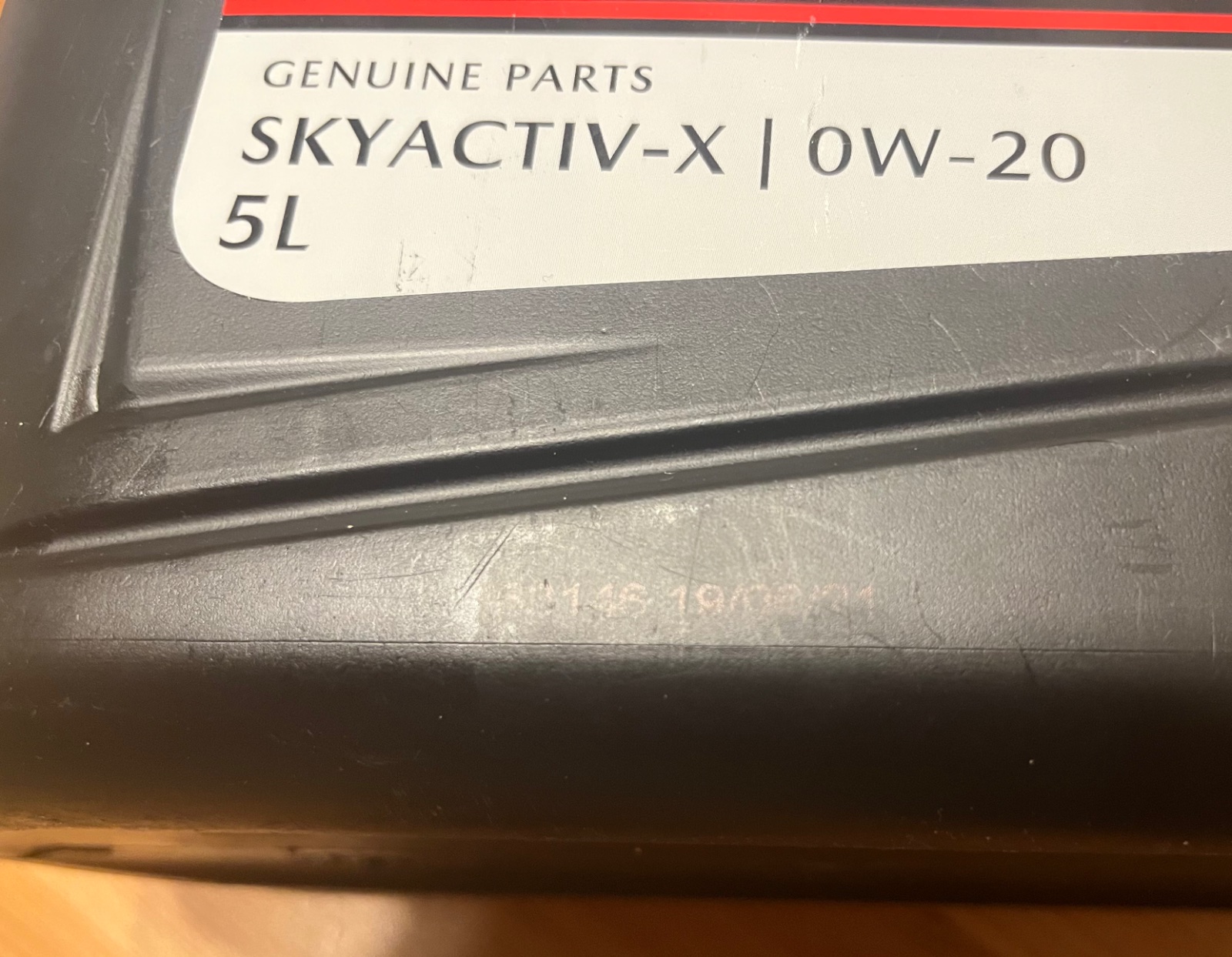

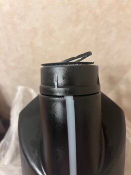

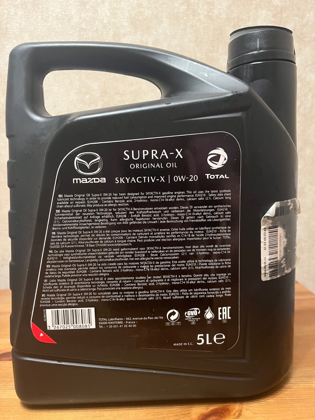

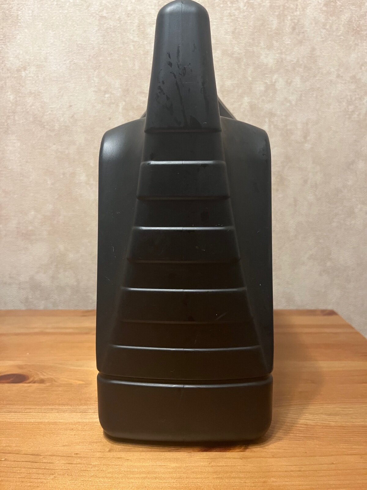

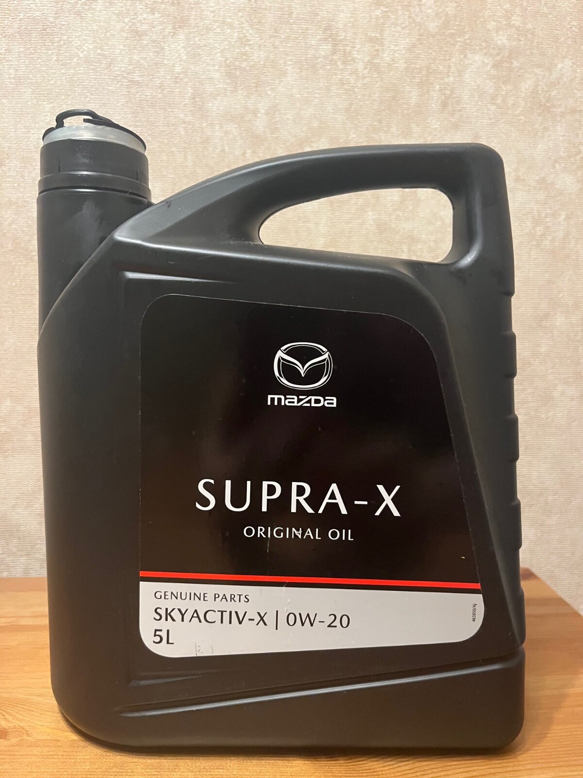

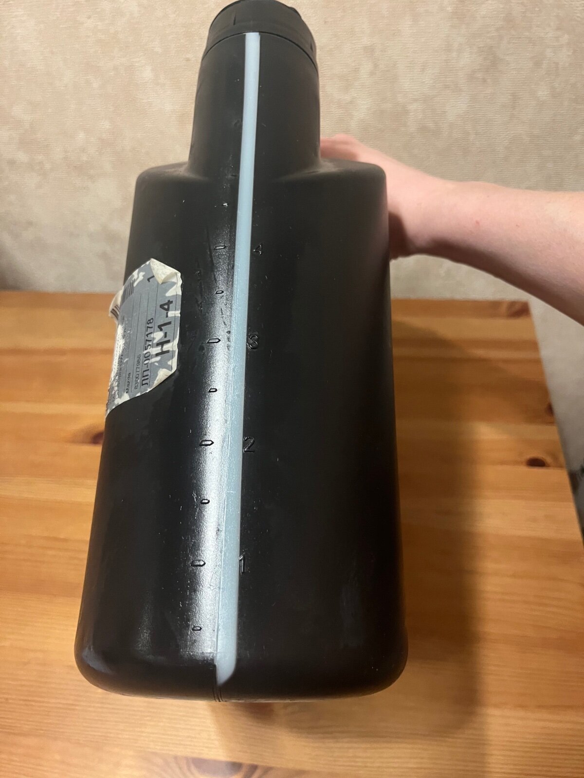

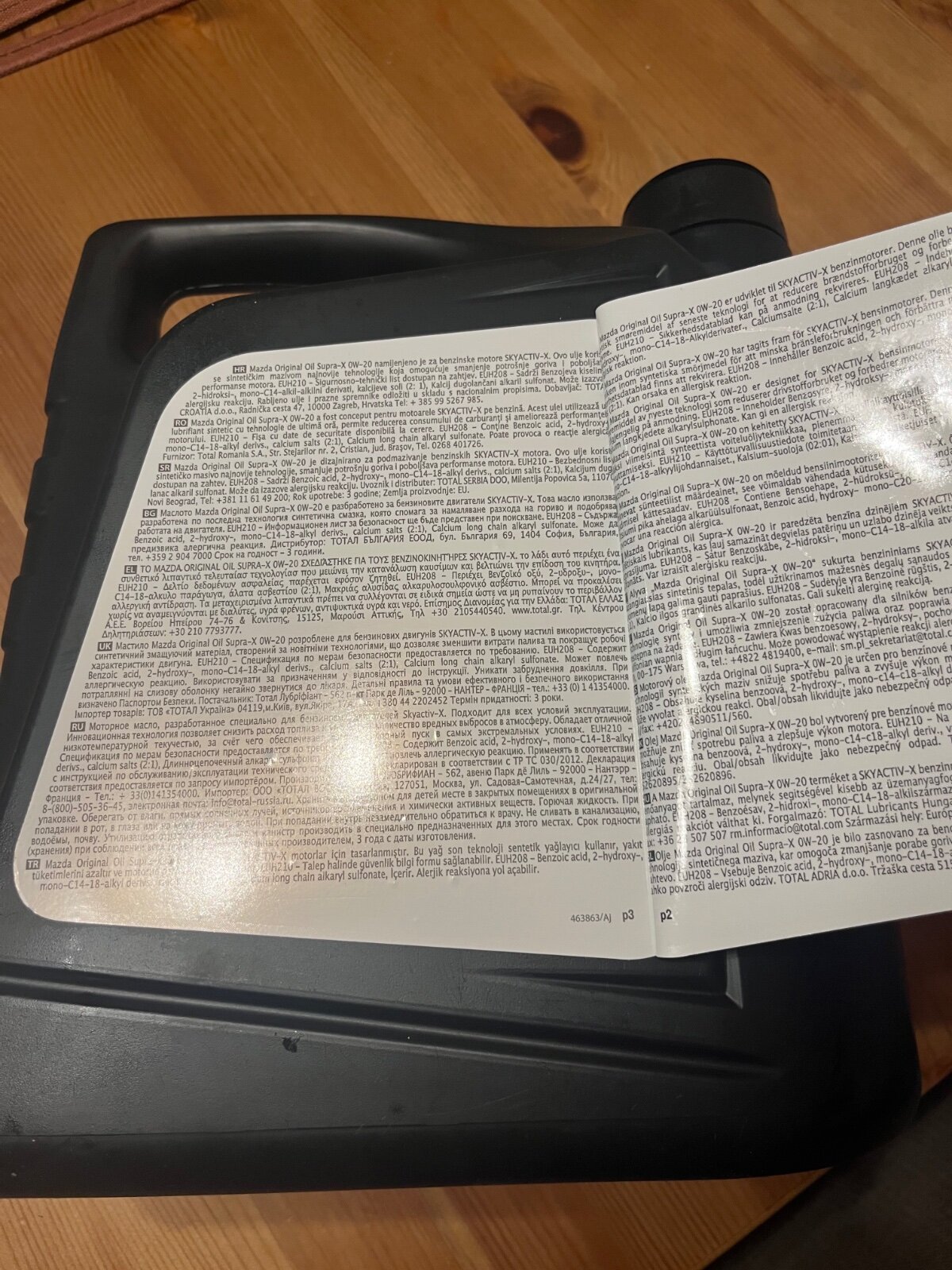

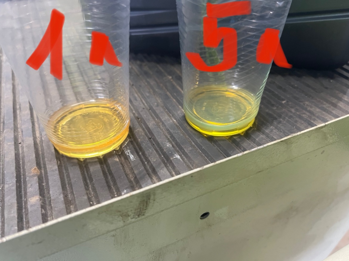

Здравствуйте форумчане! Год назад купила про запас 5 л канистру масла на Экзист, урвала так сказать во время повышения цен..
этой весной во время замены на сервисе возникли сомнения в подлинности масла…
что скажете?
На одной из фото налили для сравнения из 1 литровой ( купленной в ведро про)
Елена48 в 5 литровке судя по цвету люксоил из Пушкино:sarcastic:

Только что, Елена48 сказал:
У этого масла запах ацетона-растворителя ярко выраженный
22 минуты назад, Дюпелёк сказал:
Мнения с супругом разделились, мне кажется пахнет ацетоном, ему -нет. Проблема в том, что масло уже в авто, в канистре на дне остатки.
Масло заменить немедля? Или как в сервисе сказали можно поездить тыс 3 км, и заменить???

20 минут назад, Елена48 сказал:

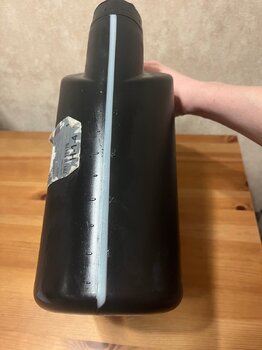

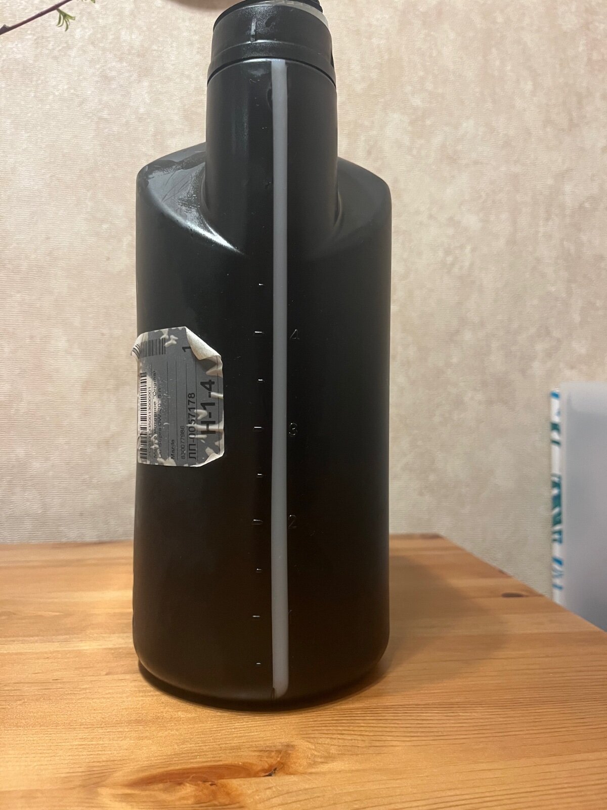

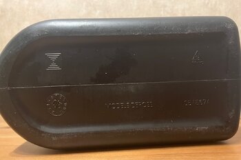

Если в 1 л. канистре заведомо настоящее масло то что Вы залили из 5л. точно фальшак. При этом явно вместо 0w20 там что-то типа 10w40 густая минералка которая категорически не подходит вашему мотору. Понять это можно по расходу топлива, он должен сильно вырасти, в Вашем случае может процентов на 30-40 если не больше.
Сам год назад радовался что успел урвать Мобил по старой цене, но оказался галимый фальшак. Практика показывает что нормальные продавцы быстро цены изменили, а левые радостно распродали большие объёмы фальшака.
Лучше потратьте немного денег на новое масло чем потом гораздо больше на капиталку мотора.

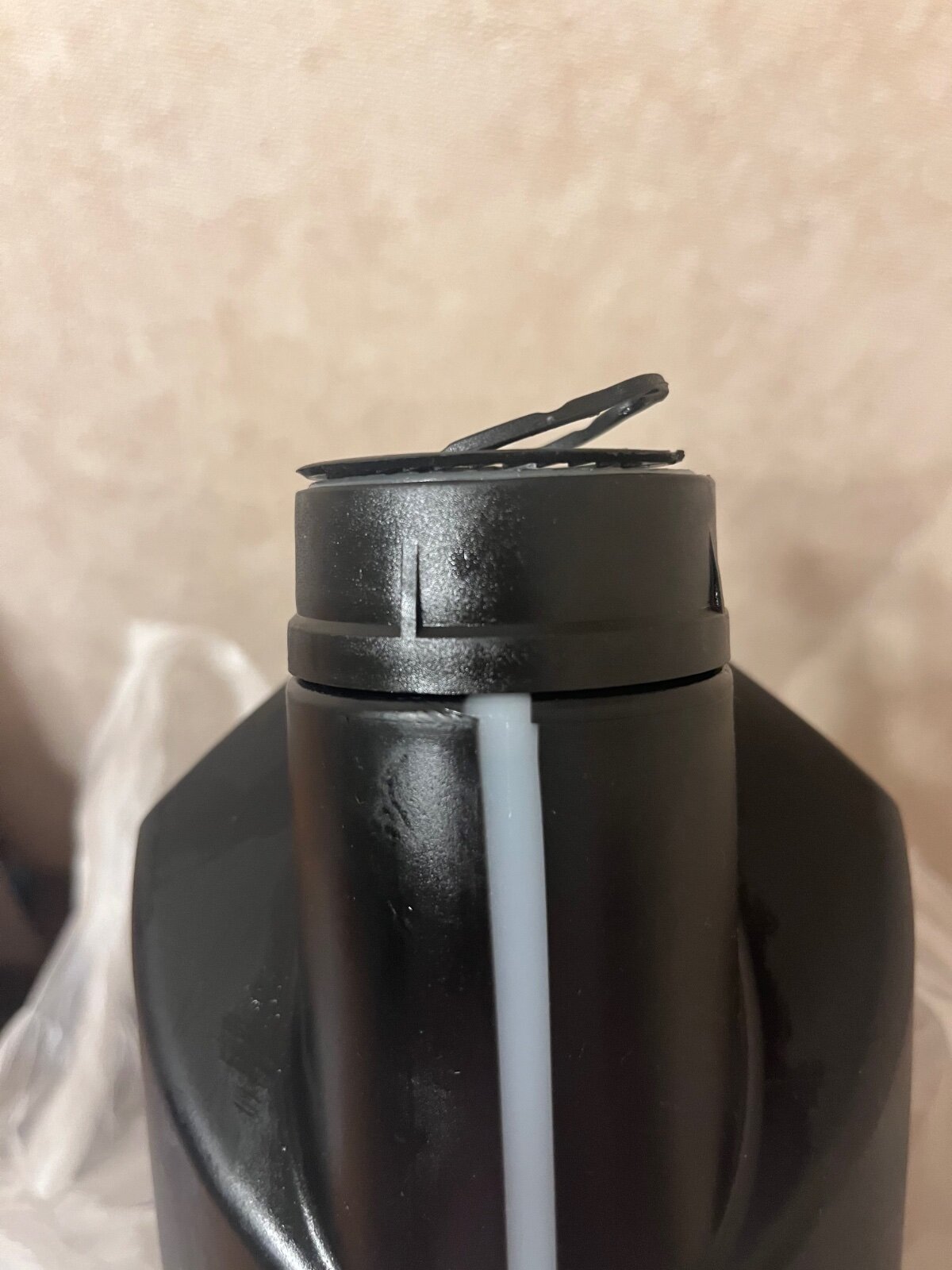

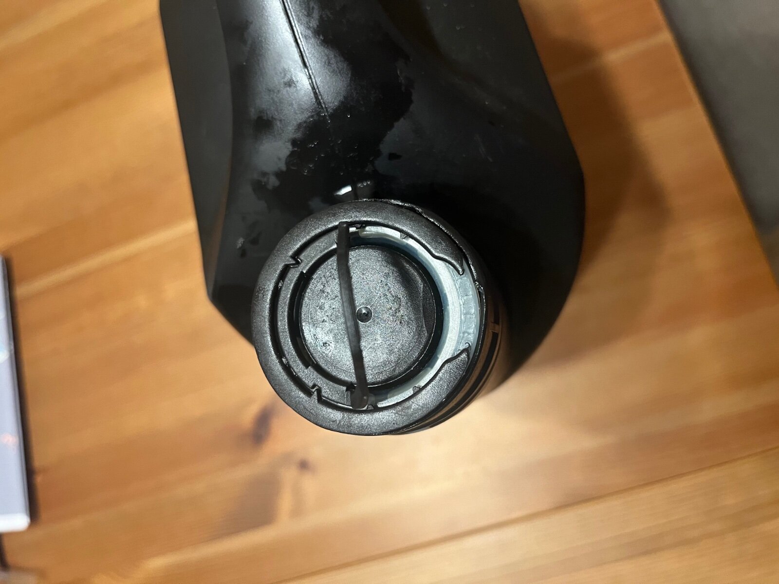

Елена48 такое ощущение, что канистру "перекрутили", возможно канистра оригинал, а вот пробка вероятно левая (перекручена), т.е. возможно была произведена подмена масла, тем более год назад, на волне всеобщего "безумия" закупок.
п.с. могу ошибаться, т.к. смотрю с небольшого монитора.
1 час назад, Елена48 сказал:
Да, однозначно, потому что никто не знает что за бурда может быть залита, это лотерея.
п.с. и по зеленоватому оттенку, я не припомню, чтобы это масло имело такой оттенок, т.к. сам лично его заливал.
