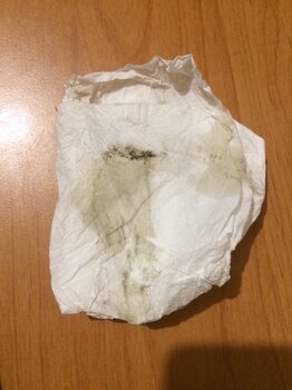

Залил масло на пробу, Тойота 5 30 pfe, привезено из Польши,
сомнения определенные по нему были, книжечка липла (не статика) с обратной стороны, в остальном по банке вроде норм,
по итогу проездил сутки, 2 раза смотрел щуп, само масло чистое, появились вкрапления (сгустки), толщиной как нитки для вязания, немного но есть,по виду похожи на сажу, на салфетке после протирания щупа остается полоса,
до этого такого не наблюдалось
масло не перекатываю 5-6ткм замена, 50/50 город/трасса, особо не гоняю, город пробки (Мск) трасса 120/140/160
мастер на сервисе (Толекс Мск),который посмотрев масло сказал норм, можно лить, говорит все в порядке моет двигатель,
масло тоже, что лил раньше, но такого осадка не было
до этого только такое же от дилера, сейчас запасы закончились, заказал из Польши через знакомых, покупали в автомагазине
что они купили  лотерея, первая поставка от туда
подскажите пожалуйста менять масло или поездить понаблюдать?
PS изначально думал, если не подойдет использую как промывочное 1-2 ткм и поменяю

GTY3 ну сгустки копоть на щупе это не повод думать что у вас подделка - вы просто заподозрили и присматриваться стали. У меня после смены на новое масло так же. :)
По фото я не могу судить и качество плохое и размер маленький, и сам я не обладаю достаточно опытом именно в такой канистре toyota.
По весу канистры вроде бы все адекватно 4459гр на 5 литров. Но тут надо взвесить заведомо известный оригинал для сравнения. Подделка больше должна весить, если конечно поддельщики не налили масла меньше по уровню.
Ничего не могу сказать точно. :pardon:Только если делать анализ. Разлить в стакан и посмотреть на цвет, заморозить в морозилке если осталось свежее и посмотреть как перетекает.

Ездить можно, последите за расходом топлива и угаром масла. Если всё так же как и на предыдущем то с большой долей вероятности оригинал. У меня был опыт в прошлом году с подделкой Мобила. Явно залил вместо синтетики густую минералку, расход топлива вырос процентов на 20 минимум, литр масла угорел за 2000 км. После замены масла всё нормализовалось.
Лично для себя решил первым делом обращать внимание на вес канистры. Поддельщики в первую очередь подгоняют литраж, а не вес. Все покупатели на шкалу обращают внимание, взвешивают единицы. Ну и ещё: 5 литровки для нашего рынка пока ещё экзотика. Поддельщикам смысла нет заморачиваться с ними, легче 4 л. сбыть. Я бы на Вашем месте не паниковал бы, поездил бы понаблюдал.

Машина постояла 2 суток, масло немного потемнело, не заводил пока, сгустков не обнаружил сегодня
вес ориги обычно должен быта меньше, чем у подделки, тк паль плотнее?
где то видел инфу, что орига должна быта в районе 4,5 кг

Я не в курсе сколько в идеале должно весить Ваше масло, но к примеру Mobil1 esp 5w30 5л. весит 4450 +-15г. По плотности эти синтетические масла идентичны, значит весить должны одинаково, канистра Мобил весит около 250г. пустая, тут скорее всего +- так же, по крайней мере разница не может быть в +-100г. По косвенным признакам вес Вашей канистры полностью соответствует оригинальному.
Поддельщики как правило ( если не брать совсем уж вопиющие случаи с веретёнкой) льют самую дешевую минералку которая априори гораздо гуще синтетики, если налить одинаковый объём то палёное масло в 5 л. канистре будет весить на 200-250 г. больше. Если подогнать по весу то по мерной линейке будет виден очевидный недолив. Как правило поддельщики предпочитают подгонять литраж под оригинал, а не вес.
Я почти уверен что у Вас оригинальное масло. На 99% что такие канистры никто подделывать не будет, партии сбыть можно не очень большие и не очень быстро, а под это надо создавать прессформу, налаживать производство канистр, зачем если можно штамповать 4л. к которым привык покупатель. Есть конечно вариант с заменой правильного масла на палёнку в настоящей канистре, но это тоже надо где-то найти в сервисе такую канистру, подобрать крышку и.... ничего невозможного, но....
Машина и масло Ваше, но я голосую за то что оно настоящее. По любому покатайтесь понаблюдайте за машиной. От того что Вы даже на не правильном масле проедете несколько сотен км. двигатель не успеете убить, я несколько тысяч проехал, после этого уже 9000 км. снова на правильном, двигатель отравиться не успел ( тьфу 33 раза ).
Хотите быть уверенным на 99,9% можете отправить 5 мл. масла Максиму СПб в Питер. Он может быть не скажет Вам на 100% то ли масло там что на этикетке, но синтетика там, минералка или чего хуже точно определит.
