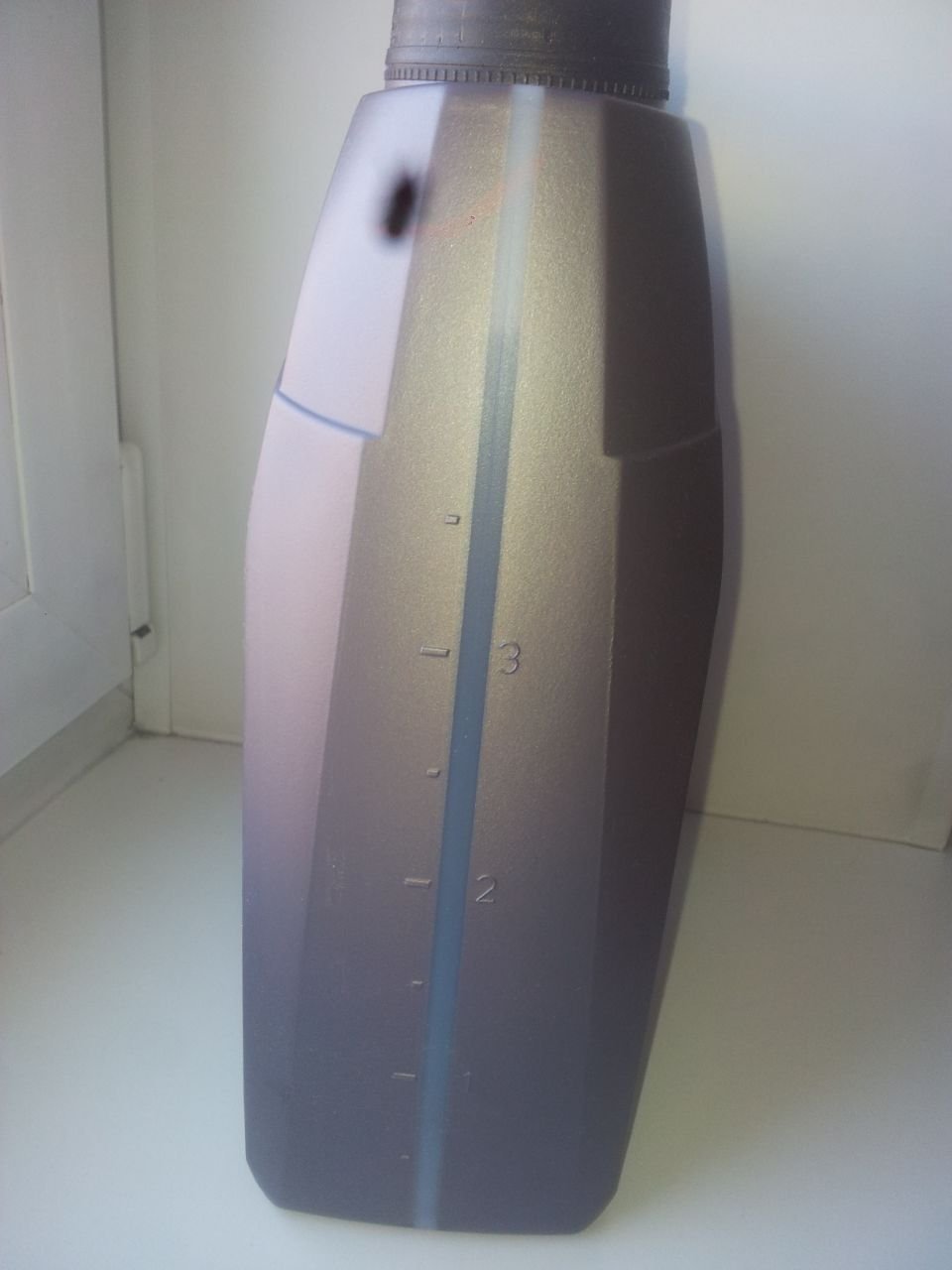

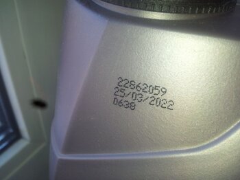

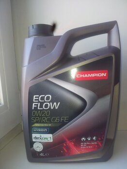

Здравствуйте, пришла канистра масла без тыльной этикетки, где она вопрос риторический, было бы масло оригинальным...
Смотрю дату производства канистры и дату упаковки... правильно понимаю, что не может быть такого?

Почему? Канистра 11 неделя 22г. Розлив конец марта. Все вроде сходится? У фальсификаторов еще горы фирменных канистр лежат - на пару лет Мобилов Шеллов и прочих ОЕМ канистр хватит..Не думаю, что кто то на чемпионовские штампы сейчас тратиться будет..
И не в обиду никому: турки они еще поболее наших разгильдяи.. Могут и лицевую этикетку не наклеить.. И масло перепутать.. какая наклейка была, ту и наклеили.. Как с грузинскими винами было...

2 часа назад, kap сказал:
Какая неделя, это месяц!!!:D
5 часов назад, Vital14 сказал:
У бельгийцев что то не припомню такого:pardon:
ну так что скажете? мне надо либо возвращать его как "паль", либо на замену масла...
3 минуты назад, Vital14 сказал:
скажем так, в реалии такое встречалось у лукойла, газпромнефти, зика...пояснили так, не розлив, а дата замеса партии.
а паль\непаль только тест, и на возврат вам решать.
22 часа назад, Vital14 сказал:
Да нет, этикетка или перевод должны быть. Без них товар продавать нельзя.
22 минуты назад, Vital14 сказал:
1. Возвратить.
2. Поморозить.
3. Отложить до лучших времен, вдруг еще счастливчики найдутся.
