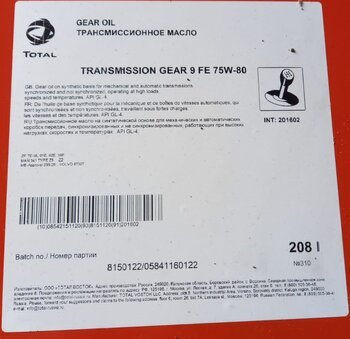

Внимание викторина!
Изготовители этой бочки настолько криворукие, что к этикетке можно относиться как к кроссворду ))
Найдите отличия от оригинальной этикетки! А если есть, то киньте сюда эту оригинальную этикетку ) - для сравнения :D
Что увидели мы (правда оригинальной этикетки под рукой не было):
1. Место производства - с. Ворсина
2. В разделе, где инфа на разных языках, английский указан как GB, а раньше было EN (не знаю может есть великобританский язык).
3. Указан несуществующий допуск VOLVO.
4. До этого момента мы никогда не видели эту трансмиссию произведённую в России, всегда была Бельгия или Франция.
5. Заголовок у Тоталя обычно на трёх языках: английский, французкий и русский, а тут два - английский и русский.
Ощущение, что горе жулики имели на руках этикетку от российского продукта и название "нужного" масла и сваяли как фантазия позволила. И это мы ещё оригинальную этикетку перед глазами не имели. Ужос, куда делись профессионалы своего дела?
