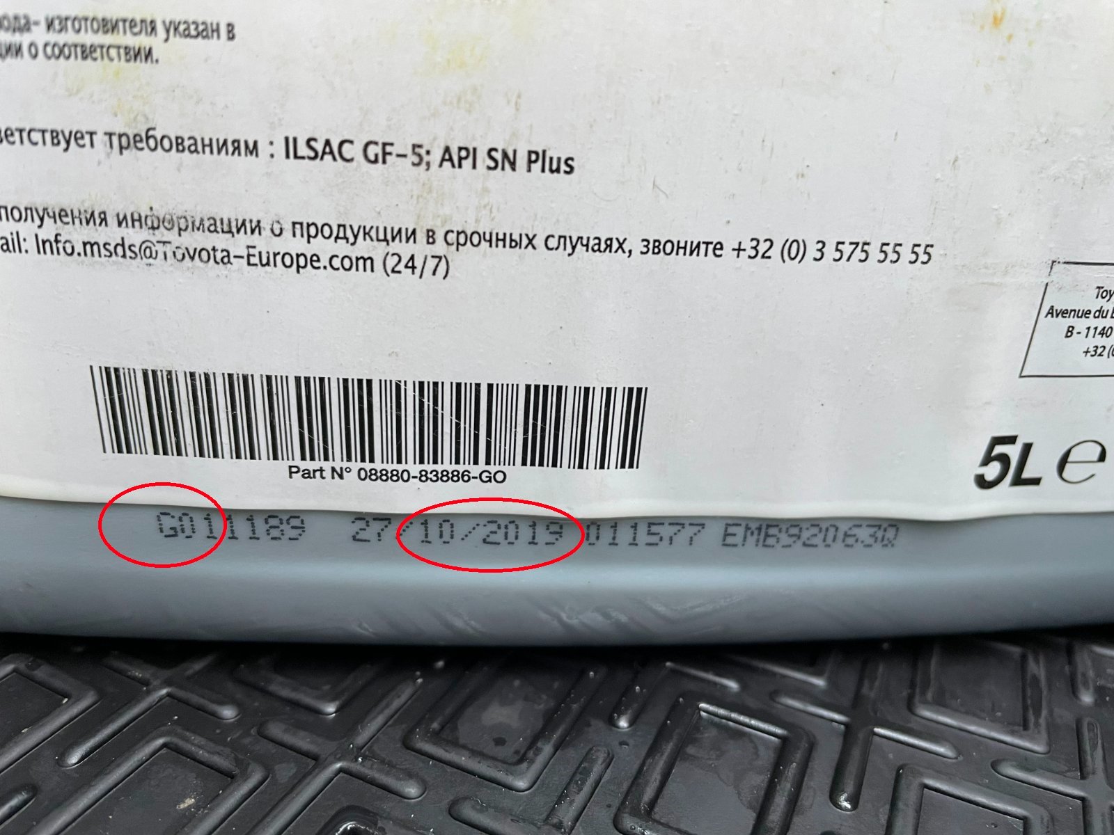

50 минут назад, kochergin сказал:
к сожалению, передняя этикетка отлетела на мойке под напором. фото задней прилагаю. Не совсем понял, о каком шве под ручкой идет речь, поэтому прикладываю несколько. Спасибо
Не нравится мне эта канистра, от слова совсем, какой то франкенштейн.
Фотка эмблемы плохого качества.
Только из за одного бэч кода я бы не стал это лить, я такого на оригиналах не встречал, даже лягушатники себе такого не позволяют.
2 часа назад, kochergin сказал:
это Вы на мои фото комментарий оставили, верно ?
увы нет, это не про Toyota... фото канистры  мне не нравится и батч-код отличается от оригинала.

15 часов назад, kochergin сказал:
Повторюсь - никак не понять, оригинал или нет. Канистры постоянно меняются (при этом на вид могут выглядеть убого), батч коды тоже разные бывают - принтеры батч-кодов тоже бывают разных моделей. Тойота не парится по этому поводу от слова совсем. Да в европе вообще никто по этому поводу не парится, кроме тех, кто дорожит рынком РФ - для нас делают всякие проверки на оригинальность
44 минуты назад, makc_reset сказал:
Да, разные, но такого, как я указал на фото, быть не должно.
17 часов назад, Евген 48 сказал:

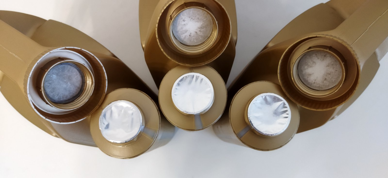

кривота Ультратек А5 , похоже на кустарную разливку
- большой вес
- неаккуратная запайка мембраны
- масло на резьбе и крышке
- подозрительно низкая цена за масло данной спецификации
IMG_20220227_160433.thumb.jpg.9d4a89f4e2b740b12535f42567f3f66a.jpgIMG_20220227_160539.thumb.jpg.4d34e008c76270ec0aa534549a7f8698.jpgIMG_20220227_160624.thumb.jpg.9b8221b0064ed93243d834c3bce3f99f.jpgIMG_20220227_161425.thumb.jpg.57605c366da0d55b869fd35e4d33e2c7.jpg
оригинал А5 , всё аккуратно, сухо и вес в норме
IMG_20220302_114940.thumb.jpg.d86c445c658b30be14be23e38ec3abcb.jpgIMG_20220302_115109.thumb.jpg.a743b87d6b85c16a7c36743fb2e5b5ba.jpgIMG_20220302_115124.thumb.jpg.c3201031f738dbbd361a77b3247b3f7d.jpgIMG_20220302_115218.thumb.jpg.662cbaa3bae942015d937dcdaa144ae6.jpg
слева кривота
IMG_20220302_115443.thumb.jpg.d8775a393091e588920d1cb2e02c4fbc.jpgIMG_20220302_115520.thumb.jpg.a70897c4ae09cad40563ef504a20ae41.jpg
слева кривота, по центру оригинал ФЕ, вес 3650,
IMG_20220302_115707.thumb.jpg.0d5a8aef54ab7ece2dc93801fec78d88.jpgIMG_20220302_115747.thumb.jpg.622f722fb3f5b45802887affffb6834d.jpgIMG_20220302_115755.thumb.jpg.180d3814561b71e11affa8075d93a691.jpg
оригинальная запайка
резьба и крышка в масле, но из под мембраны не сочится, значит пролили до запайки.
вернул без проблем, указал на эти моменты, в ответ: брак на производстве никто не отменял.
