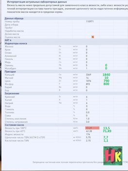

Что-то я не понял...  В анализе подделки - кальция 3369, при этом щелочное 5,75.  Разве такое возможно? Разве щелочное не должно быть чуть ли не  в 2 раза выше?

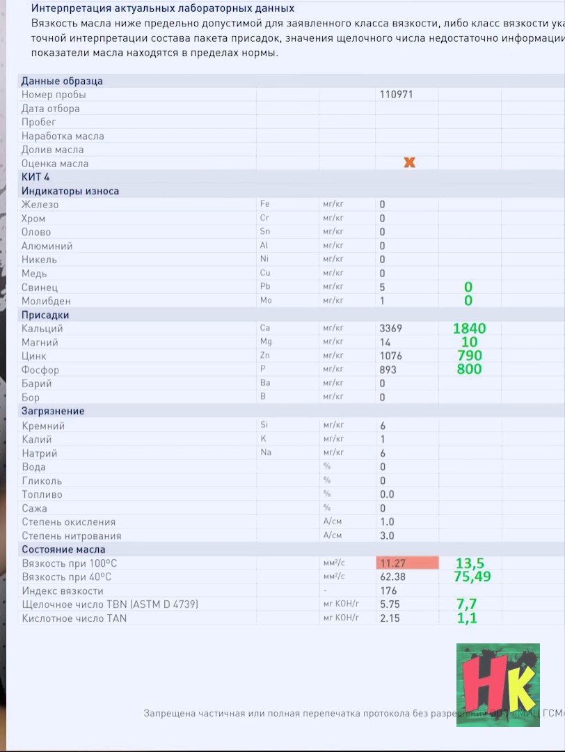

Добрый вечер. На канале в Ютюбе есть анализ контрафакта Castrol Edge 5W-40 С3
https://youtu.be/rqYInxIIVAw
Как я понял, автор не совсем шарит, утверждая что там синтетика но 30-ка вместо 40-ки и с другим пакетом присадок. Я думаю что там все таки минералка. Анализ не полный, но знатоки я думаю и так выскажутся. Кто что думает? Спасибо.

В 29.10.2018 в 00:17, Pinachet сказал:
Вы уже видели...
Согласен, не совмем понятно.
Лаборатория сделавшая анализ : МИЦ ГСМ.

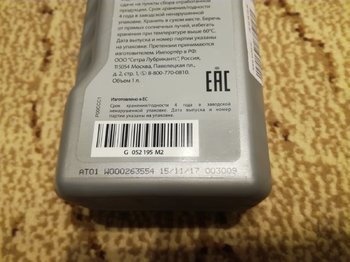

Здравствуйте!
Прошу Вас подтвердить подлинность масла купленного мною в магазине Exist.
Номера партии:
AT01 W000263554 15/11/17 003012
AT01 W000263554 15/11/17 003007
AT01 W000263554 15/11/17 003005
AT01 W000263554 15/11/17 003011
AT01 W000263554 15/11/17 003009
Отправляю Вам фото канистр.

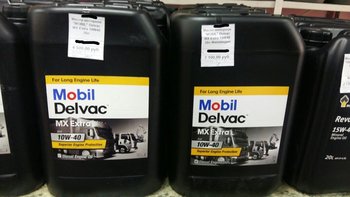

Во как! :D
слева "русский", справа финский ))
Точнее будет: слева "фальсификат",справа финский))
22 минуты назад, Optovik сказал:
А для своих, то оба не финские )))
20 часов назад, Artashes сказал:
там похоже норм миниралка 10в30, но вчера смотрел его и его порванные пленки порвали меня)
Первоначально эту БАЙДУ разливали на заводе Люксойл в г.Пушкино.Как вы думаете что они туда заливали. Года 4 назад я привозил MOBIL 0/40 с того же завода официалам .они проверили и там оказалась минералка 15/40. Вот жлобы в дорогое масло даже синтетику свою пожалели залить...
