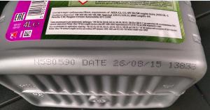

Здравствуйте. Приобрел 4-х литровую канистру моторного масла MOBIL SUPER 3000 X1 5W-40, но уровень масла в канистре выше, чем положено. Сравнивал на весах другие проверенные 4-х литровые канистры масел на электронных весах, показывало 3,7 кг, а приобретенная канистра - 4,0 кг. 100% паленка ? Ведь на заводе не могут залить гораздо больше, чем положено.
@ms747, фото бэч-кода кинь.

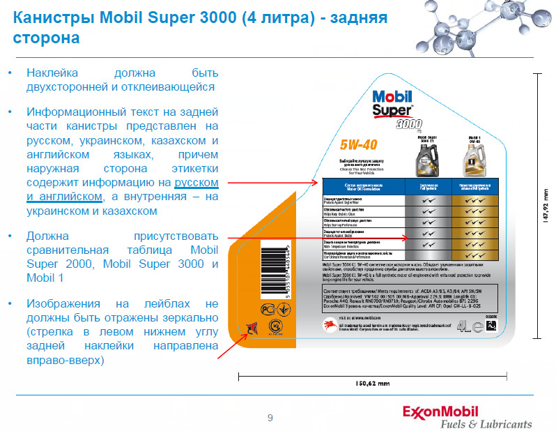

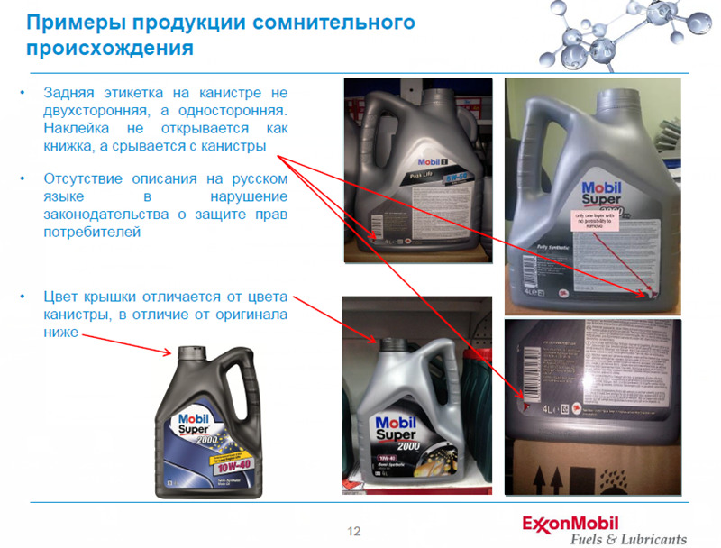

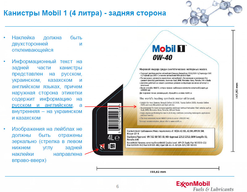

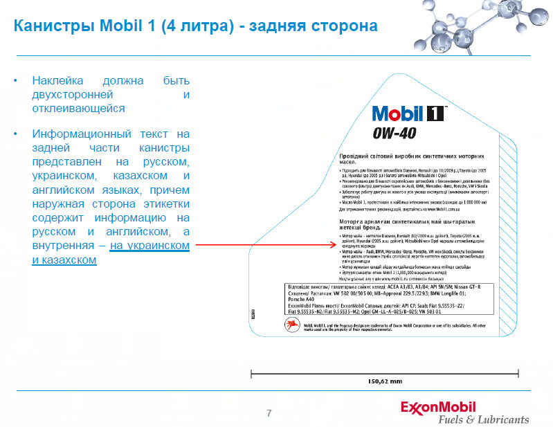

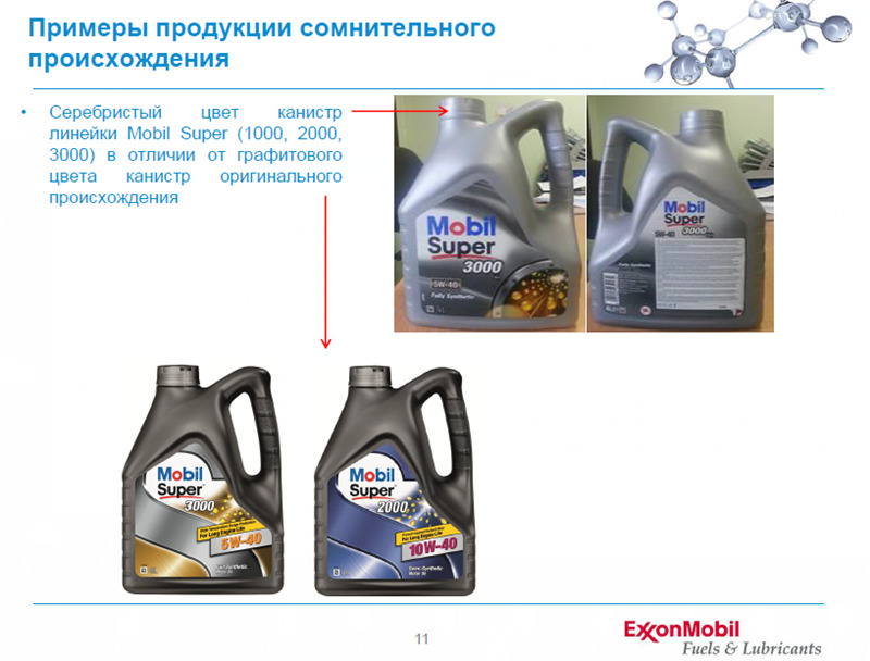

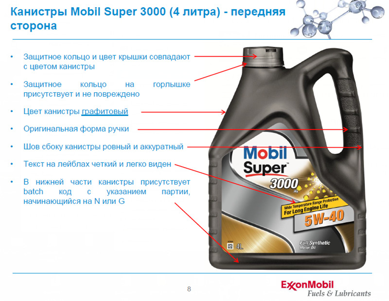

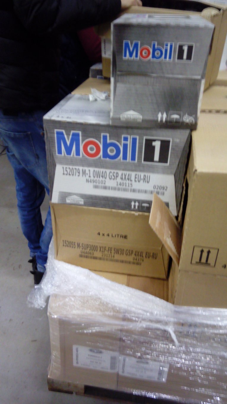

Знатоки, прилагаю фото коробок Мобил... На сдаче в интернет магазин поставщиками.
Левак?
Ну похоже я правильно разбираюсь в кодах партий))
Целый палет разного добра поехал счастливым клиентам с разных уголков страны))
ПС на палете был так же оригинальный VW
Если было сорри, за Мобилом не слежу.

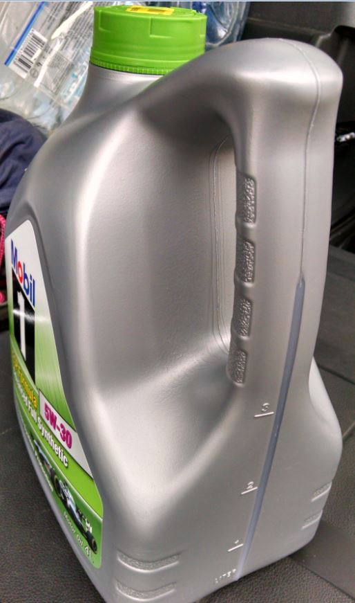

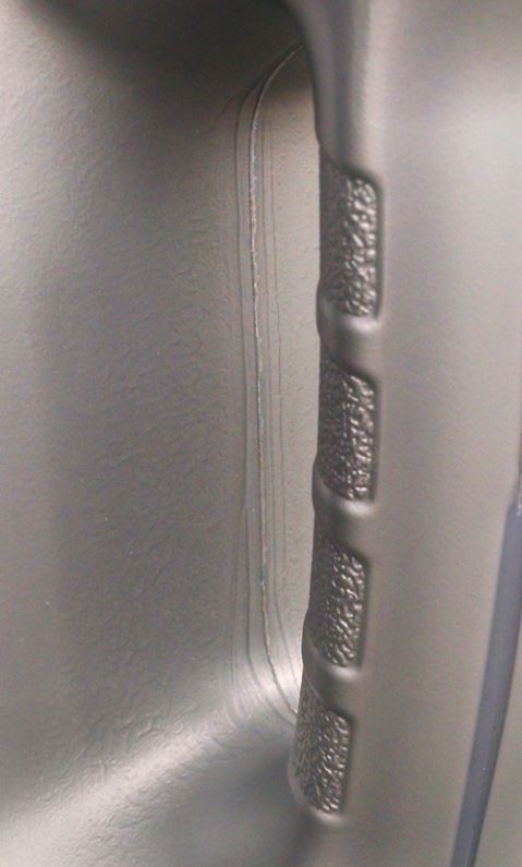

Сегодня купил 2 канистры  популярного Mobil ESP 5w-30 в крупном интернет магазине. На сейте у них есть сертификат, что они торгуют оригиналом.
Но как-то смущает канистра. Литье возле ручки пожмаканое. или так у всех ?
