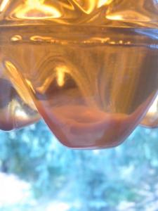

Вот что на дне 0,5 емкости, осадок (стоят с марта 2015г.)
Мазда подделка(150гр.) и Тойота подделка (500гр.).
Жесть какая! какое то гуано залили совсем уж...

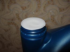

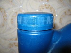

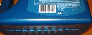

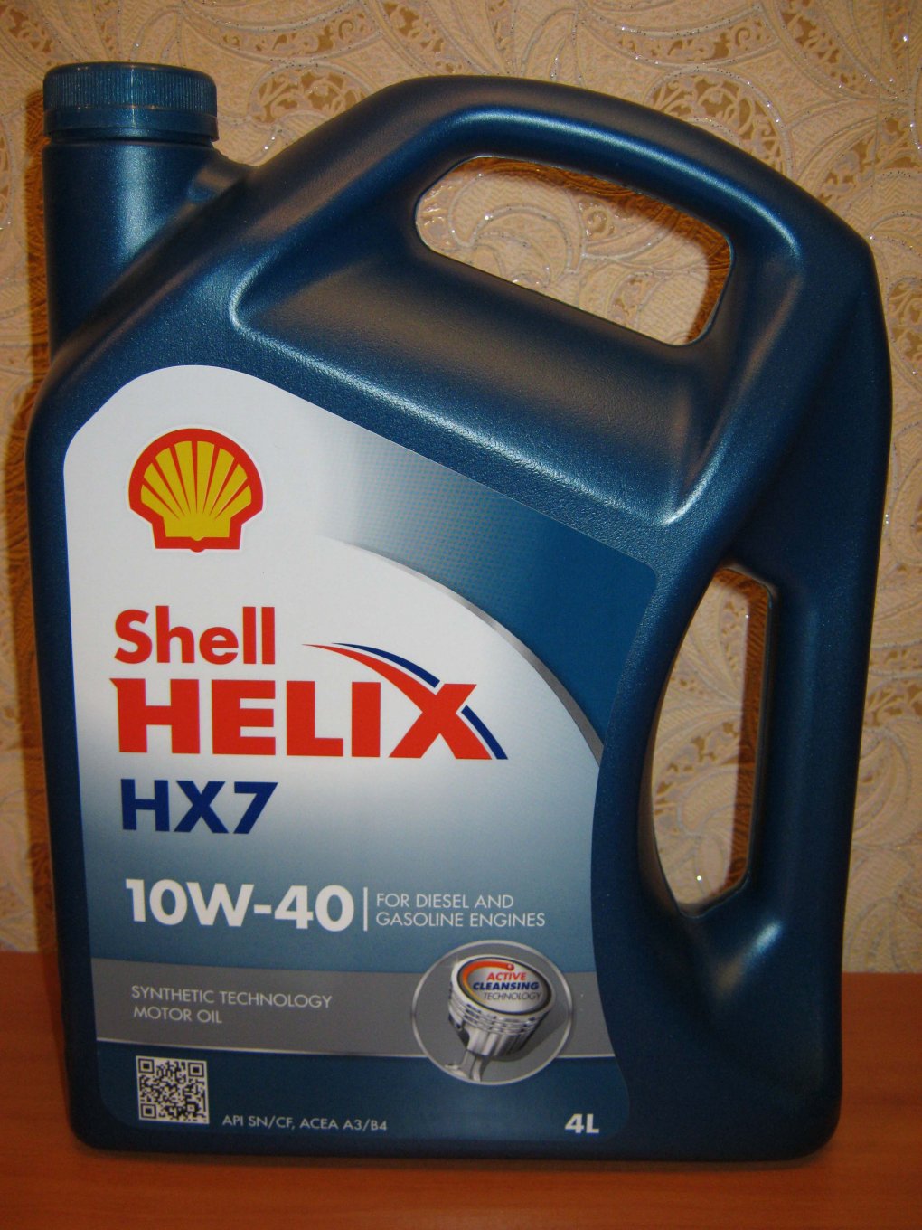

Помогите, пожалуйста, опознать масло. Подделка или оригинал?
@Sergey7788, это оригинал 200%.
