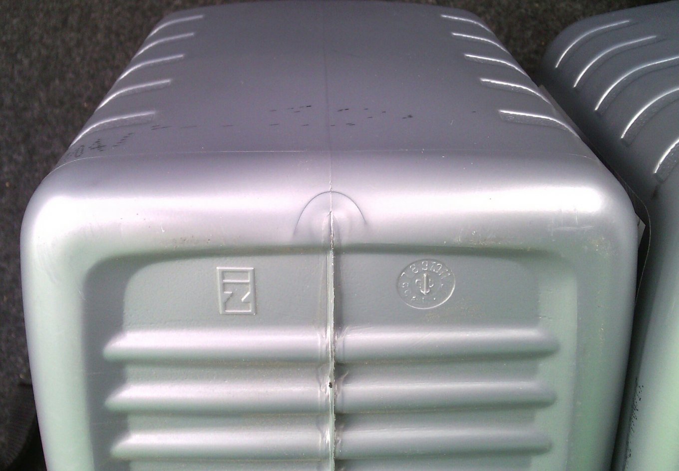

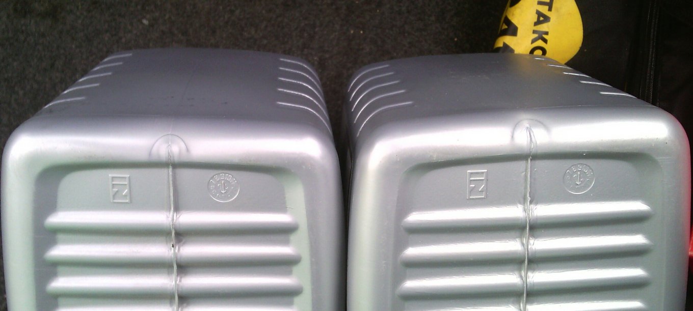

@dimonpit, правая грубей.
Канистры с одного завода?
Фиг его знает,штих коды плохо читаются

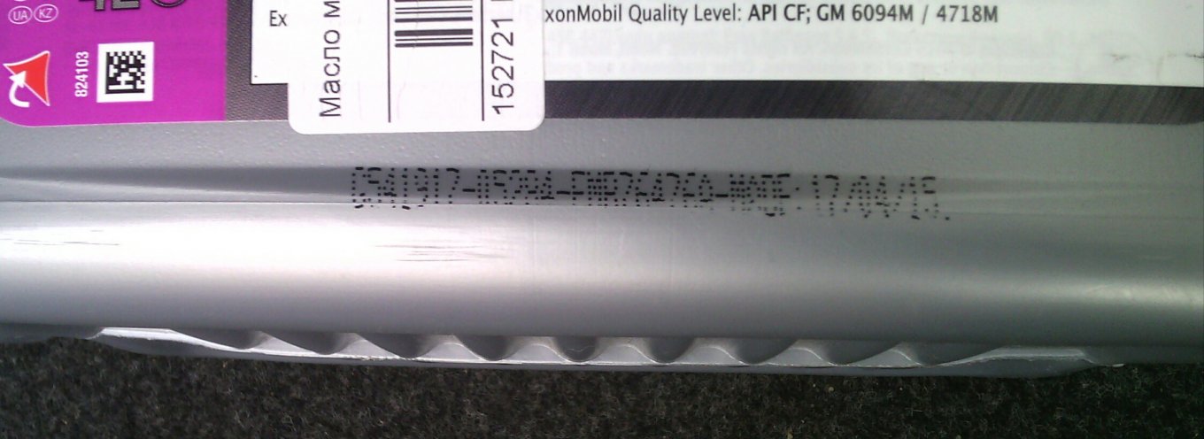

Вот
Первое фото это правая

Не возьмусь 100% утверждать, но правая вызывает у меня глубокое отторжение как внешним видом, так и бэтчкодом.

У меня,обе

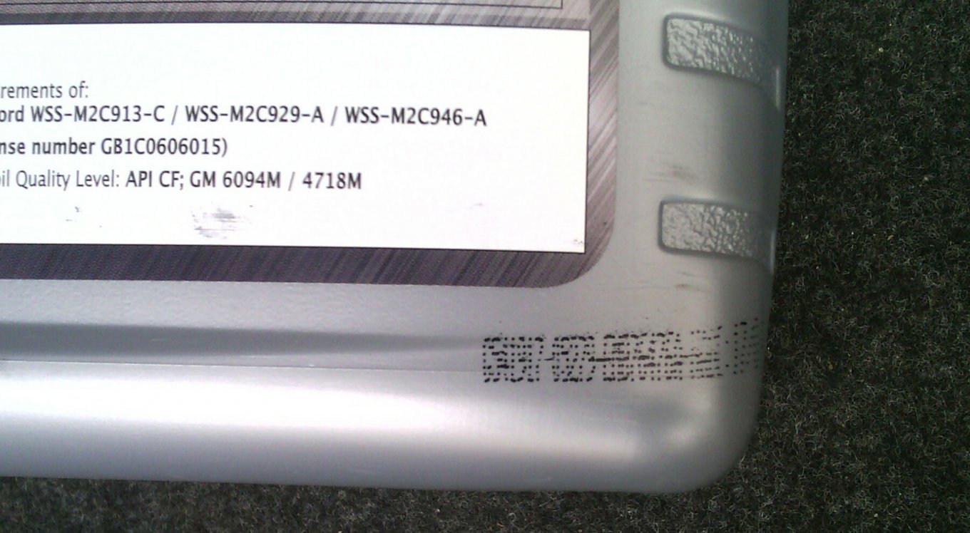

@dimonpit, по крайней мере те канистры, которые в магазинах (гиперсетях) брал в руки, бэтчкоды были примерно в центре. А на твоей фотке у одной вообще на углу на повороте, да ещё точки кода так редко поставлены, что толком прочесть невозможно.

А так конечно вживую более ясно бы было, рассмотреть её со всех сторон с пристрастием

Обе от 04.2015. Штрих-код совпадает. Дата произв-ва канистр 03.2015. Проблем не вижу.
