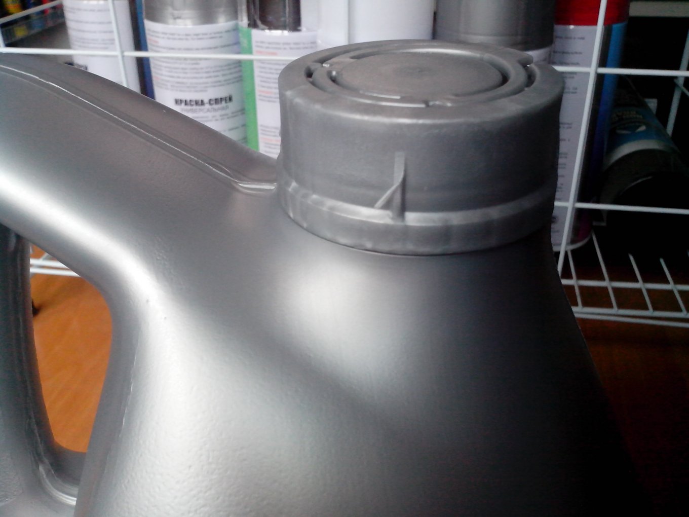

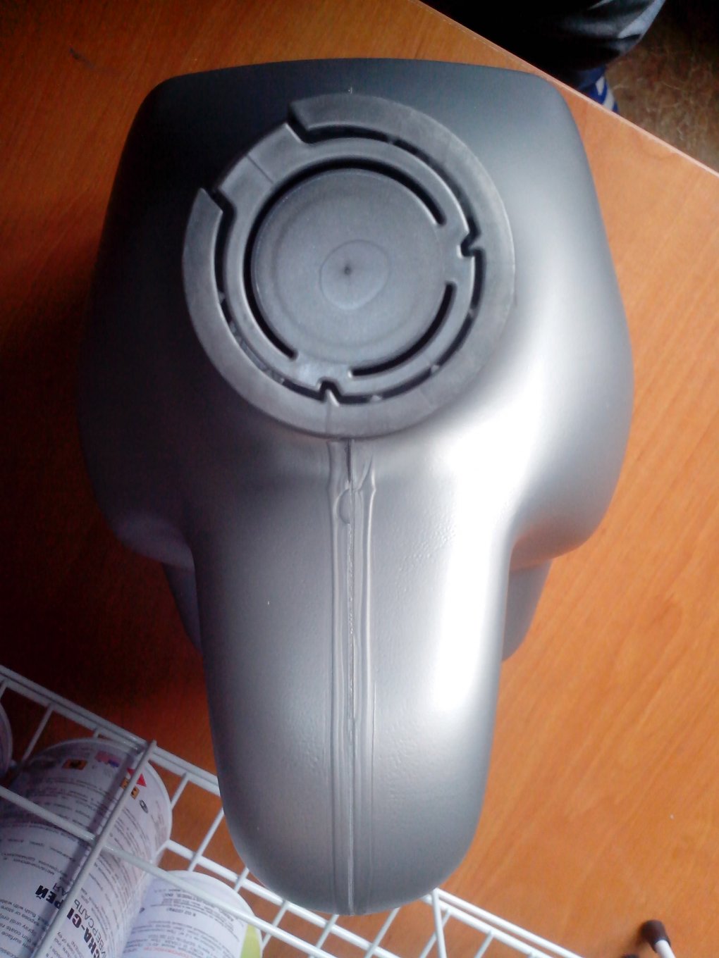

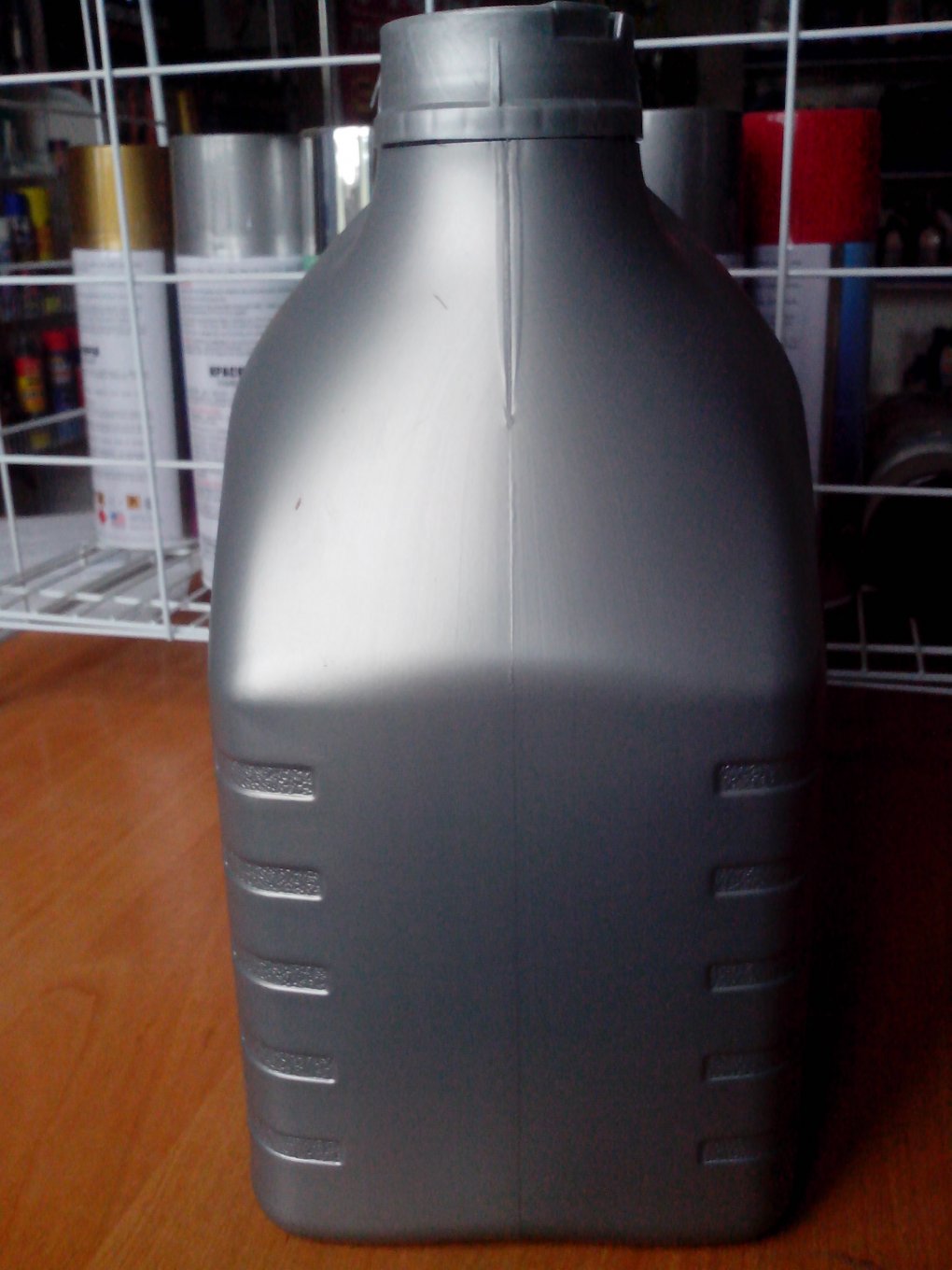

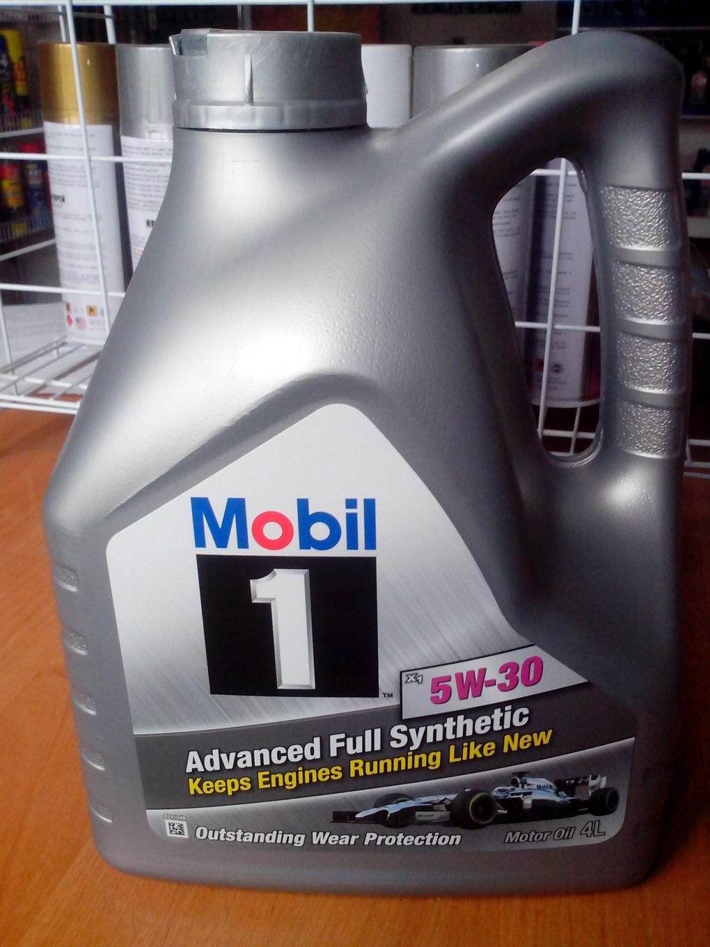

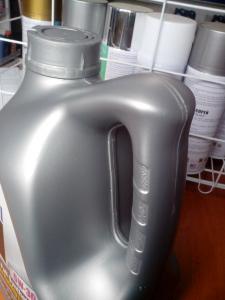

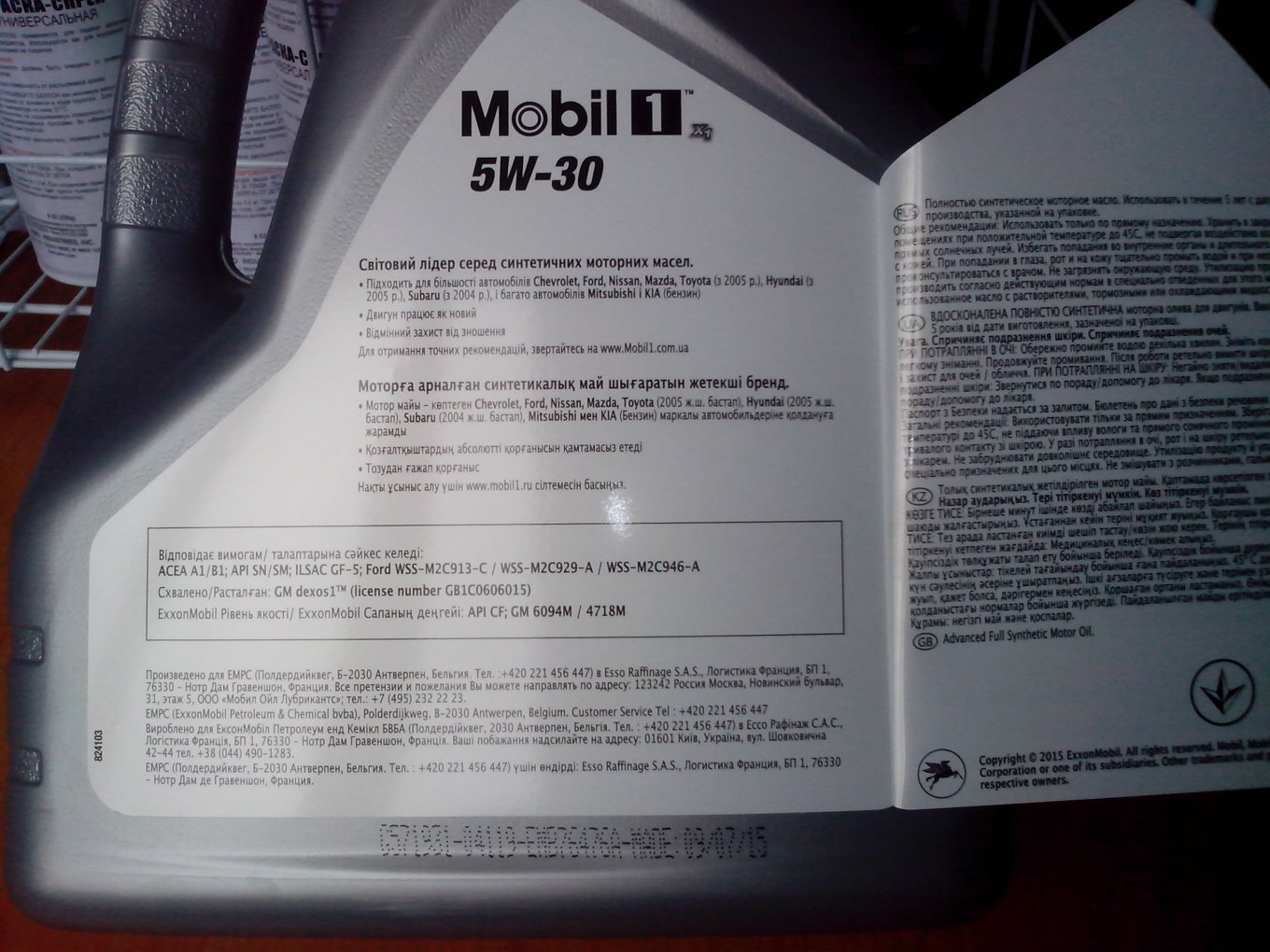

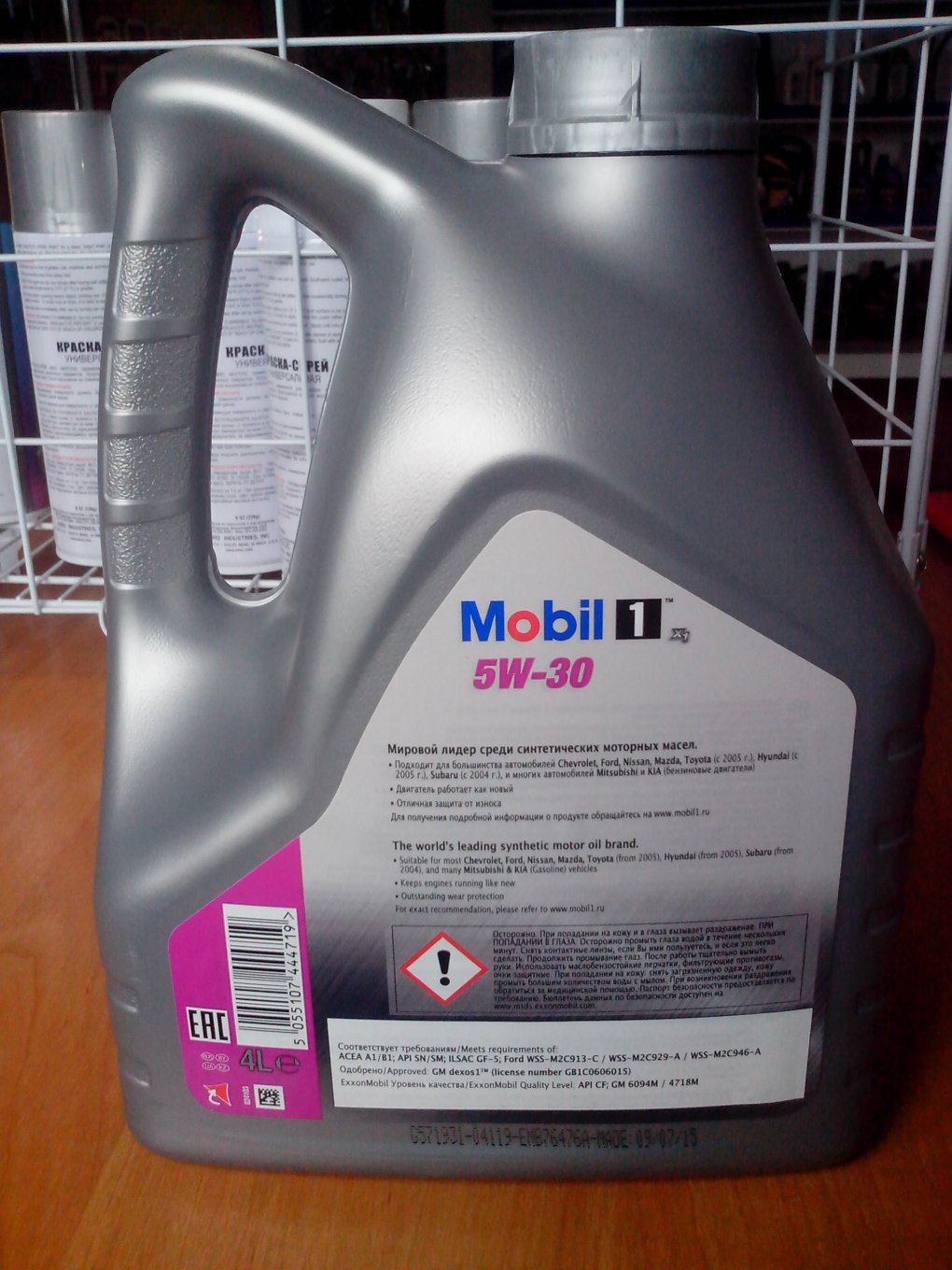

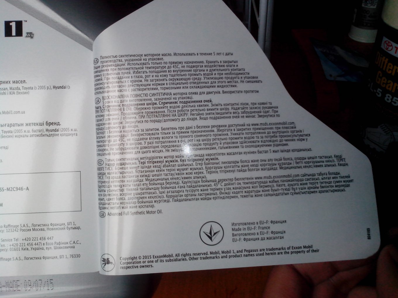

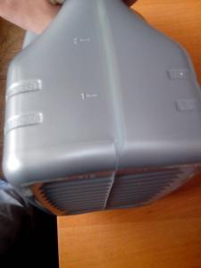

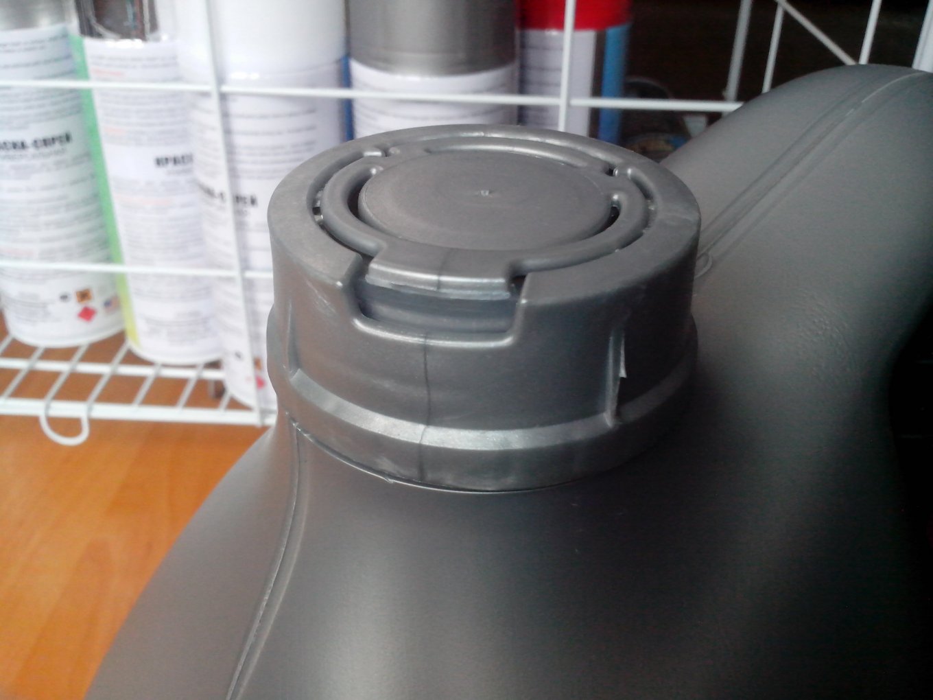

Сегодня решил взять куму масло мобил 5-30. Открыл ящик посмотрел канистру и как то качество литья канистры меня ввергло в сомнения , по поводу оригинальности масла, хотя товар от официального дистра мобил. Выкладываю фото, мне кажется, что швы и крышка сделаны как то не очень качественно.
вот продолжение фото. К сожалению не все в норм качестве. могу и коробку сфоткать,если это поможет выяснить истину.

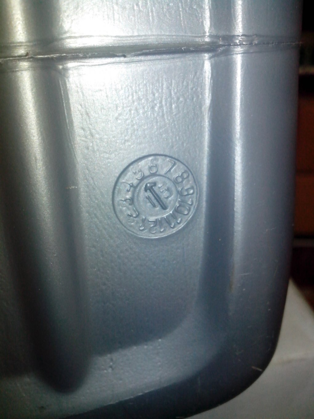

по коду всё норм. вот только не рассмотрел дату выпуска канистры, показалось что май 2013г. :pardon:
Жень завтра проверю,но кажется 2015 была, просто чет так расстроился от швов и крышки,какое то литье блин не аккуратное, швы широкие и т.д. и заусеница на крышке(еще это пятное круглое у низа канистры на последней фото, причем у всех четырех канистр). Посмотрел масла мобил попроще 10-40,5-40 -везде аккуратная тара, даты и коды соответсвуют. Выпуск на всех видах масла свежий максимум 3 месяца, может потому что эта канистра с французского завода? Сфоткаю завтра точно дату.

Не берусь судить строго, но похоже на настоящее - и бетч нормальный, канистры как раз вот такие все кривые идут - у подделок в некоторых местах поровнее.
Проверьте как пробка открутиться и в морозилку его.

@GeoInc, я уже писал,что мобил берем у офицалов - и канистры остальных видов масла мобил идут из Финляндии и канистра гораздо ровнее. завтра посмотрю дату производства тары и сфоткаю. Уверен там будет норм все. Уговорю кума протестить в морозилке.
@Чиля, оригинал :rolleyes:
Есть же на фото дата производства - все совпадает. Июль 15 года.

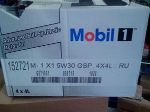

Вот фото коробки и даты производства тары- вроде все правильно.
Чиля, да оригинал.
