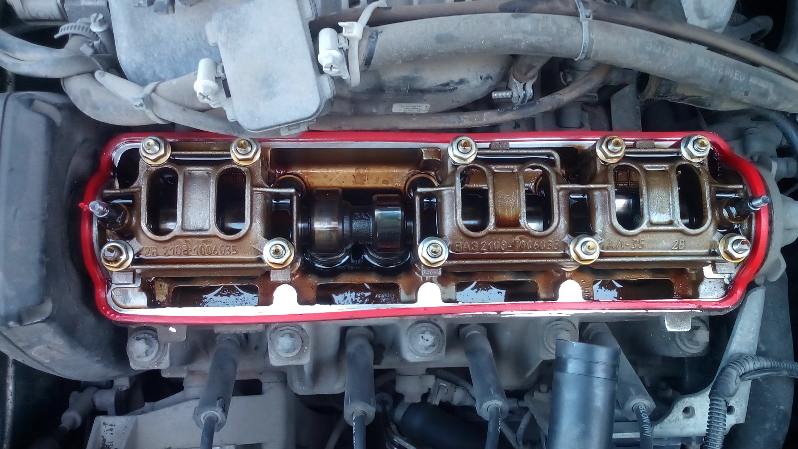

morfeus33 38 Опубликовано: 23 мая 2021 Поделиться Опубликовано: 23 мая 2021 (изменено) Здравствуйте. Сегодня под впечатлением от поста Easy про липкие отложения вскрыл клапанную крышку у своей. Тоже похожий налет присутствует на горизонтальных поверхностях, но не липкий. Больше похож на солидол. Посоветуйте дальше на нем ездить или менять на другое. Пробег на нем 100 м.ч. Спасибо. Изменено 23 мая 2021 пользователем morfeus33 3 Ссылка на сообщение Поделиться на других сайтах
Матавин Сергей 697 Опубликовано: 23 мая 2021 Поделиться Опубликовано: 23 мая 2021 (изменено) я не эксперт но я б сменил потенциальный риск залегания колец перевешивают всю экономию на замене масла.видимо там какой то дешевый полимерный загуститель который быстро срабатывается...... радиатор не забит? на одном типе бензина ездили?(лично я сталкивался я быстрым потемнением масла когда переходил с 95 на 92 буквально 1 полный бак и рисок на щупе уже небыло видно но масло было другое Shell Helix 5w40 не это ) Изменено 23 мая 2021 пользователем Матавин Сергей Ссылка на сообщение Поделиться на других сайтах
