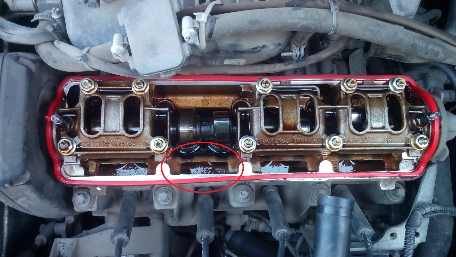

DRON 33 15 011 Опубликовано: 23 мая 2021 Поделиться Опубликовано: 23 мая 2021 morfeus33 меня вот это больше всего пугает на этой фотке (выделил красным) Точно солидол какой то . Я бы сменил от греха Ссылка на сообщение Поделиться на других сайтах
morfeus33 38 Опубликовано: 23 мая 2021 Поделиться Опубликовано: 23 мая 2021 15 часов назад, Матавин Сергей сказал: я не эксперт но я б сменил потенциальный риск залегания колец перевешивают всю экономию на замене масла.видимо там какой то дешевый полимерный загуститель который быстро срабатывается...... радиатор не забит? на одном типе бензина ездили?(лично я сталкивался я быстрым потемнением масла когда переходил с 95 на 92 буквально 1 полный бак и рисок на щупе уже небыло видно но масло было другое Shell Helix 5w40 не это ) Радиатор не забит СОД в нормальном состоянии. Машина на ГБО. Масло завтра поменяю купил shell oil motor 10w40. Буду наблюдать. Если что запас синтойла на промывку между заменами пойдет). До синтойла зиму проездил на луке люкс 5w30 и armortech FD 5w30. Замена 150 м.ч. Либо они либо синтоил оставил этот налет. Ссылка на сообщение Поделиться на других сайтах
morfeus33 38 Опубликовано: 23 мая 2021 Поделиться Опубликовано: 23 мая 2021 (изменено) Хотя выше гуру написал, что возможны подобные запотевания в верней точке двигателя на вполне рабочих маслах... Изменено 24 мая 2021 пользователем morfeus33 Ссылка на сообщение Поделиться на других сайтах
torcon 64 510 Опубликовано: 24 мая 2021 Поделиться Опубликовано: 24 мая 2021 15 часов назад, morfeus33 сказал: Я бы уберегся от впадания в панику, без фото ДО, там может последнюю сотню тыс км. такая картина и без Sintec. В целом у вас мотор нельзя назвать засранным... 2 Ссылка на сообщение Поделиться на других сайтах

DJO_hunter 3 Опубликовано: 22 июня 2021 Поделиться Опубликовано: 22 июня 2021 Хз , что там у кого за нагары, я езжу довольно долго на нём, 5/40, вот так у меня и под клапанными, V6 Ссылка на сообщение Поделиться на других сайтах
Booster 2 228 Опубликовано: 23 июня 2021 Поделиться Опубликовано: 23 июня 2021 17 часов назад, DJO_hunter сказал: Хз , что там у кого за нагары, я езжу довольно долго на нём, 5/40, вот так у меня и под клапанными, V6 Что у вас под клапанными?))) 1 Ссылка на сообщение Поделиться на других сайтах
DJO_hunter 3 Опубликовано: 28 июня 2021 Поделиться Опубликовано: 28 июня 2021 23.06.2021 в 10:07, Booster сказал: Что у вас под клапанными?))) чистота Ссылка на сообщение Поделиться на других сайтах
Booster 2 228 Опубликовано: 29 июня 2021 Поделиться Опубликовано: 29 июня 2021 10 часов назад, DJO_hunter сказал: чистота Это мы увидели на фото 1 Ссылка на сообщение Поделиться на других сайтах
