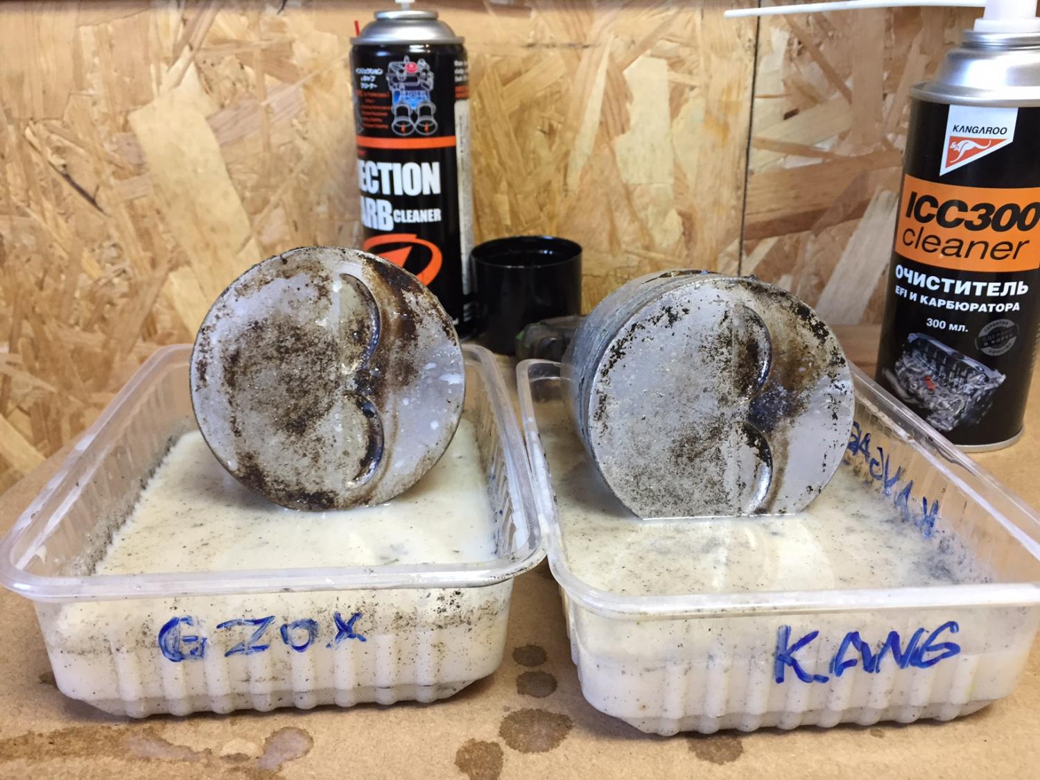

Взяли 2 старых грязных(относительно) поршня, флакон Gzox и флакон Kangaroo.
Обильно покрываем поршень Gzox'ом
Другой поршень покрываем Kangaroo. У него пена, кастати, не такая обильная и плотная как у Gzox. Но запах такойже едкий аммиачный.

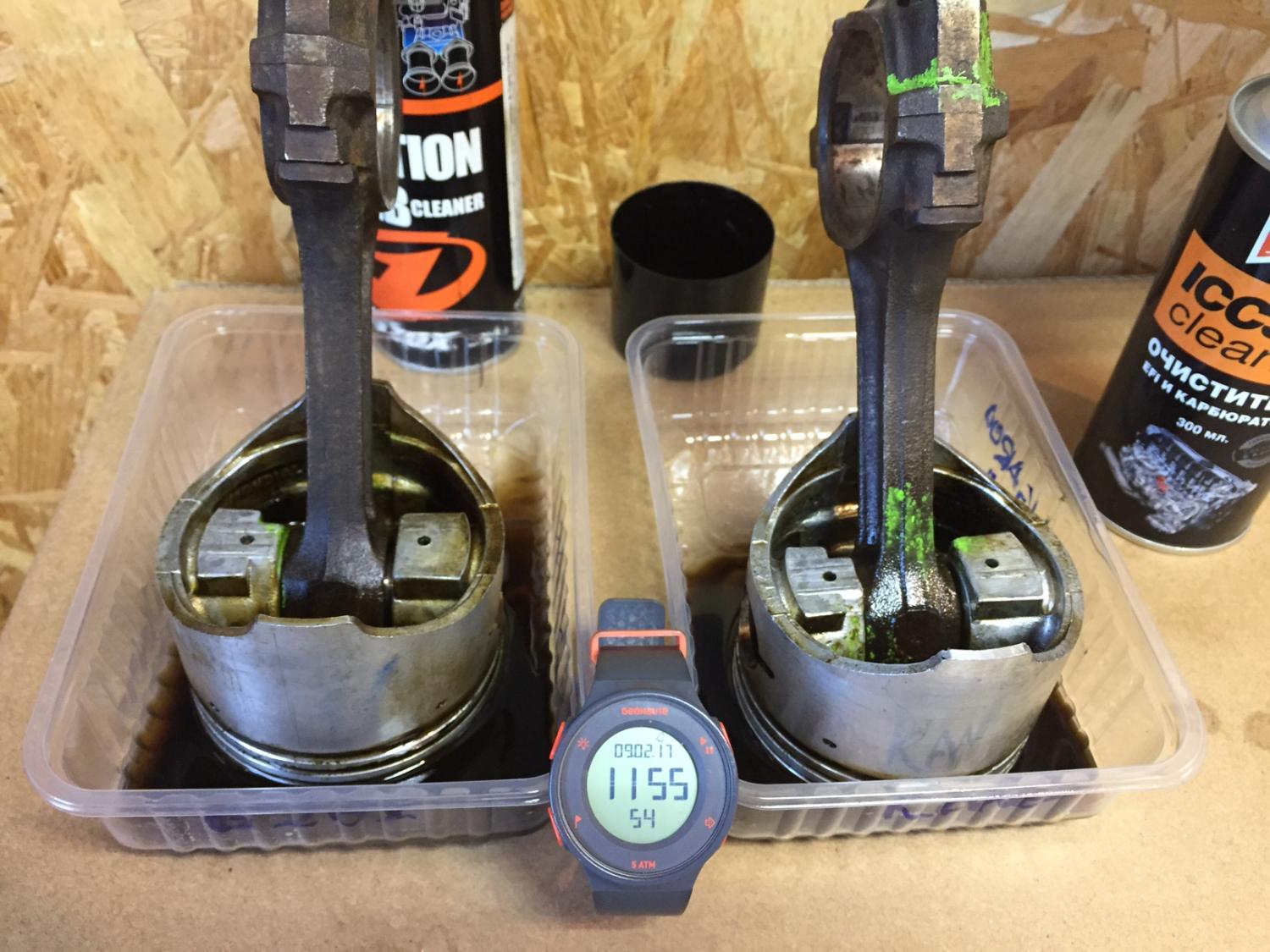

Оставляем отмокать поршни на 30 минут (температура комнатная)
Поршень в GZOX
Поршень в Kangaroo

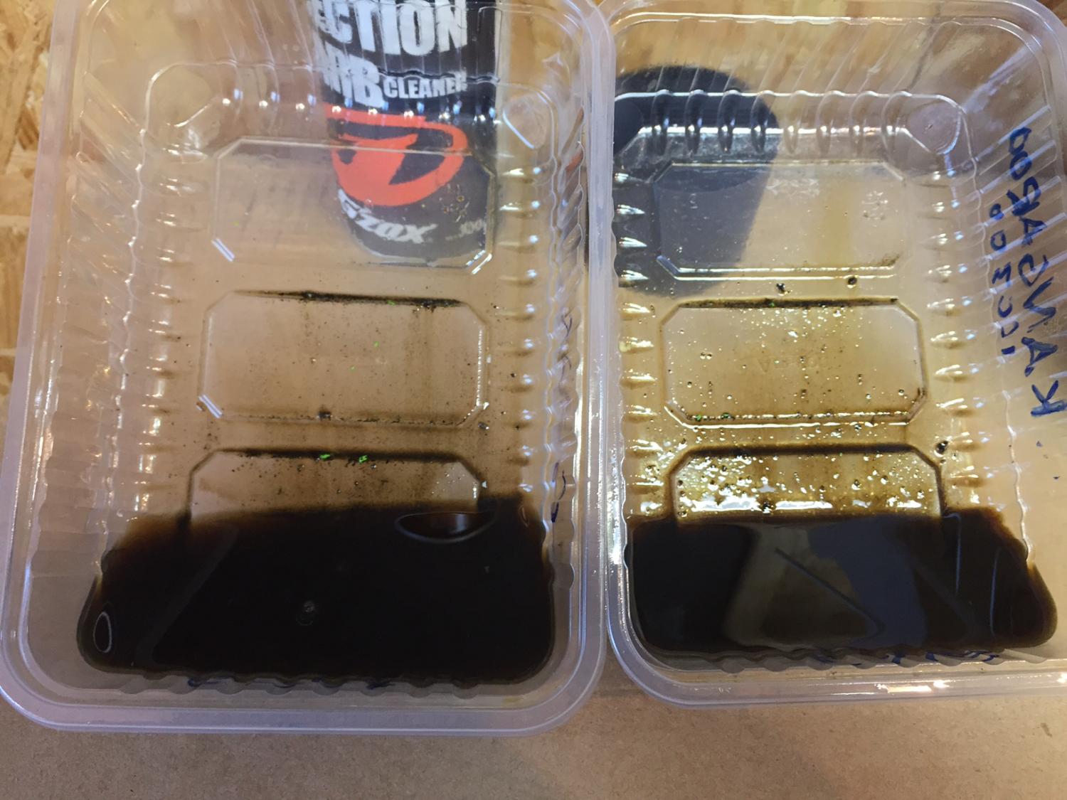

Слева грязный Gzox, справа грязный Kangaroo. Выглядят одинаково грязными с одинаковым  содержанием сажи/нагара.
