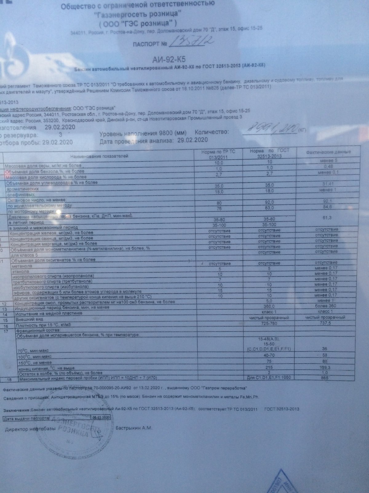

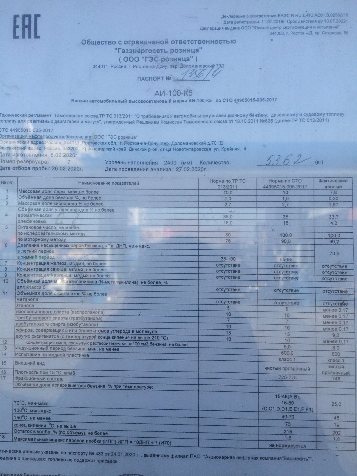

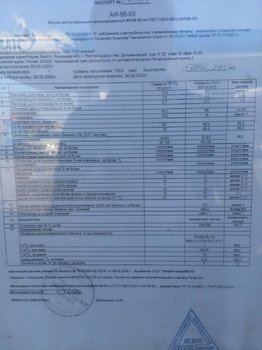

Газпром Краснодар.
95,100,92
Что-то ГП дороже Шела обычного 95го стал.

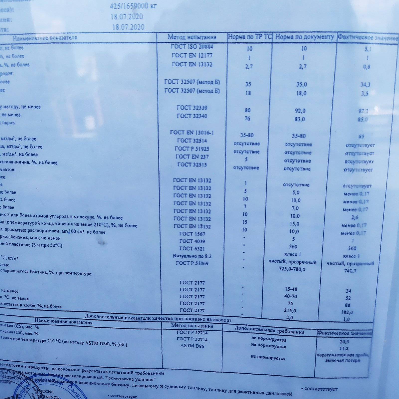

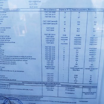

Заправка Газпром в Тольятти. Что скажете?
Soldat163 по пентану и гексану -это танеко 92 как 95(по очм), так что на 4+!
-за ДНП и - за мтбэ(литр на бак если 40л)
По мне тоже на 4. + за 95 по очм. Только днп как раз неплохой, а минус за мтбэ и олефиновые, хоть их и не много. Их могло и не быть. Фракционка, кк, плотность, все неплохо.
Изменено пользователем Хмыр
В том то и дело что там не МТБЭ а изобутанол.
Soldat163 откуда такая инфа?
40 минут назад, IliaP. сказал:
Ну в паспорте же написано изобутанола 2.6. Или куда надо смотреть?
Soldat163 эфира=мтбэ
6 часов назад, Soldat163 сказал:
Ну да, просто по фото это надо вычислять. По сути изобутанол не хуже мтбэ, высокая плотность, высокая температура кипения, высокое оч. Минус тотже, низкая теплотворная способность.

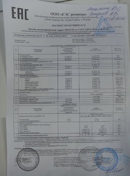

На нашем региональном ГП бенз пошел с завидным постоянством
По мне так неплохой, но весной был лучше, без мтбэ совсем.
Хмыр индукционный период более 3000 ни разу не видел, и без агидола
Я думаю запятую забыли поставить

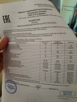

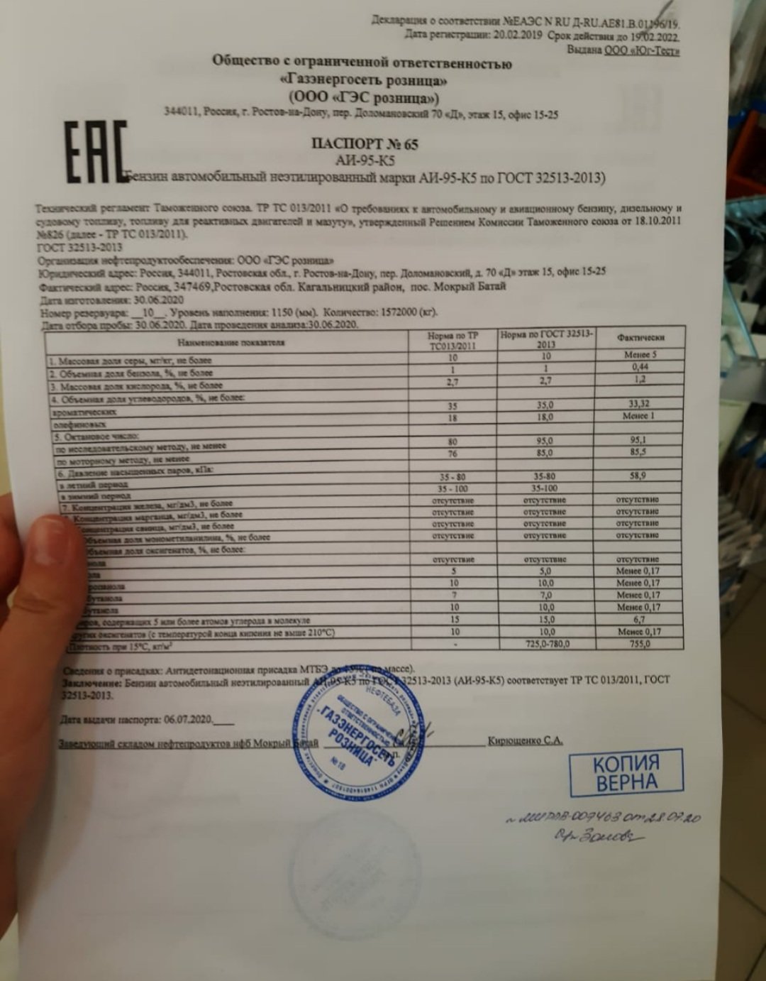

На оценку, азс Газпром, г Ростов-на-Дону ул. Российская 48И :)
Изменено пользователем superb1t
superb1t ха, по паспорту все на 5-(мтбэ в 95) и на 5(92), но внизу приписка про мтбэ до 15 процентов что в 95 что в 92, хотя в паспорте по 0....игры газпрома продолжаются
