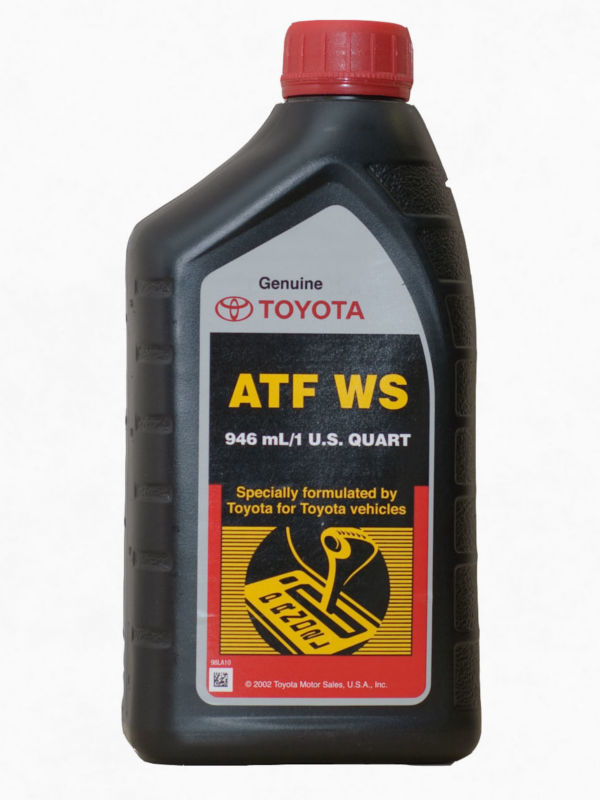

Нашел завалявшуюся американскую "литрушку" Toyota ATF WS, которая 00289ATFWS и нигде на канистре не нашел дату производства. На этикетках ни слова о периоде годности и условиях хранения. Это норма для Америки или что? и как быть, использовать или ну ее?
