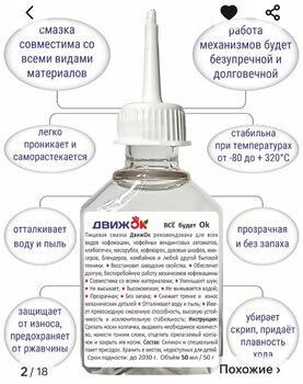

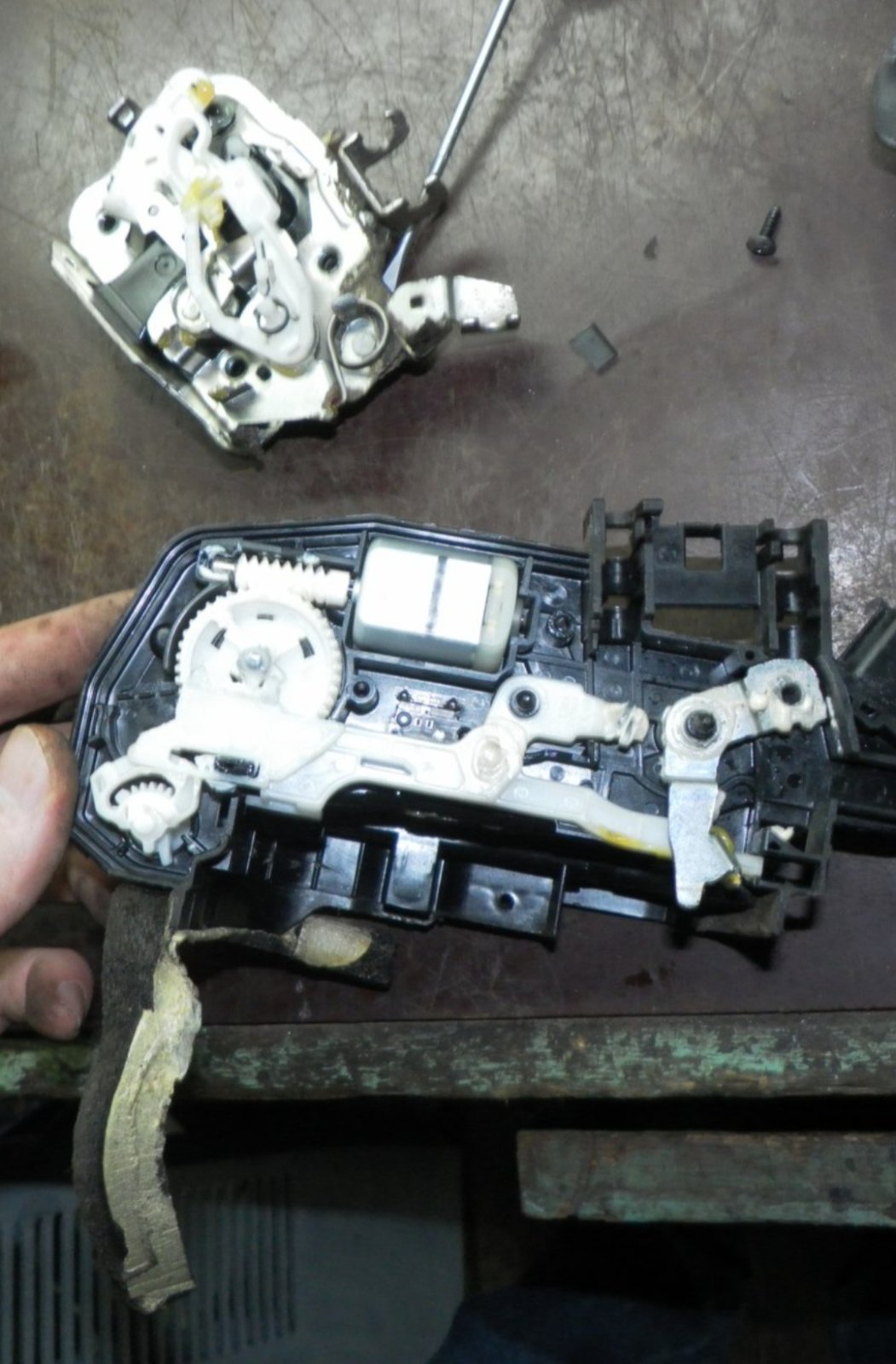

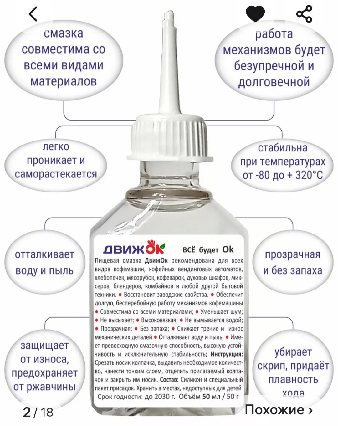

Чем смазать механизм дверного замка?
Подойдет ли для такая смазка с WB?
Изменено пользователем ss333
Нет ,такая не пойдет . Будет не эффективна. Выброшенные деньги. У автороизводителей для обслуживания такого узла есть специальные пао-смазки . Понятно , что оригинальные для этого узла смазки типа Molykote ym-102/103 , Molykote pg651 , super-lube synthetic grease with syncolon ...Вы не найдете , но можно применить в узел доступную смазку Томфлон СК-170 ( на озоне есть в малых фасовках). Скорее всего вполне справится со своими задачами.
И та и другая подойдёт. СК-170 - это практически Ц-221F, он тоже подойдёт. ИМХО суда вполне подойдёт любая «лёгкая» приборная смазка, возможно коллоидно стабильная и с минимальным испарением. Трибологические характеристики вторичны. Потому и смазывают такие узлы довольно-таки разными смазками у разных производителей и нет «общего знаменателя». Если нет нагруженных пар металл-металл, особенно сталь-сталь и сталь-алюминий, то я бы предпочёл что-то на силоксанах на немыльном загустителе: сочетание наименьшей испаряемости и коллоидной стабильности, влагоотталкивающие свойства. ИМХО, конечно же.
Я бы предпочел какую-нибудь тянущуюся волокнистую смазку с фторопластом, чтоб всегда была в зоне контакта и передача не смогла бы прокопать в смазке тоннель и работать на сухую.
Нереально, как по мне: со временем всё равно раскидает по углам хоть какую. Но останется тонкий слой масла, который ползёт со смазки рядом и уже нормально приработавшиеся поверхности. Так это и работает, где циркуляции нет, там пластичные смазки в основном работают, как масло. Со времён телег да римских колесниц и как-то никто не делал из этого трагедии :)
