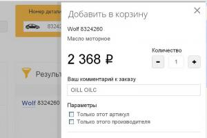

Уже неделю под 3000 стоит это масло. от 2869 в начале прошлой недели, до 3150 вчера... Сегодня опять 2833 в атодоке. В Емексе 2316 руб. Покупал в январе за 2000 руб. Залил супруге в Volvo. Угорает меньше лукойла а5/в5 который.

Недавно брал в эмексе за 2300. Вроде нормальная цена за 5л.
