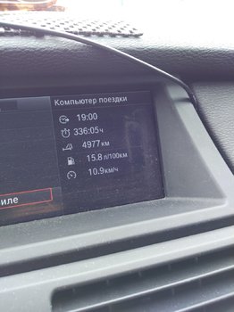

Масло в двигателе bmw n57 (x5) срабатывается в ноль за 5000км/350-400 моточасов(не более). Если жарить то за 3000км. Двигатель начинает работать шумно. Очень шумно. После замены все проходит. 4 замены этого масла. Сначала не мог понять искал проблему. На третьей замене все стало ясно, четвертая поставила точку.

Я не могу забить. Двигатель начинает вибрировать. Ко всему этому Начала свистеть турбина ! На 4й заливке.  Сразу после обновление масла. Все приходит в норму.

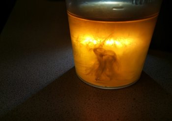

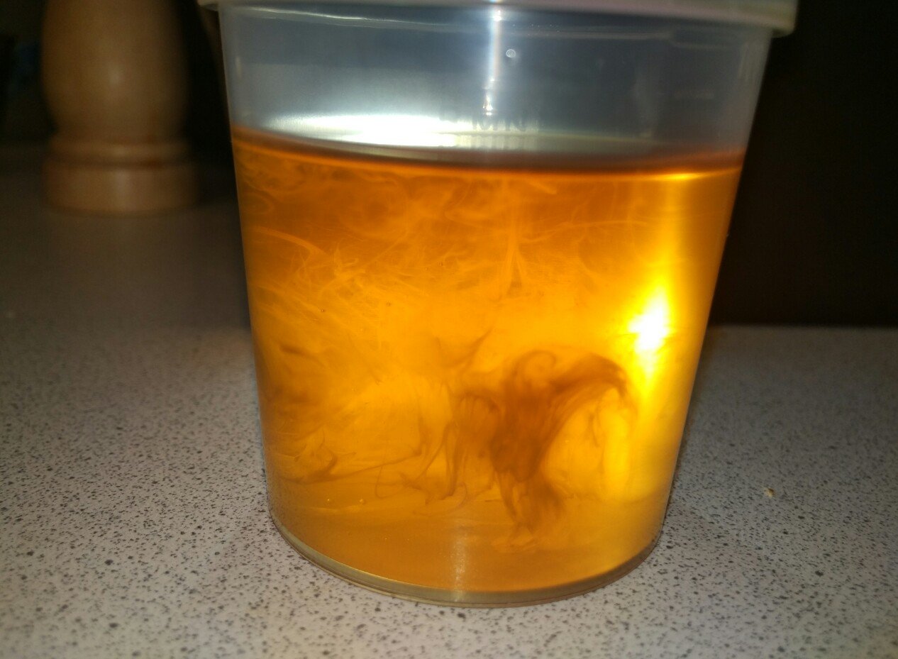

Я извиняюсь, может быть это норма, я не спец. Но сколько не морозил масел. Ничего подобного не видел. Белая взвесь появилась в масле ее немного но она есть. Фото немного приукрашивает. Присадки ? Конденсат ? Пост удалю. Позже. После размешивания как будто растворилась. Масло помутнело.
А вот это действительно интересно, я тоже не спец, поэтому просьба к гуру масляных дел прокоментировать это.
lokotcy  прошел на нем 4 замены. Я размешал и повторно заморозил. Ииии ни че го. Абсолютно ничего. Ни осадка ни хлопьев ни чего нет. Все в норме.

Это 2я (6000) и 3я(5000) замена. 4я на 3,5 тыс.
По поводу теста с заморозкой, это конденсат 110%. На 3й раз появилась пленка на стенках и на поверхности масла. Морозить нужно в герметичной таре.
Но мнение не изменено. Катать в турбо моторе не более:
300-350 мото часов (5000)
В атмо не более:
400-450 моточасов (6000-7000)
