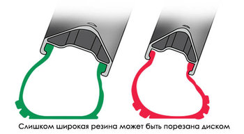

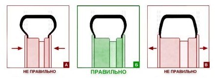

14 часов назад, Sour сказал:
чем уже диск, тем больше "домик"
наоборот..
фото
на широкий диск узкую резину резина домиков встанет и так нифига не комфортно и не рулежно.. и смотрится глупо, диски по ширине 7J для 205 резины это критический предел..7j диск ровно сядет на резину 215-225
а когда диск сильно уже резины и резина быстро портится
видел людей которые на штатный нивовский диск(5.5J) одевали резину кама флейм(205) а потом через 2 года выбрасывали изношенную как многоразовый презерватив , со словами резина говно, у меня эта резина тъездила около 70000 км и протектор еще оставался, пришлось выкинуть потому что ночью летел с отпуска в яму в такую что диск квадратным стал а вместе с ним и резина.. докупать 1 новую резину за 3700 а остальные изношенные смысла не был, продал на шиномонтажке з а1000р, купил йокогаму..

ShukhratM у нас похоже разные понятия "домика", я смотрю на шину снизу, это наверное больше "бублик" :)
Ширина 7 дюймов для 205-й ширины ваще оптимум, 8 уже действительно много, т. к. ширина диска=ширине шины. Пока отношение ширин диск/шина <=1, "домика" не будет
Изменено пользователем Sour
