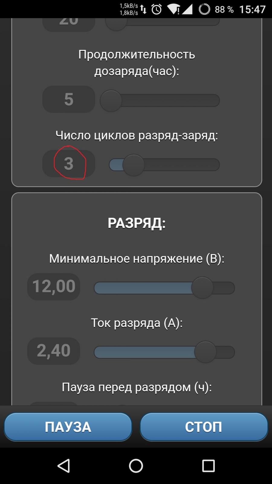

В сервисном режиме заряд-разряд зацикливается.
@Fireman1975, Мы это знаем - причем колличество циклов можно выставить самому
Я не про это. На последней прошивке у меня аппарат не останавливается, проведя заданное число циклов заряд-разряд. Только вручную прерывается бесконечный цикл.
Сегодня поставлю один цикл до  разряда до 12 В , посмотрим останавливается ли процесс.

Про один цикл проверю. Я ставил 3 цикла, пришлось принудительно отключить после 5-го. Возможно, как-то влияет отключение питания, в гараже эпизодически и непредсказуемо бывают перебои с электричеством.
Вновь поставил на три цикла. Прошло два и устройство завершило работу. Скриншоты с экрана:
Прошивочка новая походу сыровата всетаки! А на старой в этом плане четко все было?
С этим проблем не было. Зато постоянно отваливался WiFi :) Совершенство недостижимо...
