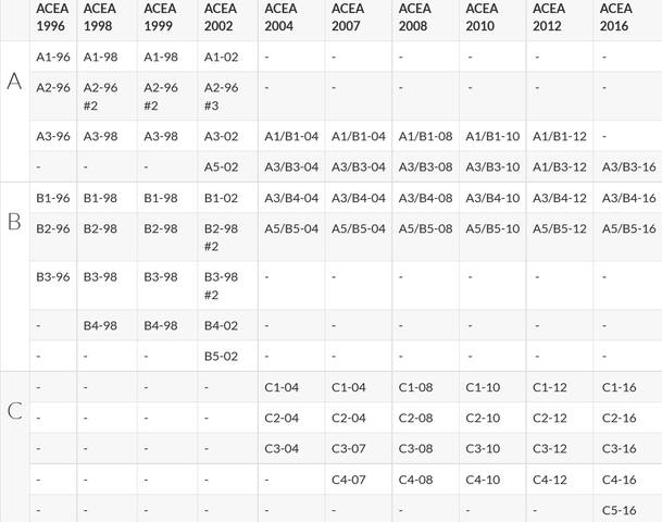

Требования к стандарту ACEA C5:
post-13493-0-57488000-1484727700_thumb.ppost-13493-0-35318100-1484727708_thumb.p
