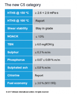

Требования к стандарту ACEA C5:
post-13493-0-57488000-1484727700_thumb.ppost-13493-0-35318100-1484727708_thumb.p

Совсем нет! У них одинаковые требования по зольности, но HTHS у C2 от 2,9 и выше, а у C5 от 2,6 до 2,9. Грубо говоря, C5 менее вязкое С2.
