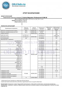

Castrol Magnatec Professional E 5W-20 на Ford Focus III 10 000km Vortex_Ffclub _UAO BASE_.pdf
Износ немаленький...
Хотя для >400 моточасов нормально.
мысли по анализу.
1) По вязкости все отлично она не просела практически - крепкое маслице, хорошо работает топливная.
2) По щелочному значительно просело - моточасов видимо действительно много, топлива спалил много - закономерно. Ну вот примерно и интервал 10 тыс км и смена.
3) pH - тоже упала, хотя еще норма.
4) по пакету присадок видно что это оригинальное масло Castrol - abuy. у дилера не льют.
5) Прирост нитрации говорит о том, что масло серьезно поработало ну и в принципе близко к сработке.
6) по износу если сравнивать с анализами с Ford Focus 1.6 до этого - норма. (сначала думал много, пока не подсказали этот  анализ http://www.oil-club.ru/forum/topic/26590-orlenoil-platinum-maxexpert-f-5w-30-otrabotka-na-ford-focus-2-posle-18350km/?p=698180)
Вывод: Масло менять в этом режиме через 10 000км - это будет немного заблаговременно, но зато вовремя.

Да может и норма это, еще бы пару фокусов таких в анализе увидеть, если у них так же, значит не греть голову.
Думаю, что просто масло такое - железо натирает. В соседнем анализе аналогичные цифры и на кастроле тоже. ;)
Вот, одноклубник делал тоже на Фокусе, железо и медь на том же уровне:
http://www.oil-club.ru/forum/topic/12473-statoil-lazerway-ll-5w-30-na-ford-focus-2-posle-18100km/?p=295611
@Vortex_Ffclub, действительно забыл я про этот анализ - значит норма это для Focus 1.6. Пойду мысли исправлю. :)
А на 2,0 +цепь и ТНВД + муфты фаз. Все закономерно получается.
500 моточасов. Нормально так...
Заметьте, для 400+ моточасов и окисление с нитрацией на абсолютно нормальном уровне. Вспоминаем отработки с гаммы - там и при 200 моточасах повыше бывает. Так что прекрасный анализ имхо. И по 1.6 то же самое.
Скажем так ,что и мотор ещё свежий, 50 тык пробега, можно сказать,только обкатку прошёл.
С таким мото часами, в дальнейшем стоит сократить пробеги до 8000 км.

В немецком журнале автобилд разбирали литровый экобуст после 100тысч на этом масле,вывод двигатель в отличном состоянии.а там еще наверное и интервалы были европейские
С таким мото часами, в дальнейшем стоит сократить пробеги до 8000 км. torcon Что скажите?
да надо пользоваться просто более точными моточасами чем переходить на км :) Вот и все. Не важно хоть 7 тыс км, хоть 12 тыс км. Главное что бы моточасов было столько же. Для чего они и нужны. :)
там GDI это это другой мотор - но в целом согласен на счет "+ железо от цепи". :)
Вспомните анализ Мондео на Ford Formule F после 12000 км,
там железо было 52 ppm.
Видимо действительно новое масло фордовское 5w-20 подходит движкам вместо прежнего 5w-30
