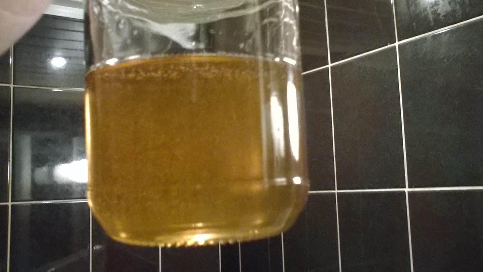

А беда вот какая приключилась.. Нет не то, чтобы замерз колом, так немного текучесть ухудшилась в сравнении с motul a3 0/30 при -18-(-20) беда в другом.
Начало эксперимента: при домашней температуре (+20) ливанул в тот же motul 0/30 (остался от замены 200мл) примерно 50/30 мл и...пое осел на дно.
Далее слегка нагрел его феном и перемешал активно, благо баночка из под анализов позволяет (закрывается плотно) и все чудесно перемешалось, смесь стала однородной, восторга не было предела....
Так она простояла сутки  при +20 без изменений.
Потом решил заморозить в морозилке (т. к. морозы уже не те за окном) и оставил на ночь.
А утром ждал вот такой сюрпрайз..т. е. смесь просто расслоилась...и пое выпало на дно....
У кого какие мысли по этому поводу? Почему так произошло? И как это может отразиться на двс?
И еще вдогонку, а poe ли это, в смысле Fuchs Reniso Triton  se 55? Кто нибудь морозил так: твоарное масло в смеси с подобными пое? Как они себя ведут (различных производителей) в таких условиях?

6 минут назад, Dmvdm сказал:
Мысли такие: так быть не должно! У меня ниразу ничего подобного не было. Это SE55?
На ДВС такой микс (если в моторе не смешается) отразится однозначно отрицательно!
P.S. А зачем так много POE в масло набУхали? Визуально треть...

Думаю, что тут не суть важно 5-25 или 50%, чем больше тем лучше видно будет. Тут суть в том как оно себя вело расслаивалось при заморозке или нет и какое пое масло это было? Хотелось бы понять в чем прикол в моем случае? Кто виновен в таком поведении мотыль? пое?
17 минут назад, Dmvdm сказал:
если это Ренисо Тритон СЕ55 то не может ли так быть из показателя температуры растворимости в +2
