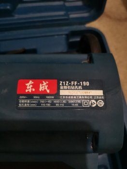

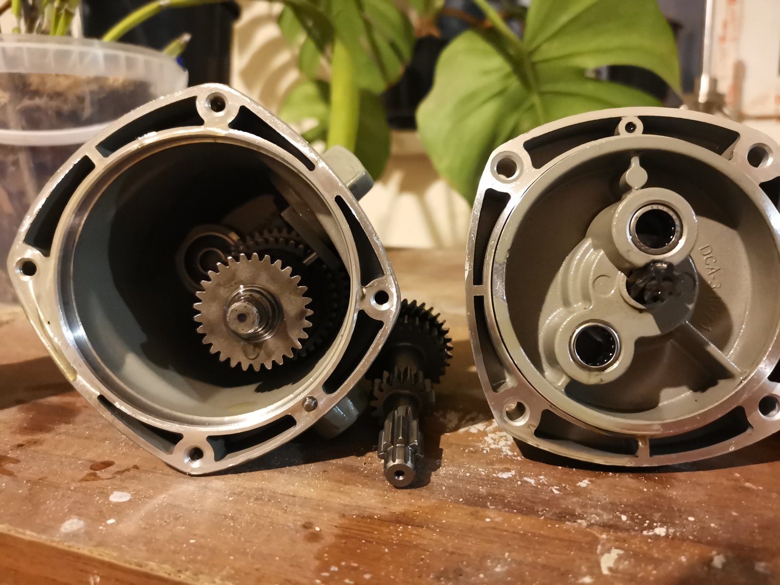

Kaminskiy87 4 Опубликовано: 3 декабря 2020 Поделиться Опубликовано: 3 декабря 2020 Доброго времени суток. Имеется китайская алмазная бурилка Dongcheng 190 и огромное желание её обслужить. При вскрытии редуктора закрытого типа оттуда полилась смазка, вязкостью очень похожая на трансмиссионное масло. Уже была металлическая суспензия, видимо обкатка, так как бурилка новая, поработала часов 30. Документации нету, не кладут китайцы, на телефоны, чаты, письма не отвечают. Редуктор имеет 3 скорости: 750 об/мин, 1650 об/мин, 3300 об/мин. В основном использую первую скорость - 750 об/мин. Подскажите по смазке/маслу, какое нужно использовать. Заранее благодарю. Ссылка на сообщение
verlube 807 Опубликовано: 4 декабря 2020 Поделиться Опубликовано: 4 декабря 2020 (изменено) Если похожа на трансмиссионку, почему бы её и не использовать? Внимательно осмотреть, если конструктив позволяет использовать масло, я бы использовал бы масло. Консистентная смазка не дошла бы до жидкого состояния за 30 мч. По мануалам других брендов, используется смазка NLGI 00, у кого-то с дисульфидом, у кого-то без, в любом случае такие смазки трудно найти(хотя парочку тут мелькала) или покупать в сервисцентрах брендовые. Легче разбодяжить смазку до полужидкого состояния трансмиссионкой. В начале темы рецепт Dolgoper. 4:40-4:45 полужидкая смазка редуктора. Можете конечно поискать Divinol Lithogrease 00 в литровой тубе, но сильно сомневаюсь, что найдёте. Изменено 4 декабря 2020 пользователем verlube Ссылка на сообщение
Kaminskiy87 4 Опубликовано: 4 декабря 2020 Поделиться Опубликовано: 4 декабря 2020 Добрый день. Спасибо за ответ. Склонялся к варианту сделать сам, но решил переспросить. Ссылка на сообщение
verlube 807 Опубликовано: 4 декабря 2020 Поделиться Опубликовано: 4 декабря 2020 (изменено) 8 minutes ago, Kaminskiy87 said: Добрый день. Спасибо за ответ. Склонялся к варианту сделать сам, но решил переспросить. SL1 бодяжил Castrol Tribol GR, у него можете поинтересоваться нюансами, его вариант тоже хороший , за счёт содержания в смазке органомолибдена. Изменено 4 декабря 2020 пользователем verlube Ссылка на сообщение
SL1 5 291 Опубликовано: 4 декабря 2020 Поделиться Опубликовано: 4 декабря 2020 Kaminskiy87 Febi жидкую 00/000 использовать. Твердые смазки здесь не очень подойдут, т.к. много свободного пространства и смазка скопится там, а если забить весь корпус, то нагрев пойдет. Ссылка на сообщение
