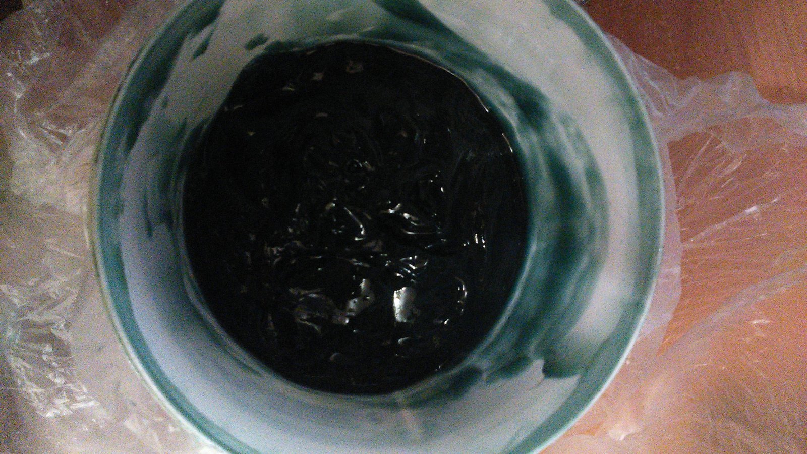

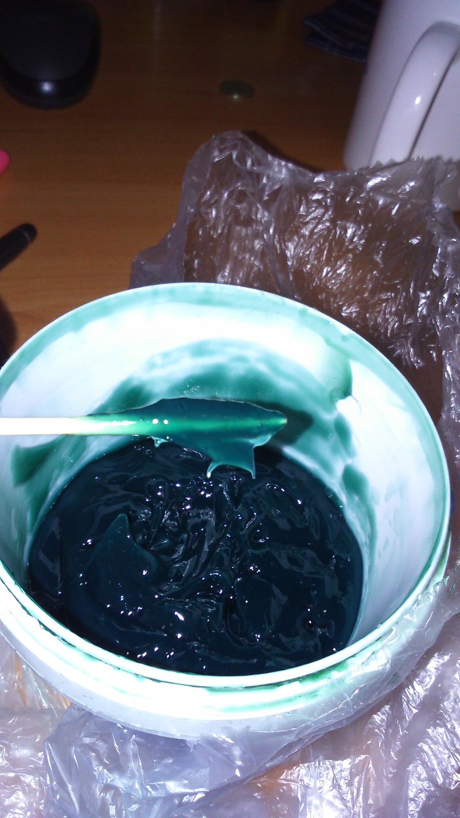

срочно нужно было смазать инструмент а подходящей смазки не было, пришлось развести 108-ую с трансмиссионкой. Смазал и забыл про нее, через месяц открыл - масса расслоилась, трансмиссионка жидкая сверху выделилась, перемешал еще раз, через месяц тоже самое. Плюнул и забыл. Появились TCP и POE SL32, как раз прочитал что кто-то из них повышает смешиваемость, из шприца добавил 1 часть TCP и 2 части POE, перемешал, смазал вентиляторы на пробу и забыл. Сейчас читаю тему, решил глянуть на конситенцию - однородная как и была после перемешивания.
фото ниже
