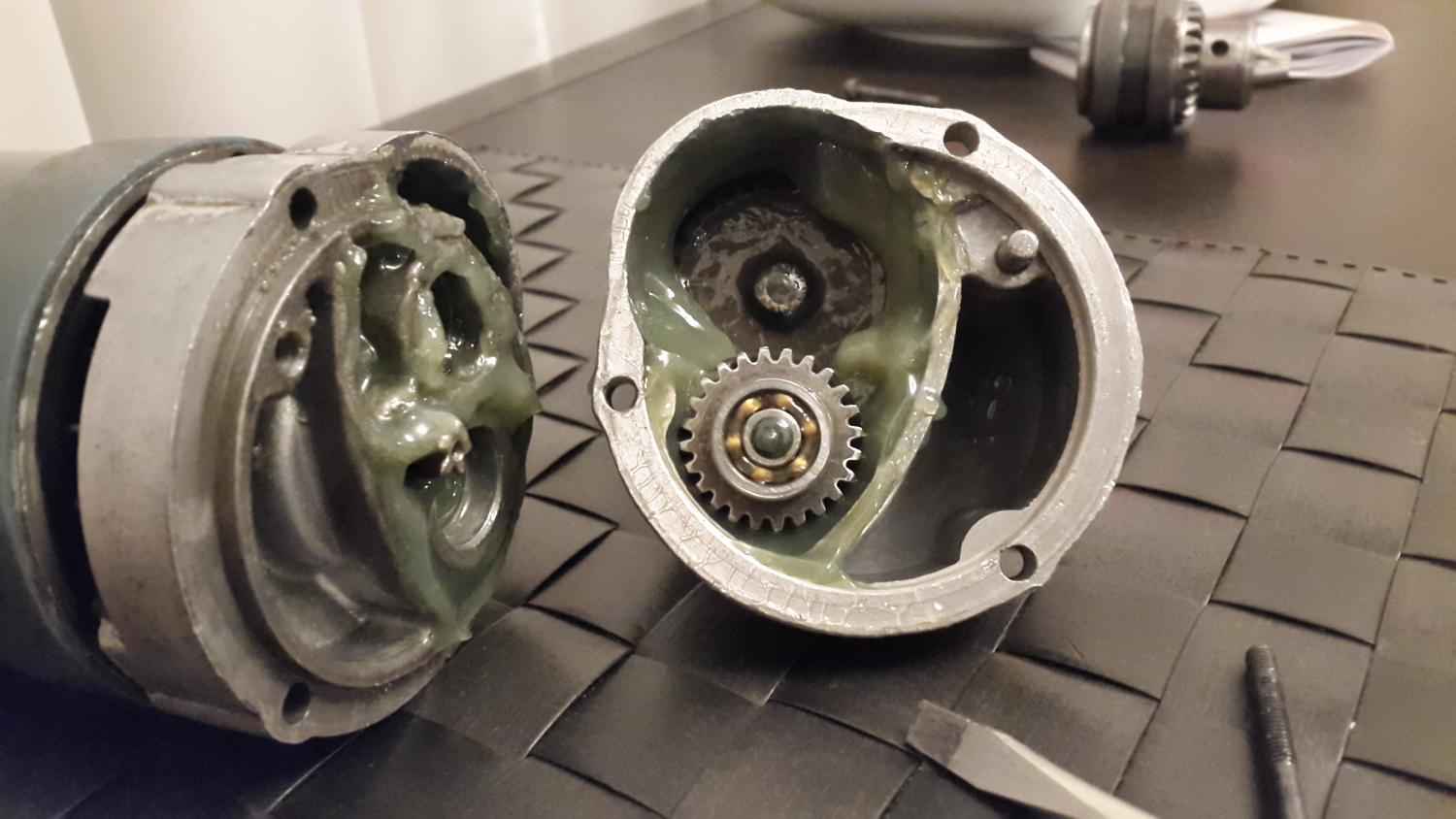

Dolgoper 93 Опубликовано: 2 декабря 2016 Поделиться Опубликовано: 2 декабря 2016 Выглядит вот так. Я уже после фото еще смазку убрал , все равно нагрев есть Ссылка на сообщение

Vasek555 6 218 Опубликовано: 3 декабря 2016 Поделиться Опубликовано: 3 декабря 2016 Попробуй полимочевинную разбавить до 0 Ссылка на сообщение
Dolgoper 93 Опубликовано: 3 декабря 2016 Поделиться Опубликовано: 3 декабря 2016 Я доразбавлялся уже до 000 наверное , но толку особо нет Ссылка на сообщение
Vasek555 6 218 Опубликовано: 3 декабря 2016 Поделиться Опубликовано: 3 декабря 2016 А какую бодяжишь? Ссылка на сообщение

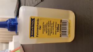

Dolgoper 93 Опубликовано: 4 декабря 2016 Поделиться Опубликовано: 4 декабря 2016 А какую бодяжишь? Я же выше написал доливал Ravenol Feinmechanikol в Total Altis EM 2 Ссылка на сообщение

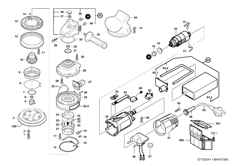

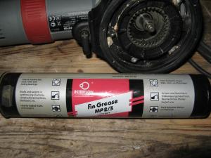

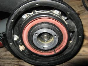

Meandr 0 Опубликовано: 12 декабря 2016 Поделиться Опубликовано: 12 декабря 2016 У меня есть ЭШМ Kress 900 MPS аналогичной конструкции что и MAFELL-UX150E. Внутри неё есть пыльник резиновый который защищает планетарную передачу принудительного вращения шлифкруга. Он порвался, набилась пыль. Пришлось купить новый пыльник, почистить редуктор, и смазать. Какая должна быть оригинальная смазка, мне не удалось найти. Смазал смазкой какая была, Interflon fin Grease MP2/3 + Teflon. Резиновый пыльник смазал изнутри тонким слоем смазкой Ate для тормозных цилиндров она должна защищать резину на случай если используемая мной смазка от Interflon агрессивна к резине Редуктор довольно сильно греется. Может у кого то есть опыт смазывания подобных приборов, ну или просто может посоветовать смазку для подобного узла. Планетарная передача не в герметичном корпусе, и прикрыта только резиновым пыльником. Взрыв схема узла есть тут http://www.mtmc.co.uk/Images/Products/106025/01_5098.GIF Я всё равно собираюсь купить смазку для редукторов УШМ OKS 472, но она жидковата наверно для подобного узла. Поэтому возможно лучше использовать OKS 416? Смотрю на эти смазки потому что они с эстерами. Если кто то может помочь, или подтвердите мой выбор или посоветуйте более подходящую смазку, пожалуйста. Ссылка на сообщение
tesloil 3 963 Опубликовано: 12 декабря 2016 Поделиться Опубликовано: 12 декабря 2016 OKS472 - вполне адекватный вариант для Вашего случая ( OKS416 - в меньшей степени , хотя тоже рабочий вариант ) 1 Ссылка на сообщение
Meandr 0 Опубликовано: 12 декабря 2016 Поделиться Опубликовано: 12 декабря 2016 (изменено) OKS472 - вполне адекватный вариант для Вашего случая ( OKS416 - в меньшей степени , хотя тоже рабочий вариант ) Спасибо Вам за быстрые ответы в обоих темах. Наконец то смогу заказать, а то уже устал читать и сомневаться. :) Дело в том что я этот пыльник уже третий раз меняю. И как я сейчас думаю исключительно по собственному невежеству. Дело в том что пыльник крепится вехней частью на алюминиевой юбке, её можно увидеть на центральной шестерне. И вот эта алюминиевая юбка виной в том что пыльник рвётся. Когда редуктор переключается в режим принудительного вращения и начинает работать планетарная передача юбка более интенсивно начинает вращаться на месте своего крепления. И вот когда пыльник порвался в первый раз, я решил что смазать зазор у юбки будет хорошей идеей. Оказалось что нет, густая смазка быстренько забилась алюминиевой пылью, и юбка стала клинить и при принудительном вращении тянуть пыльник за собой вызывая на нём складки, а складки начинали тереться сами об себя из-за вибрации, пыльник протирался, пыль попадала в редуктор. Я подумал что смазать нужно было жидкой смазкой, типа какого то машинного масла. Результат был тот же, хотя в этот раз пыльник продержался куда дольше. Я честно говоря не знал что и делать. Пыльник около 13 евро стоит, так часто их менять не нормально как то. Не помню уж какими путями поиска я пришёл к тому что алюминий нельзя смазывать, если он обо что то трётся. Дело в том что на поверхности алюминия всегда есть оксидная плёнка, которая является одним из самых твёрдых материалов. А вот сам алюминий очень мягкий металл. И потому смазав, мы мешаем посредством смазки образовываться оксидной плёнке вместо постепенно стирающейся. То есть износ очень сильно возрастает. В моём случае это означает, что зазор благодаря усиленному износу быстро забивался алюминиевой пылью смешанной со смазкой, что приводило к клину юбки и порче пыльника. Ну вот в этот раз хочу поставить пыльник и не смазывать эту алюминиевую юбку. Поэтому и опасаюсь что слишком жидкая OKS472 стечёт с шестерёнок в пыльник и потом затечёт в зазор алюминивой юбки. Такой вот неоднозначный узел, надо и смазать и чтоб смазка потом не попала куда не надо. Ёлки, даже не ожидал что столько напишу, хотел только поблагодарить, а слово за слово... извините за оффтоп. Изменено 12 декабря 2016 пользователем Meandr Ссылка на сообщение
