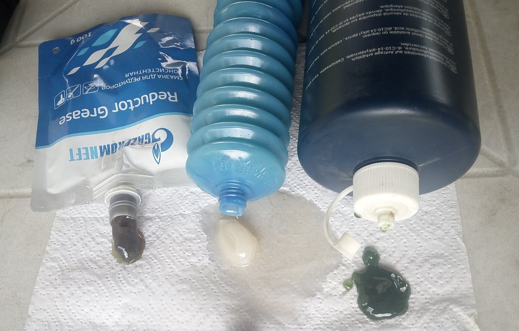

Screwdriver78 2 490 Опубликовано: 18 июня 2023 Поделиться Опубликовано: 18 июня 2023 (изменено) 15.06.2023 в 21:02, I Fixit сказал: У кого есть в наличии Febi 03514 - можно фото попросить как оно в живую выглядит? Несколько капель на листок белой бумаги. ГПН Reductor Grease, Idemitsu Daphne Grease MP0 и Febi 03514 Daphne Grease MP0 отрыгнула изрядно масла. Ну так ей уже два года, видимо отстоялось. Состояние Febi 03514 очень порадовала - ни намека на сепарацию масла, хотя ей уже года три. ГПН свежий. По консистенции - ГПН и Idemitsu практически одинаковые "нулевки", Febi ощутимо пластичнее, форму не держит совсем. Сейчас в редукторе мотокосы Idemitsu Daphne Grease MP0 - нагрев до 42 градусов после непрерывной выработки полубака топлива. Изменено 18 июня 2023 пользователем Screwdriver78 2 Ссылка на сообщение
Андреас 1 111 Опубликовано: 18 июня 2023 Поделиться Опубликовано: 18 июня 2023 1 минуту назад, Screwdriver78 сказал: ГПН Reductor Grease, Idemitsu Daphne Grease MP0 и Febi 03514 Daphne Grease MP0 отрыгнула изрядно масла. Ну так ей уже два года, видимо отстоялось. По консистенции - ГПН и Idemitsu практически одинаковые "нулевки", Febi ощутимо пластичнее, форму не держит совсем. Сейчас в редукторе мотокосы Idemitsu Daphne Grease MP0 - нагрев до 42 градусов после непрерывной выработки полубака топлива. так что по твоему мнению газпромнефть редукторная внушает тебе доверие если ее класть в мотокосы и ушм? Ссылка на сообщение
Screwdriver78 2 490 Опубликовано: 18 июня 2023 Поделиться Опубликовано: 18 июня 2023 1 минуту назад, Андреас сказал: так что по твоему мнению газпромнефть редукторная внушает тебе доверие если ее класть в мотокосы и ушм? По консистенции да, как по мне, это идеальный вариант. Всё-таки 00 слишком хорошо давит по шлицам и через уплотнения. С точки зрения состава - ХЗ конечно, но я думаю, ГПН совсем-то уж шлак не сварит, тем более что у редукторов и наработка небольшая и регламентно-периодическая замена смазки беспроблемная. 2 Ссылка на сообщение
