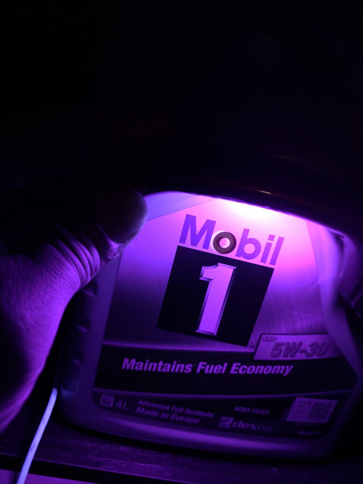

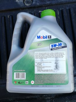

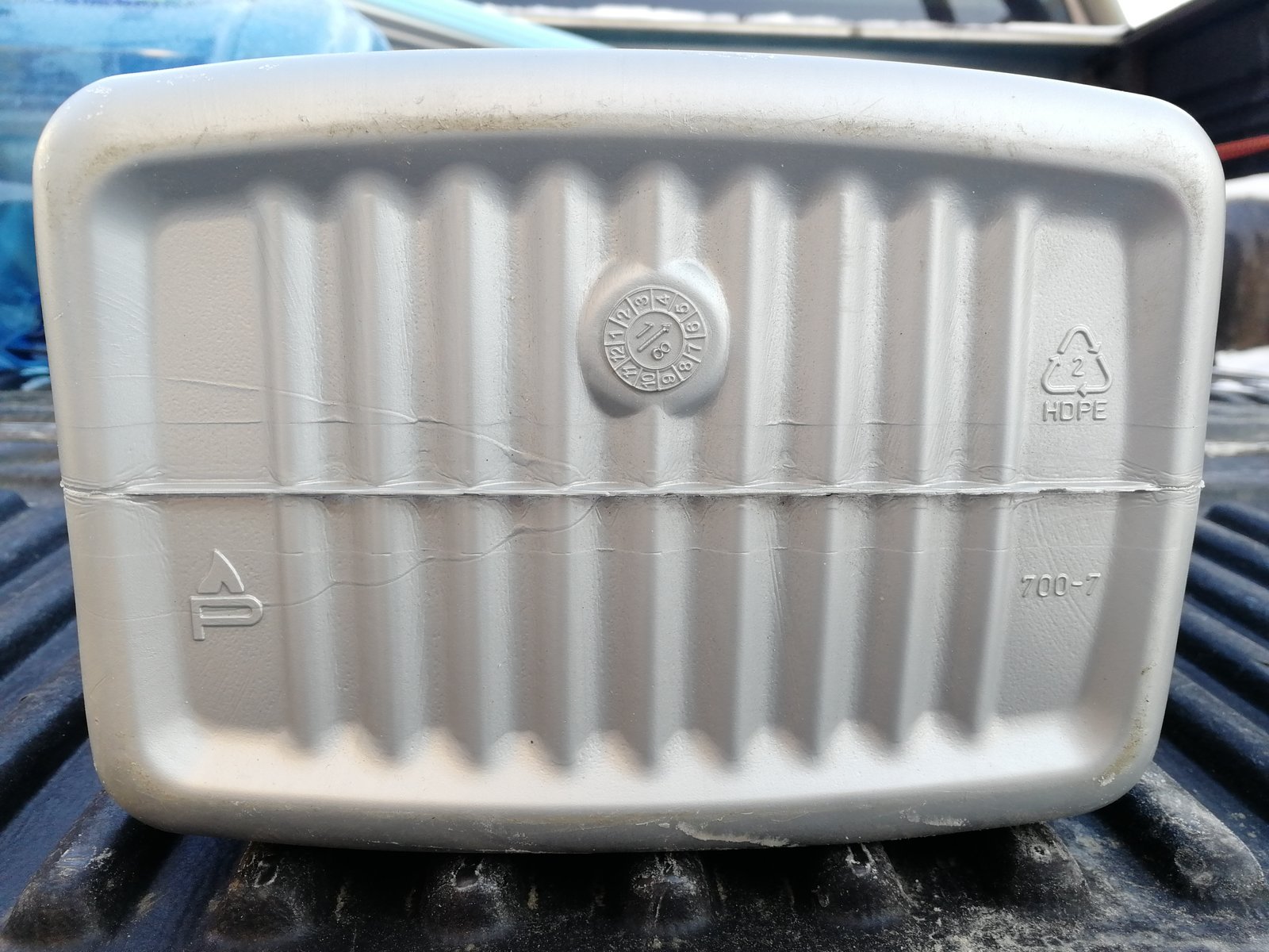

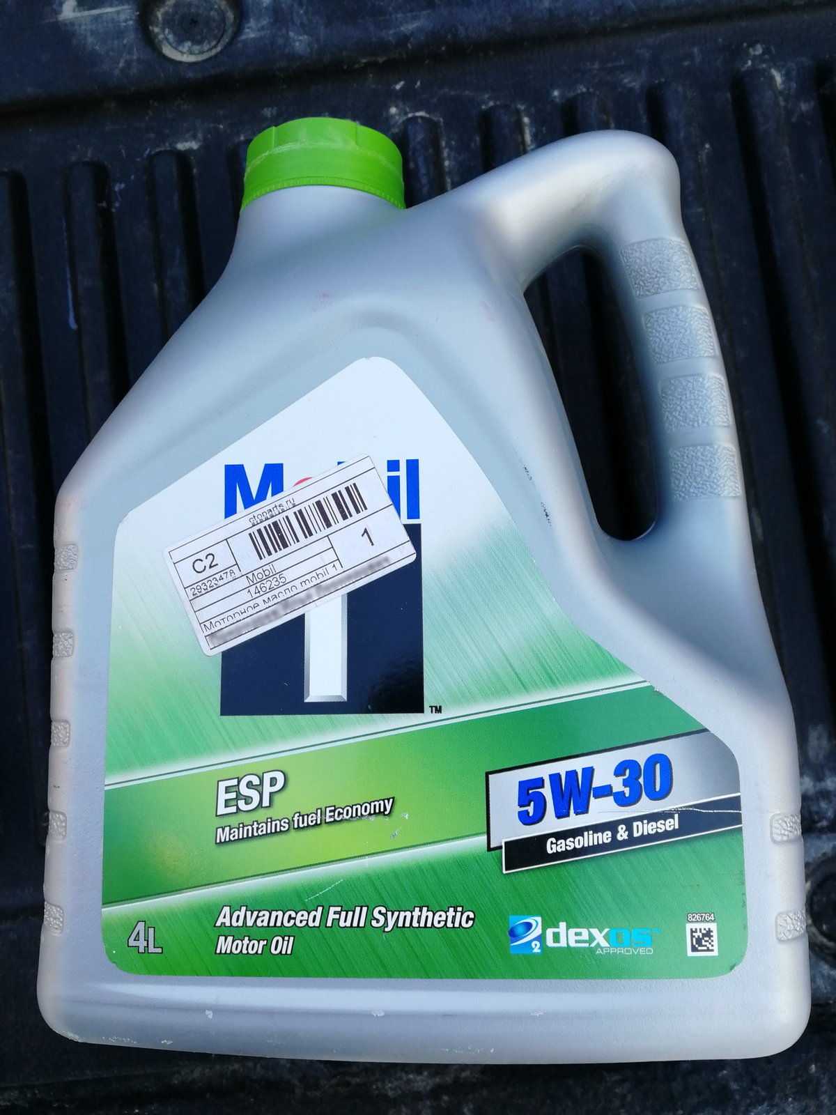

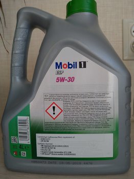

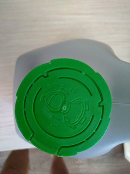

coyote_52 0 Опубликовано: 8 февраля 2019 Поделиться Опубликовано: 8 февраля 2019 (изменено) Доброго всем времени суток, прошу помощи экспертов по определению оригинальности) по сайту пишет что может быть не оригинальным , под УФ буква О и 5w-30 светятся, но как бы не совсем совпадают ,заказывал в экзисте, цена ниже обычного Изменено 8 февраля 2019 пользователем coyote_52 0 Цитата Ссылка на сообщение Поделиться на других сайтах
Sash'ok 185 Опубликовано: 8 февраля 2019 Поделиться Опубликовано: 8 февраля 2019 1 час назад, coyote_52 сказал: Доброго всем времени суток, прошу помощи экспертов по определению оригинальности) по сайту пишет что может быть не оригинальным , под УФ буква О и 5w-30 светятся, но как бы не совсем совпадают ,заказывал в экзисте, цена ниже обычного Подделка 0 Цитата Ссылка на сообщение Поделиться на других сайтах
coyote_52 0 Опубликовано: 8 февраля 2019 Поделиться Опубликовано: 8 февраля 2019 8 минут назад, rio18 сказал: Подделка Как аргументировать продавцу при возврате? 0 Цитата Ссылка на сообщение Поделиться на других сайтах
Sash'ok 185 Опубликовано: 8 февраля 2019 Поделиться Опубликовано: 8 февраля 2019 (изменено) Думаю, кода достаточно, плус кантстра состоит из 2 частей а не из 3, зубцы торчат на горлышке под крышкой. И ультрофиалет кпкой то размазанный Изменено 8 февраля 2019 пользователем rio18 0 Цитата Ссылка на сообщение Поделиться на других сайтах
Woody 41 Опубликовано: 14 февраля 2019 Поделиться Опубликовано: 14 февраля 2019 coyote_52 по-моему писали, что у банок со штрих кодом в уф ничего светиться не должно уже. 0 Цитата Ссылка на сообщение Поделиться на других сайтах
rogwi 37 Опубликовано: 18 февраля 2019 Поделиться Опубликовано: 18 февраля 2019 Всё как светилось у мобила на почти всем ассортименте от официалов, так и светится. Были (есть?) проблемы с отдельными этикетками/продуктами (к прим. - Мобил 1 x1 5w-30 ILSAC из Гравеншона, Франция, 4 л канистры, причем литрушки вовсю поставляются со свечением и с QR кодом). Проблема в другом, научились присобачивать УФ-сопли на поддельные этикетки. Не попадают в цвет свечения, интенсивность отсвета, клеят тоже по разному - кто-то поровнее, кто-то покривее, это как раз наименее критично, потому что у оригинала Мобила тоже не всегда ровно-ровно. Выдает чаще всего бледнота отсвета и оттенок (у Мобила и Тойота ярко-насыщенный-зелёный, тем же фонариком у подделки - бледно-зелено-жёлтый). Тойота 5-40 вовсю с поддельным УФ свечением. На стоимости особо не сказалось, клиенты везут такую подделку с УФ свечением за 1700. Видят у нас по 3000, разворачиваются, привозят эту шляпу и какие-то соплеподобные субстанции при сливе масла из картера вместе с свежим говнецом. 0 Цитата Ссылка на сообщение Поделиться на других сайтах

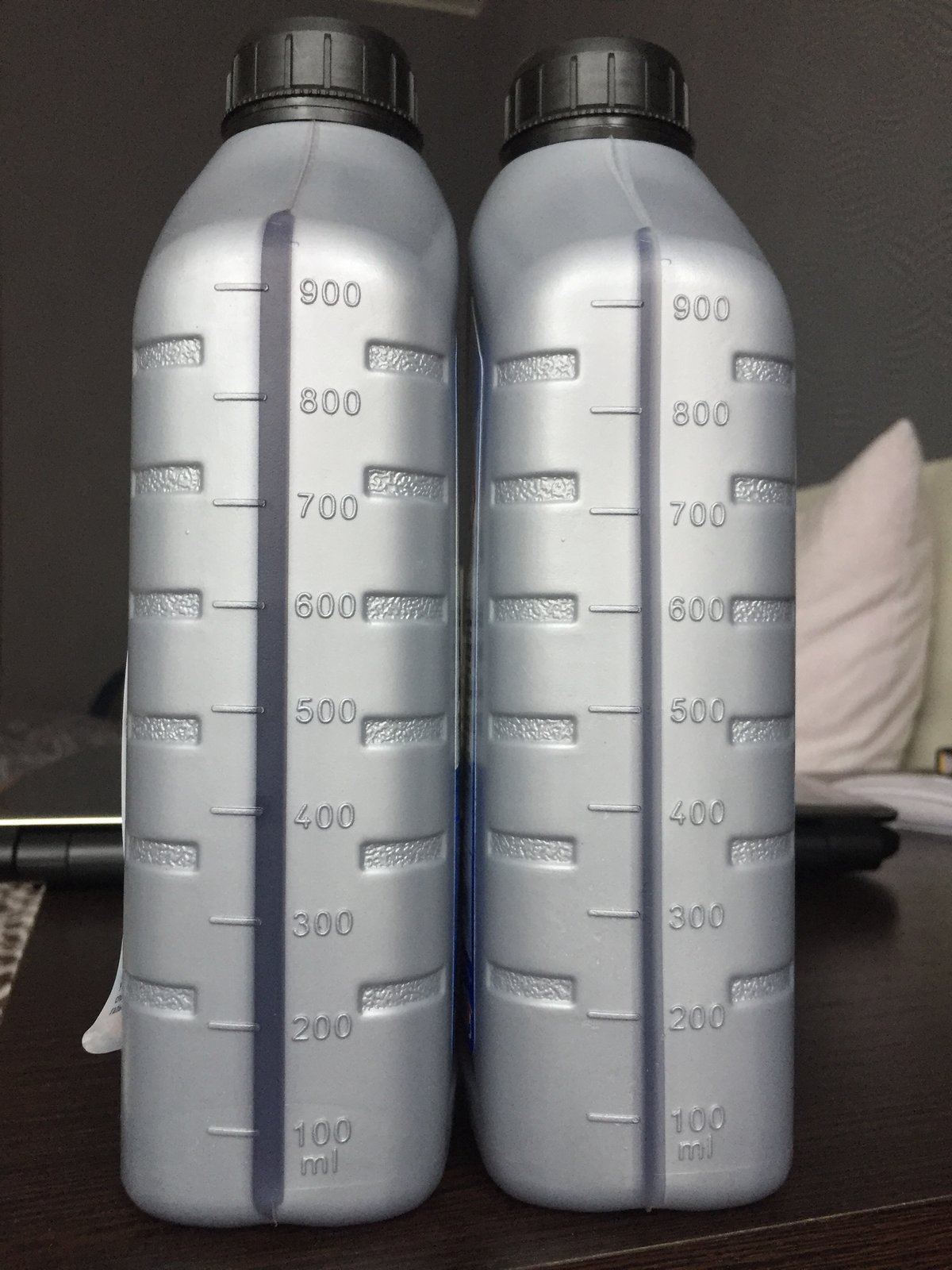

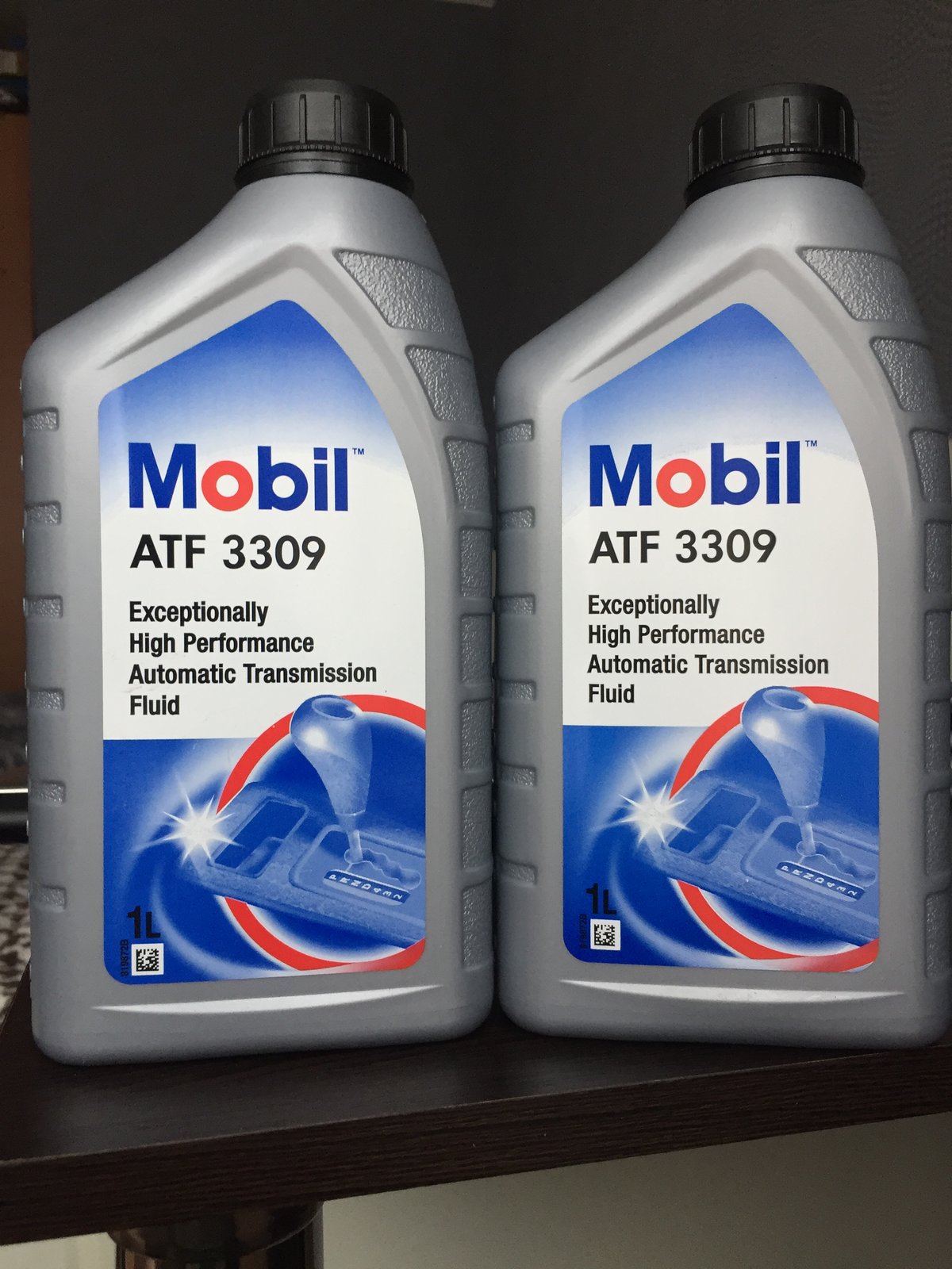

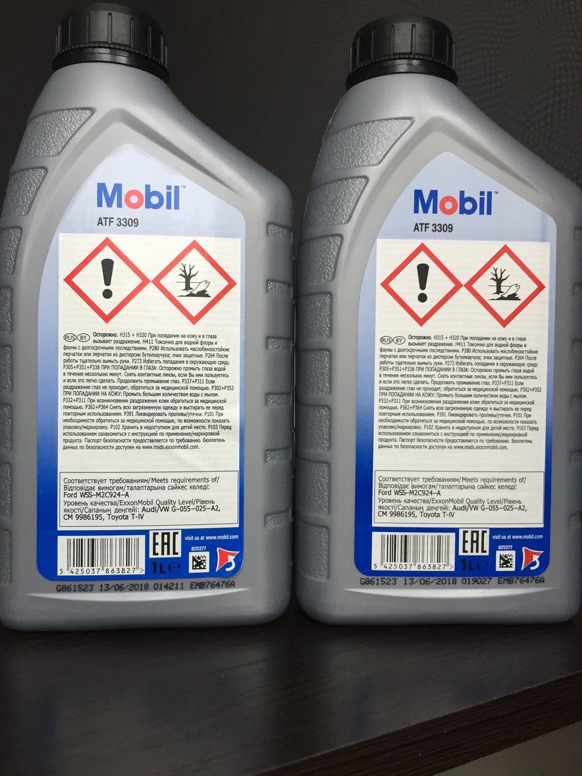

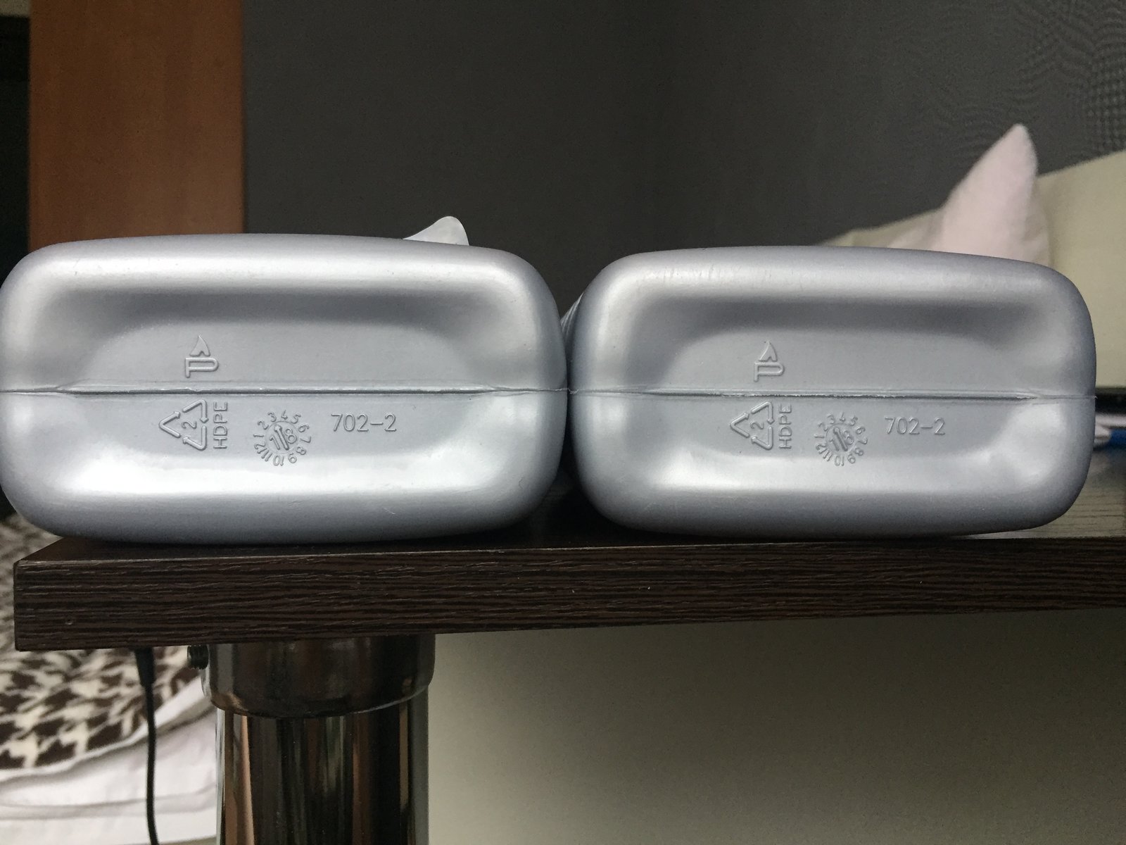

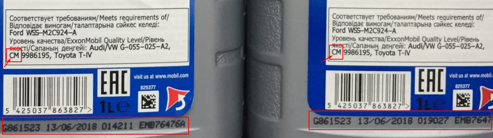

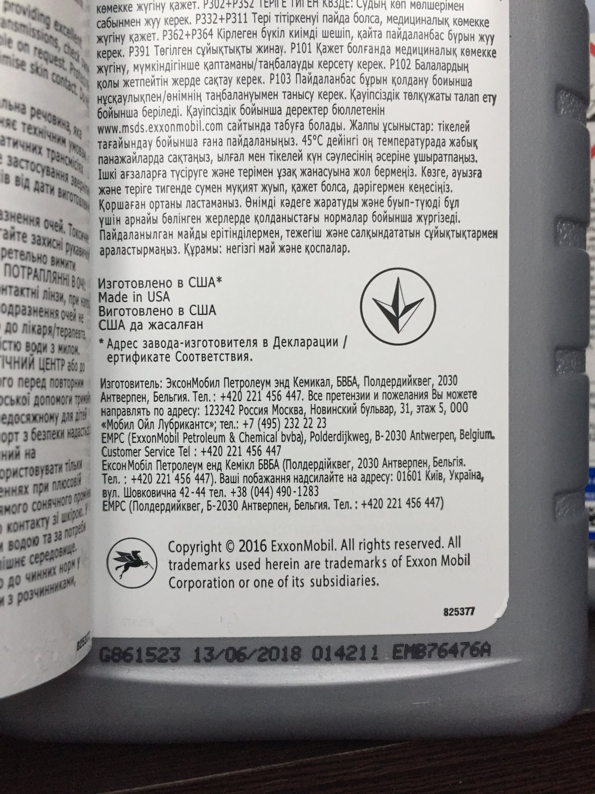

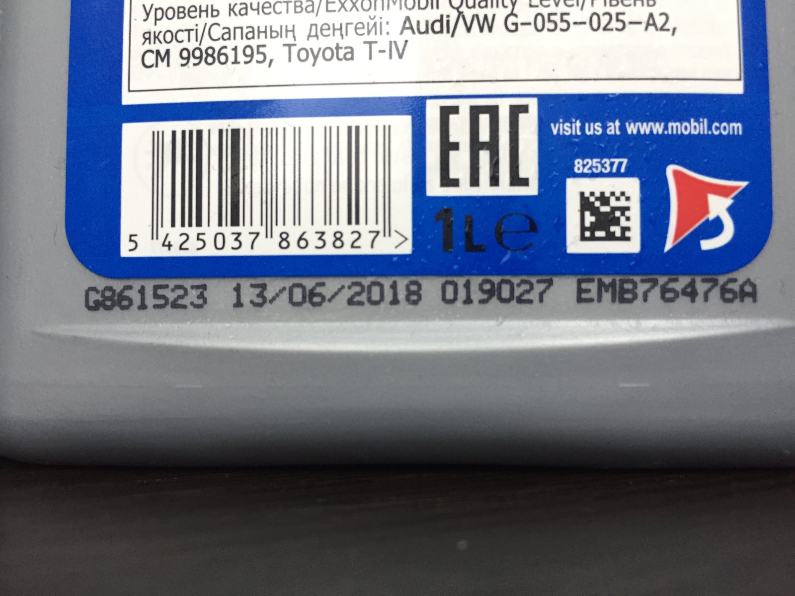

z88m 0 Опубликовано: 28 февраля 2019 Поделиться Опубликовано: 28 февраля 2019 Ребят, подскажите своё мнение по оригинальности масла. Просто терзают смутные сомнения, канистры были куплены где то разницей пол года и в разных местах , обратил внимания что дата розлива одинаковая вот и задумался 0 Цитата Ссылка на сообщение Поделиться на других сайтах

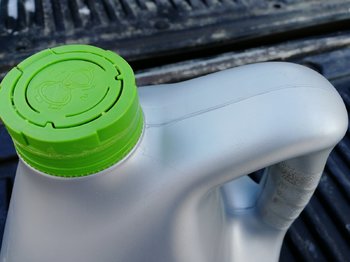

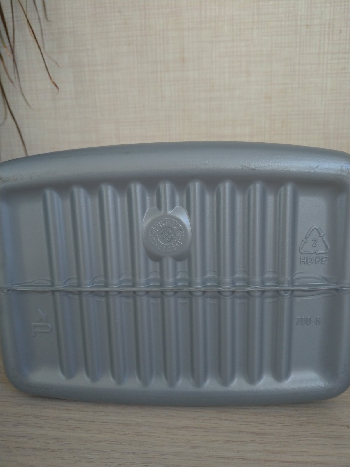

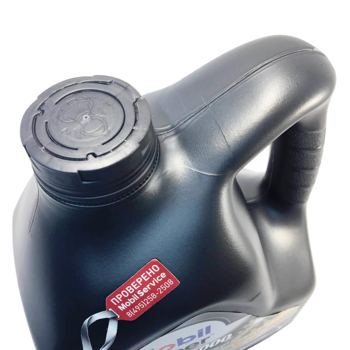

VET 9 Опубликовано: 1 марта 2019 Поделиться Опубликовано: 1 марта 2019 (изменено) Вот настоящий, горловина со спайкой переходящей на ручку Изменено 1 марта 2019 пользователем VET 0 Цитата Ссылка на сообщение Поделиться на других сайтах

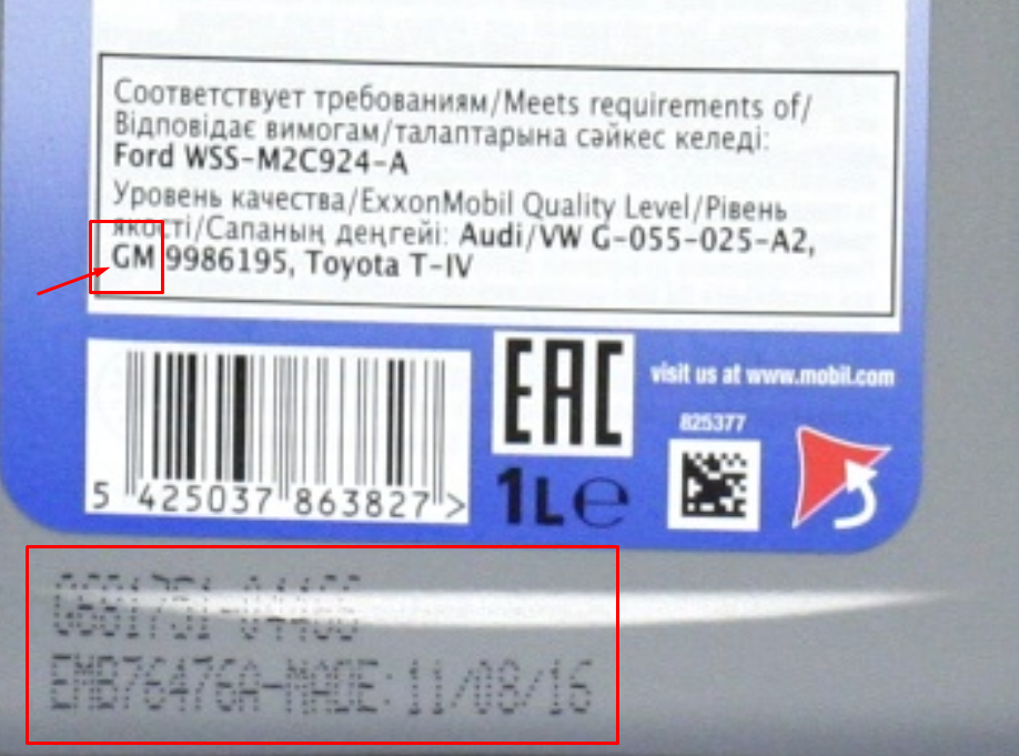

shevrick 2 098 Опубликовано: 1 марта 2019 Поделиться Опубликовано: 1 марта 2019 z88m 0 Цитата Ссылка на сообщение Поделиться на других сайтах
z88m 0 Опубликовано: 2 марта 2019 Поделиться Опубликовано: 2 марта 2019 В 01.03.2019 в 14:58, shevrick сказал: z88m Спасибо 0 Цитата Ссылка на сообщение Поделиться на других сайтах

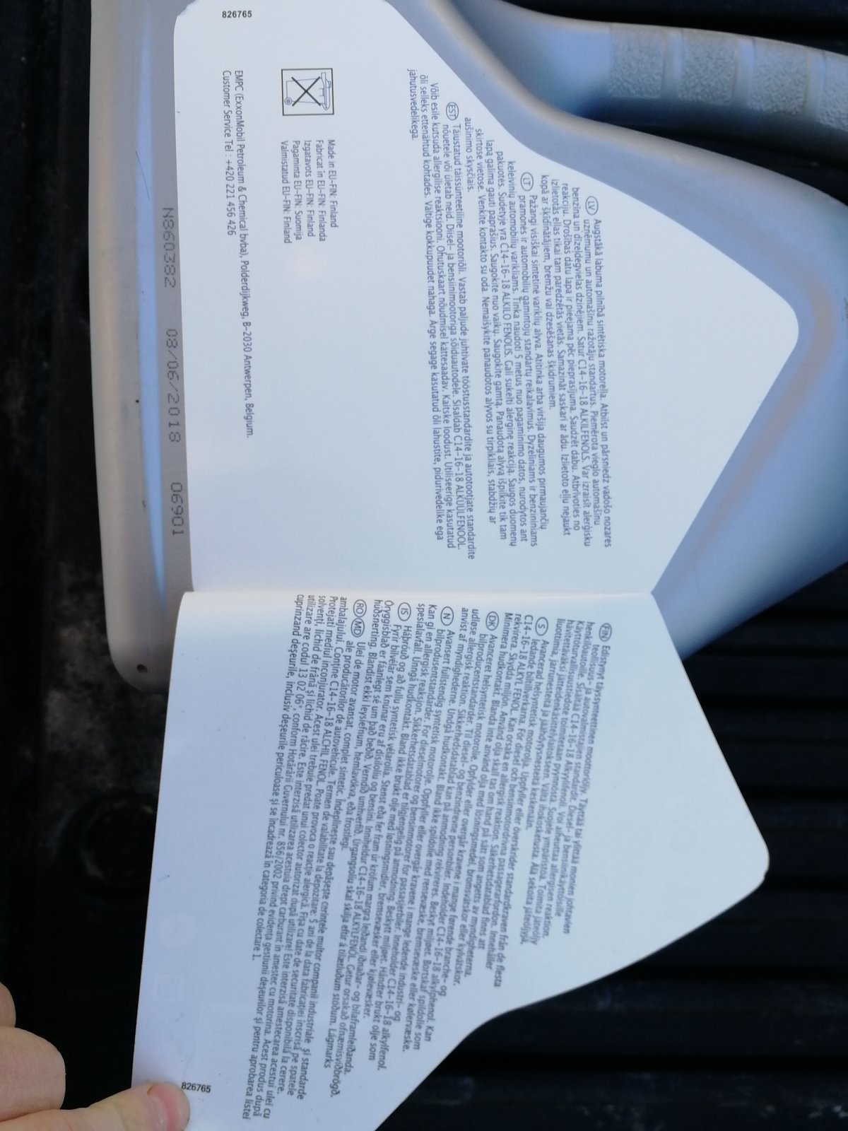

ilius 0 Опубликовано: 4 марта 2019 Поделиться Опубликовано: 4 марта 2019 (изменено) Знатоки, подскажите, левое масло или нет? Первый раз такую этикетку встречаю. По русски ни слова нет. Под отклеиваемой этикеткой описание на эстонском, латышском, литовском, финском... Поиск по инету выдал такие этикетки в магазинах Германии, Латвии и Австрии, но только объемы у них 1 и 5 л. На офсайте Мобила таких канистр тоже нет Изменено 5 марта 2019 пользователем ilius 0 Цитата Ссылка на сообщение Поделиться на других сайтах
Optovik 3 811 Опубликовано: 5 марта 2019 Поделиться Опубликовано: 5 марта 2019 19 часов назад, ilius сказал: Знатоки, подскажите, левое масло или нет? Первый раз такую этикетку встречаю. По русски ни слова нет. Под отклеиваемой этикеткой описание на эстонском, латышском, литовском, финском... Поиск по инету выдал такие этикетки в магазинах Германии, Латвии и Австрии, но только объемы у них 1 и 5 л. На офсайте Мобила таких канистр тоже нет Качество канистр ужасное,по виду это типа для Европы.У меня было в продаже такое масло,но завод Гравиншон.И пробки у них другие без кольца которое отрывается. Пробки у фальсификата по цвету всегда светлее ,чем у оригинала.Я склонен думать что это фальсификат 0 Цитата Ссылка на сообщение Поделиться на других сайтах
