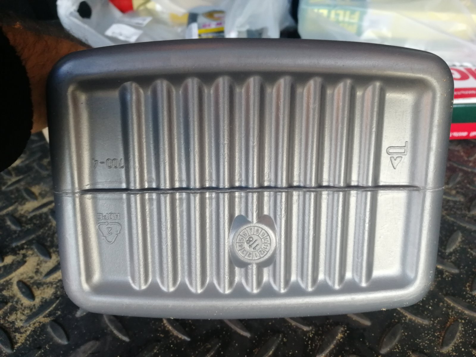

Rezident01 1 Опубликовано: 16 октября 2018 Поделиться Опубликовано: 16 октября 2018 Парни, как и многие обращаюсь с вопросом... Оригинал или нет? Заранее благодарен! Взял в экзист. 0 Цитата Ссылка на сообщение Поделиться на других сайтах
shevrick 2 098 Опубликовано: 16 октября 2018 Поделиться Опубликовано: 16 октября 2018 Rezident01 контрафакт 0 Цитата Ссылка на сообщение Поделиться на других сайтах

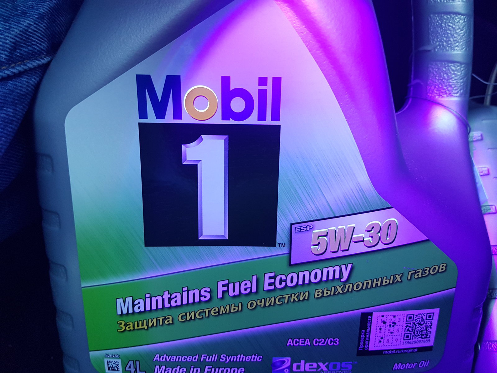

Oil_observer 3 Опубликовано: 16 октября 2018 Поделиться Опубликовано: 16 октября 2018 (изменено) Прибарахлился маслом ЕСПшкой. Светится в ультрафиолете, проверку на сайте прошло. В магазине с продавцами проверял раза 3 и еще сказали что до этого баловались. Приехал домой проверил еще 20 раз и пишет что оригинал. По-моему можно уменьшить количество возможных проверок. Покупал в небольшом магазине, завтра залью послушаю как работать будет. Изменено 16 октября 2018 пользователем Oil_observer 0 Цитата Ссылка на сообщение Поделиться на других сайтах
Rezident01 1 Опубликовано: 16 октября 2018 Поделиться Опубликовано: 16 октября 2018 2 часа назад, shevrick сказал: Rezident01 контрафакт А можно поподробнее? Спасибо 0 Цитата Ссылка на сообщение Поделиться на других сайтах
Sash'ok 185 Опубликовано: 17 октября 2018 Поделиться Опубликовано: 17 октября 2018 12 часов назад, Rezident01 сказал: Парни, как и многие обращаюсь с вопросом... Оригинал или нет? Заранее благодарен! Взял в экзист. Самая дешёвая подделка 0 Цитата Ссылка на сообщение Поделиться на других сайтах
Rezident01 1 Опубликовано: 17 октября 2018 Поделиться Опубликовано: 17 октября 2018 Парни, а можно какие-то аргументы по поводу подделки? Мне для понимания. Экзист тычет своими сертификатами. Меня напрягает только две вещи это зубцы видны из под крышки и то что канистра из двух частей, но на горячей линии мобил мне сказали типа по канистре не отличить. Они каждый раз меняются и покупайте у наших дилеров. 0 Цитата Ссылка на сообщение Поделиться на других сайтах
shevrick 2 098 Опубликовано: 17 октября 2018 Поделиться Опубликовано: 17 октября 2018 Rezident01 просто верни им без объяснения причин = имеешь на это полное право 0 Цитата Ссылка на сообщение Поделиться на других сайтах
rogwi 37 Опубликовано: 17 октября 2018 Поделиться Опубликовано: 17 октября 2018 17 часов назад, Rezident01 сказал: Парни, как и многие обращаюсь с вопросом... Оригинал или нет? Заранее благодарен! Взял в экзист. Уже по традиции кривой бэтч-код, розлив 1 марта - в бэтче кодировка от февраля. У непаленого Мобила такого никогда не будет. Якобы Швеция, хотя это сюр, т.к. из Швеции к нам вроде как идёт направление для коммерческой техники. Нормальный Formula FE от дистрибьютора, в белую импортированный - будет с кодировкой Финляндии. Даже если в Швеции такой продукт и клепают, в чём я сомневаюсь, то явно не для рынка СНГ (откуда русскоязычная этикетка тогда?). 0 Цитата Ссылка на сообщение Поделиться на других сайтах
Rezident01 1 Опубликовано: 17 октября 2018 Поделиться Опубликовано: 17 октября 2018 А на подделке буква О и вязкость светиться могут? 0 Цитата Ссылка на сообщение Поделиться на других сайтах
Sash'ok 185 Опубликовано: 17 октября 2018 Поделиться Опубликовано: 17 октября 2018 36 минут назад, Rezident01 сказал: А на подделке буква О и вязкость светиться могут? Могут, это уже не проблема для поддельщиков 0 Цитата Ссылка на сообщение Поделиться на других сайтах
Rezident01 1 Опубликовано: 19 октября 2018 Поделиться Опубликовано: 19 октября 2018 Парни, всем спасибо за участие. Прикладываю официальный ответ Мобила: По коду U820575 указанному на фото , соответствует масло MOBIL FORMULA S10W-40 , изготовлено 28/02/2008 г. , страна Швеция! Если остались вопросы , будем рады вам помочь. С уважением, ExxonMobil Business Support Center Czechia s.r.o. 1 Цитата Ссылка на сообщение Поделиться на других сайтах
shevrick 2 098 Опубликовано: 19 октября 2018 Поделиться Опубликовано: 19 октября 2018 1 час назад, Rezident01 сказал: изготовлено 28/02/2008 г. , страна Швеция! а здесь, Хм... 0 Цитата Ссылка на сообщение Поделиться на других сайтах
Rezident01 1 Опубликовано: 19 октября 2018 Поделиться Опубликовано: 19 октября 2018 Короче говоря это подделка. 0 Цитата Ссылка на сообщение Поделиться на других сайтах
