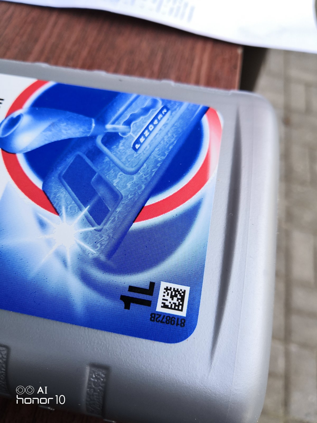

Albert67 0 Опубликовано: 10 сентября 2018 Поделиться Опубликовано: 10 сентября 2018 Добрый день. Подскажите пожалуйста оригинал или подделка это трансмиссионное масло. Заранее Вам благодарен за ответ. 0 Цитата Ссылка на сообщение Поделиться на других сайтах
StarLegend 177 Опубликовано: 10 сентября 2018 Поделиться Опубликовано: 10 сентября 2018 1 час назад, Albert67 сказал: Добрый день. Подскажите пожалуйста оригинал или подделка это трансмиссионное масло. Заранее Вам благодарен за ответ. Думаю, что оригинал. 0 Цитата Ссылка на сообщение Поделиться на других сайтах

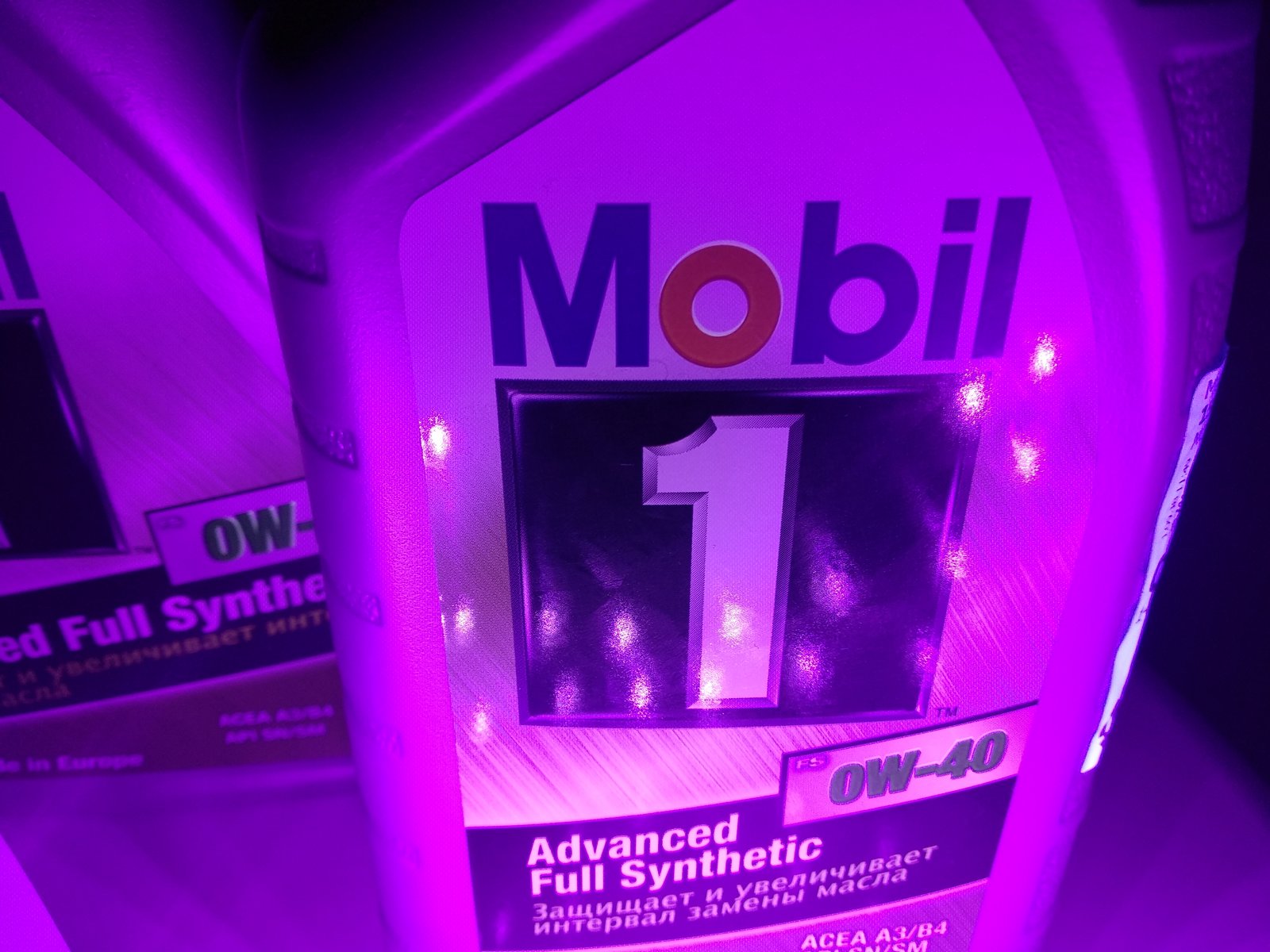

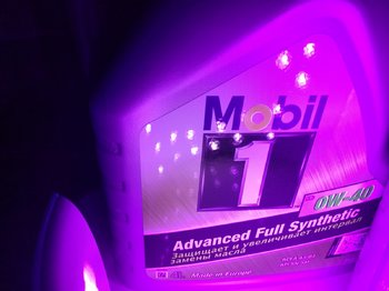

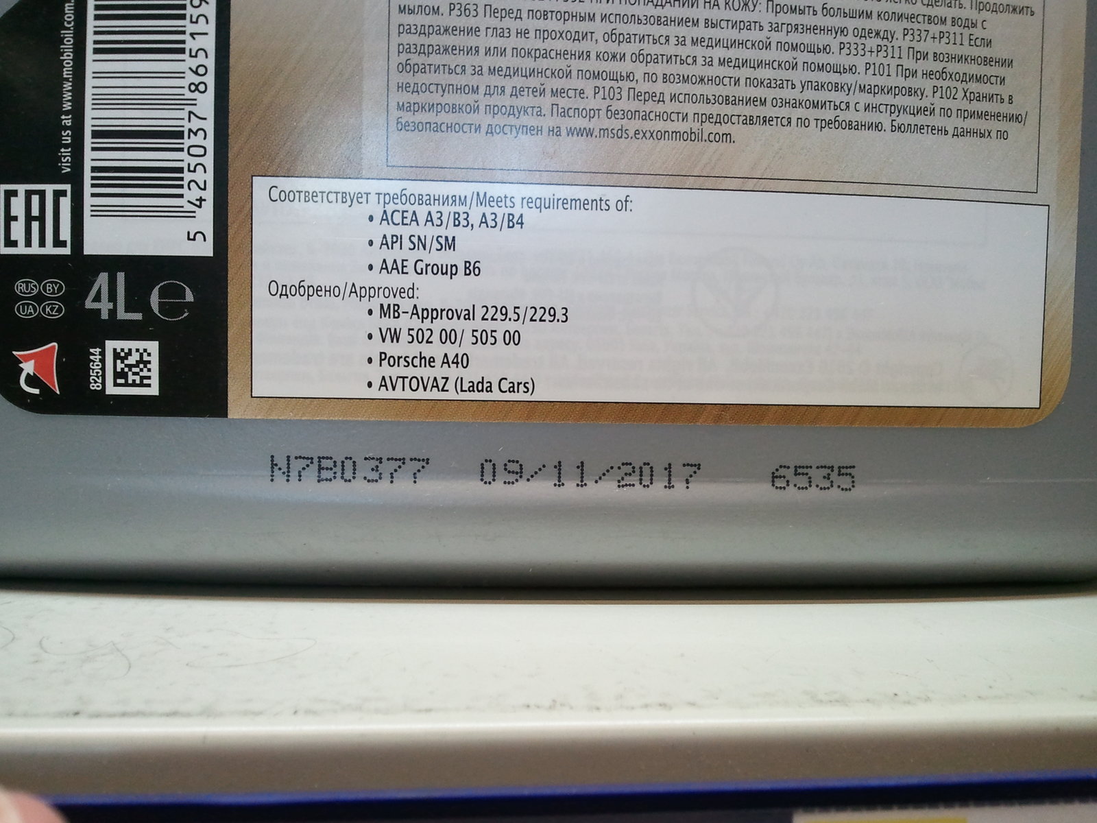

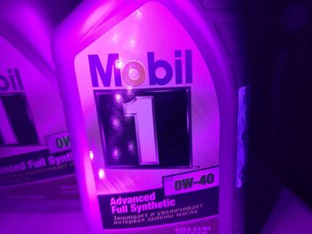

Venom154 0 Опубликовано: 10 сентября 2018 Поделиться Опубликовано: 10 сентября 2018 Здравствуйте, купил 4л и 1л в АВТОДОКЕ (ЧЕЛЯБИНСК). По 4 л вопросов нет: 1.Светится в темноте буквы О и 0w40 + плюс пробил на сайте QR-код. А вот по 1л непонятно ничего. 0 Цитата Ссылка на сообщение Поделиться на других сайтах
StarLegend 177 Опубликовано: 10 сентября 2018 Поделиться Опубликовано: 10 сентября 2018 2 часа назад, Venom154 сказал: Здравствуйте, купил 4л и 1л в АВТОДОКЕ (ЧЕЛЯБИНСК). По 4 л вопросов нет: 1.Светится в темноте буквы О и 0w40 + плюс пробил на сайте QR-код. А вот по 1л непонятно ничего. Мне не нравится что сдвинута буква o в слове Mobil и батч-код, должен быть N82... да ещё и надписи в УФ не светятся. Думаю, что подделка. 0 Цитата Ссылка на сообщение Поделиться на других сайтах
BAL 71 Опубликовано: 10 сентября 2018 Поделиться Опубликовано: 10 сентября 2018 36 минут назад, StarLegend сказал: батч-код, должен быть N82.. StarLegend А на 5/30 какой код должен быть, не в курсе? Я так понимаю, что код на литрушках (всех) 0/40, должен начинаться с N82...., 0 Цитата Ссылка на сообщение Поделиться на других сайтах
StarLegend 177 Опубликовано: 10 сентября 2018 Поделиться Опубликовано: 10 сентября 2018 (изменено) 56 минут назад, BAL сказал: StarLegend А на 5/30 какой код должен быть, не в курсе? Я так понимаю, что код на литрушках (всех) 0/40, должен начинаться с N82...., Нет, там так: Первая буква обозначает месторасположение завода, на котором произведен продукт:J — Port Jerom (Порт Джером, Франция)P — Purfleet (Пурфлит, Великобритания)H — Hamburg (Гамбург, Германия)E — Pernis (Пернис, Голландия)G — Gravenchon (Гравеншон, Франция)N — Naantali (Наантали, Финляндия)U — Uddevalla (Уддевала, Швеция)Вторая цифра обозначает год производства :6 — 2016, 7 — 2017, 8 — 2018 и т.д.Третья цифра обозначает месяц производства:1-9 — Январь-Сентябрь, А — Октябрь, В — Ноябрь, С — декабрь.Последние четыре цифры — непосредственно номер залива данного продукта. То есть если масло из Финляндии и дата производства 5 февраля 2018 (как на фотографии выше), то батч-код должен начинаться с N82 - Naantali, 2018 год, 2 месяц (февраль). Изменено 10 сентября 2018 пользователем StarLegend 0 Цитата Ссылка на сообщение Поделиться на других сайтах
BAL 71 Опубликовано: 11 сентября 2018 Поделиться Опубликовано: 11 сентября 2018 7 часов назад, StarLegend сказал: Нет, там так: Скрытый текст Благодарен. 0 Цитата Ссылка на сообщение Поделиться на других сайтах
Venom154 0 Опубликовано: 11 сентября 2018 Поделиться Опубликовано: 11 сентября 2018 10 часов назад, StarLegend сказал: Мне не нравится что сдвинута буква o в слове Mobil и батч-код, должен быть N82... да ещё и надписи в УФ не светятся. Думаю, что подделка. Тогда как объяснить что на 4л код начинает на N85 а дата стоит июнь???? 0 Цитата Ссылка на сообщение Поделиться на других сайтах
