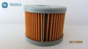

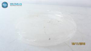

16 ноября 201610 г Популярное сообщение MADFil MO-110 за заказ экспертизы спасибо форумчанину SashaRusher. Масляный фильтр приобретался через emex.ru у поставщика OAXT по цене 121р. Применяемость: Toyota 1000, KP36 Toyota Allex, NZE121, NZE124, ZZE122 Toyota Allion, ZZT245, NZT260, ZZT240, NZT240 Toyota Altezza, SXE10 Toyota Aqua, NHP10 Toyota Auris, NZE154, ZRE151, NZE151, ZZE150, NZE184, NZE181, ZRE152 Toyota Avensis, ST220, ZZT251, ZZT221, ZZT220, AT220, ZZT250, AT221 Toyota Aygo, KGB10 Toyota Belta, SCP92, NCP96 Toyota Caldina, ST215, ET196, ST190, AT211, ST191, ST195, ZZT241, AT191, ST198, ST210 Toyota Camry Gracia, SXV25, SXV20 Toyota Camry, SV41, SV32, SV42, SV20, SV22, SXV20, SXV10, SXV11, SXV23, SV30, SV40, SV43, SV21, SV33, SV25, SV35 Toyota Carina E, AT191, AT190, ST191 Toyota Carina ED, ST202, ST201, ST203, ST200, ST183, ST182, ST160, ST163, ST162, ST181, ST180, ST205 Toyota Carina II, AT177, ST171, ST151, ST150, AT171, AT151 Toyota Carina, AT175, AT212, ET176, AT190, ST195, AT170, AT192, AT160, AT150, ST190, AT211, ST170, ST150, AA60, ST215, ST162, AT191, AT171, AT151, SA60 Toyota Celica, AT160, ZZT230, AT180, ST202, ST204, AT200, ST184, ST162, ST160, ST182 Toyota Chaser, SX80, SX90, SX70, SX100 Toyota Corolla Axio, NKE165, NZE161, NZE164, NZE141, NZE144 Toyota Corolla Ceres, AE100, AE101 Toyota Corolla Fielder, NZE124, ZZE124, ZZE122, NKE165, NZE141, NZE161, NZE144, NZE120, NZE164, NZE121 Toyota Corolla II, EL30, EL41, EL51, EL43, EL31, EL53, EL45, EL55 Toyota Corolla Levin, AE91, AE100, AE111, AE101, AE110 Toyota Corolla Rumion, NZE151 Toyota Corolla Runx, NZE121, NZE124, ZZE122 Toyota Corolla Spacio, AE111, ZZE124, NZE121, ZZE122, AE115 Toyota Corolla Sprinter, AE102 Toyota Corolla Verso, ZNR10, ZNR11, ZZE122, ZZE121 Toyota Corolla, AE114, EE90, AE102, AE110, AE92, ZZE120, ZZE132, ZZE112, EE105, EE98, EE101, AE103, AE115, EE108, ZRE151, AE111, ZZE150, AE91, AE71, ZZE111, NZE121, NZE141, EE104, AE95, KE70, EE97, EE100, AE104, EE107, AE112, ZRE120, AE100, ZRE152, ZZE130, AE82, ZZE142, ZZE110, ZZE122, NZE120, ZZE134, EE103, EE80, AE86, EE96, EE111, AE109, AE101, ZZE121, EE106, EE102, EE110 Toyota Corona Exiv, ST183, ST181, ST182, ST180, ST201, ST200, ST203, ST202, ST205 Toyota Corona, AT150, ST220, AT170, ST151, ST195, ST163, AT190, ST150, ST170, ST190, AT211, ST215, ST162, AT177, AT210, AT140, ST210, ST160, ET176, AT151, AT171, ST140, ST171, ST191, AT220, AT175 Toyota Corsa, AL21, AL20, AL25, EL43, EL55, EL45, EL51, EL30, EL41, EL31, EL53 Toyota Cresta, SX90, SX80, SX70 Toyota Crown, SXS11, SXS13 Toyota Curren, ST207, ST206, ST208 Toyota Cynos, EL44, EL54, EL52 Toyota Deliboy, KXC10 Toyota Echo Verso, NCP20, NCP21, NCP22 Toyota Echo, SCP10, NCP12, NCP10, NCP11 Toyota Funcargo, NCP20, NCP25, NCP21 Toyota Gaia, SXM10, SXM15 Toyota Harrier, SXU15, SXU10 Toyota Ipsum, SXM10, SXM15 Toyota Isis, ZNM10 Toyota Lite Ace Noah, SR40, KR41 Toyota Lite Ace, KM37, KR27, SR40, KM36, KM35, KM30, KM51, KM31, KM20, KM50, KR21 Toyota MR-S, ZZW30 Toyota MR2, SW21, AW11, AW10, SW20, ZZW30 Toyota Mark II Wagon Qualis, SXV25, SXV20 Toyota Mark II, SX70, SX80, SX90 Toyota Masterace, KR26, KR27 Toyota Matrix, ZZE132, ZZE134, ZZE130 Toyota Nadia, SXN10, SXN15 Toyota Opa, ZCT10, ZCT15 Toyota Paseo, EL44, EL54 Toyota Picnic, SXM10 Toyota Platz, SCP11, NCP12, NCP16 Toyota Porte, NCP145, NNP15, NCP141, NNP11, NNP10 Toyota Premio, NZT260, ZZT240, NZT240, ZZT245 Toyota Prius, NHW11, NHW20, NHW10 Toyota Probox, NCP51, NCP50, NCP52, NCP55, NCP59, NCP58 Toyota RAV4, ZCA25, ZCA26, SXA11, SXA10, SXA16, SXA15 Toyota Ractis, NCP100, NCP122, NCP120, NCP105, NCP125, SCP100 Toyota Raum, NCZ25, EXZ15, NCZ20, EXZ10 Toyota Scepter, SXV15, SXV10 Toyota Scion, NCP31, NCP61 Toyota Sera, EXY10 Toyota Sienta, NCP85, NCP81 Toyota Solara, SXV20 Toyota Soluna, AL50 Toyota Spacio, AE111 Toyota Spade, NCP145, NCP141 Toyota Sprinter Carib, AL25, AE95, AE114, AE115, AE111 Toyota Sprinter Marino, AE101, AE100 Toyota Sprinter Trueno, AE111, AE100, AE110, AE101, AE91 Toyota Sprinter, EE102, EE108, EE106, AE101, AE111, AE109, AE91, AE95, EE103, EE101, EE107, AE104, AE100, AE110, EE96, EE98, EE90, EE111, EE80 Toyota Starlet, KP60, EP76, EP82, EP70, EP91, KP61, EP85, EP95, EP71, EP81, EP80, EP90, KP60V, KP61V Toyota Succeed, NCP50, NCP51, NCP55, NCP52, NCP58, NCP59 Toyota Tercel, AL21, EL42, EL30, EL40, EL50, AL20, EL53, EL31, EL41, EL51, EL45, EL55, EL43, AL25 Toyota Town Ace Noah, SR40, SR50, KR41 Toyota Town Ace, KM36, KR27, SR40, KR26, KM35, KM50, KM51, KM30, KM31 Toyota Vista Ardeo, SV50, SV55, ZZV50 Toyota Vista, SV50, SV40, SV41, SV30, ZZV50, SV35, SV25, SV42, SV20, SV21, SV43, SV32, SV22, SV33, SV55 Toyota Vitz, NCP131, SCP10, SCP13, NCP10, NCP13, NCP15, NCP91, NCP95, SCP90 Toyota Voltz, ZZE138, ZZE136 Toyota WiLL Cypha, NCP75, NCP70 Toyota WiLL VS, ZZE129, ZZE127, NZE127 Toyota WiLL Vi, NCP19 Toyota Wish, ZNE10, ZNE14 Toyota Yaris Verso, NCP20, NCP22, NCP21 Toyota Yaris, SCP90, NCP13, SCP10, NCP11, NCP12, KSP90, SCP12, NCP10 Toyota bB, NCP35, NCP30, NCP34, NCP31 Toyota ist, NCP65, NCP110, NCP115, NCP61, NCP60 Коробка малоинформативна, просто Made for Madfil и OEM номер. Фильтр закрыт пленочкой от попадания пыли и стружки внутрь фильтра. Корпус фильтра окрашен качественно принт читаемый. Внутри корпуса ржи или окислов нет. Фильтрующая катушка маленькая, занимает не все пространство внутри корпуса. Фильтрующий материал уложен часто, но глубина складок не большая - все это скажется на маленькой площади фильтрующего материала. Свисающие капли герметика есть но они не критичные. Внутри фильтрующей катушки залито обильно, но все аккуратно. Перепускной клапан выполнен "одной дырой", поверхность его металлическая. Противодренажный клапан резиновый - закрывает дренажные отверстия нормально. Резьба нарезана чисто, она хитрая каждый виток резьбы имеет канавку внутри. Уплотнительное кольцо круглого сечения, вероятно с силиконовым наполнением - мягонькая мне понравилась. Пружина которая держит катушку внутри корпуса фильтра, простая без внутренних витков меньшего диаметра для компактного складывания. Это минус, она съедает около 1 см внутри и без того маленького фильтра. Фильтровальная штора масляного фильтра MADFIL MO-110 - длинна не большая 110см. Фильтрующий материал Madfil по сравнению с нашим мерным эталоном Nitto - первый потоньше на просвет. Равномерность нормальная. По толщине фильтрующий материал в сравнении с нашим мерным эталоном Nitto. Под микроскопом у Madfil MO-110 хорошо видны сплетения синтетических и органических волокон. Полезная площадь фильтрующего материала: ширина 3,5 см x длинна 110см = площадь 385см2 - Фильтрующий материал не плохой но его маловато. Давление необходимое для открытия перепускного клапана: ди = 12мм; вес=1,2 кг; давление 1,1 бар - давление в норме так и должно быть примерно. Вывод: В ролике я поставил этому фильтру четверку в надежде на то, что он выдаст много фильтрующего материала, так как уложен часто, но глубина между складками оказалась не большой и в итоге фильтрующего материала не много. Поэтому ставлю три. Пружина - съедает много места, вот за счет нее можно было увеличить фильтрующую катушку и сделать больше материала. В целом же все аккуратно, перепускной клапан открывается как нужно, противодренажный клапан нормальный, уплотнительное резиновое колечко мягкое. За свои 121р как бюджетный вариант.

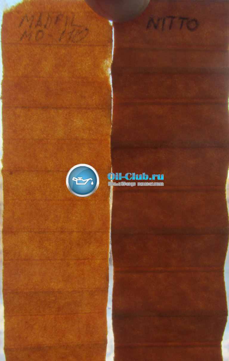

19 ноября 201610 г Автор Спасибо за грамотный отчёт! Даже снимок под микроскопом есть) Простенькие фильтра для простеньких двигателей с маленьким объёмом :up:
19 ноября 201610 г Под микроскопом у Madfil MO-110 хорошо видны сплетения синтетических и органических волокон. Блин ... научите (покажите, ну или ткните носом, в конце концов) как определяются синтетический волокна на фото? Хоть убейте - тут их не вижу. По той информации которой владею: визуально отличие синтетики от простой целлюлозы (или даже улучшенной) - в толщине волокон. В синтетике они тоньше в разы, если не на порядок. Поэтому настоящая синтетика на фото выглядит смазанной, как бы не в фокусе. Причина в том, что большинством аппаратов изображение обрабатывается сразу, т.е. выдаёт изображение в JPG (сжатом, обработанном самим фотиком), а не в RAW формате ("сыром", прямая копия с матрицы, типа: всё, что сфотал - честно отдаю, а ты делай с ними что хошь), - то и нет мелких деталей. Что то вроде разницы между WAV (FLAC, APE) и мр3 в аудио. Как пример - фото синтетики. Видите разницу? Такое ощущение, что всё заплетено паутиной. Нет мелких деталей.
25 ноября 201610 г @konung, просто освещение разное, на Mann было темно когда снимал. Волокна на нем толще даже. На Madfill вот эту белую леску по краям принял за синтетику... похожа вроде :) Ну ели что сорри заявил громогласно значит.

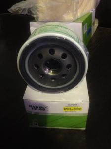

13 марта 20179 г Хочу и я высказать своё мнение и общее впечатление о данных фильтрах!Фильтрами MadFil пользуюсь уже не первый раз и если качество данной продукции останется прежним,буду пользоваться ими и дальше.Скажу пожалуй главное ,что их качество не уступает именитым брендам,по крайне мере судя по воздушному и салонному фильтру,по масляному у меня так же во время эксплуатации не возникло не каких вопросов,масленка гаснет мгновенно,подтеков из под фильтра в морозы замечено не было!Фото для ознакомления тем,кто не сталкивался с данной продукцией!
13 марта 20179 г Хочу и я высказать своё мнение и общее впечатление о данных фильтрах!Фильтрами MadFil пользуюсь уже не первый раз и если качество данной продукции останется прежним,буду пользоваться ими и дальше.Скажу пожалуй главное ,что их качество не уступает именитым брендам,по крайне мере судя по воздушному и салонному фильтру,по масляному у меня так же во время эксплуатации не возникло не каких вопросов,масленка гаснет мгновенно,подтеков из под фильтра в морозы замечено не было!Фото для ознакомления тем,кто не сталкивался с данной продукцией! Реклама штоль? Изменено 13 марта 20179 г пользователем Ermito
14 марта 20179 г Реклама штоль? по вашей логике здесь везде сплошная реклама и антиреклама!рекламой занимаются производители,а я потребитель!
14 марта 20179 г Хочу и я высказать своё мнение и общее впечатление о данных фильтрах!Фильтрами MadFil пользуюсь уже не первый раз и если качество данной продукции останется прежним,буду пользоваться ими и дальше.Скажу пожалуй главное ,что их качество не уступает именитым брендам,по крайне мере судя по воздушному и салонному фильтру,по масляному у меня так же во время эксплуатации не возникло не каких вопросов,масленка гаснет мгновенно,подтеков из под фильтра в морозы замечено не было!Фото для ознакомления тем,кто не сталкивался с данной продукцией! не очень похоже по таким словам что вы потребитель :) Больше походит что вы представитель Madfil. Если это так то старайтесь не позорить свой бренд такими подставными липовыми отчетами, если это не так и вы действительно автолюбитель то прошу прощения заранее. :) Подозрительность - выработанная с годами...
14 марта 20179 г не очень похоже по таким словам что вы потребитель :) Больше походит что вы представитель Madfil. Если это так то старайтесь не позорить свой бренд такими подставными липовыми отчетами, если это не так и вы действительно автолюбитель то прошу прощения заранее. :) Подозрительность - выработанная с годами... Наверно лучший аргумент тогда для вас послужит фото уже моих использованных фильтров при следующей замене!И я больше чем уверен,что если бы отзыв был плохой,так много внимания я бы не привлек Изменено 14 марта 20179 г пользователем Иван...
14 марта 20179 г Наверно лучший аргумент тогда для вас послужит фото уже моих использованных фильтров при следующей замене. С распилом б/у масляного фильтра и подробным описанием ;) Изменено 14 марта 20179 г пользователем Ermito

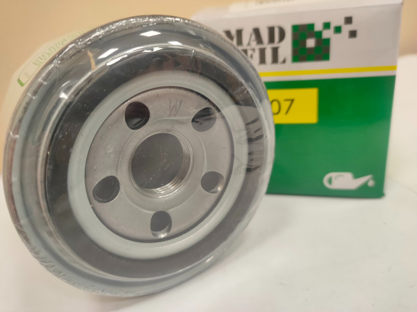

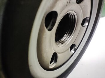

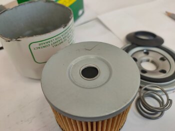

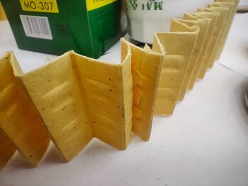

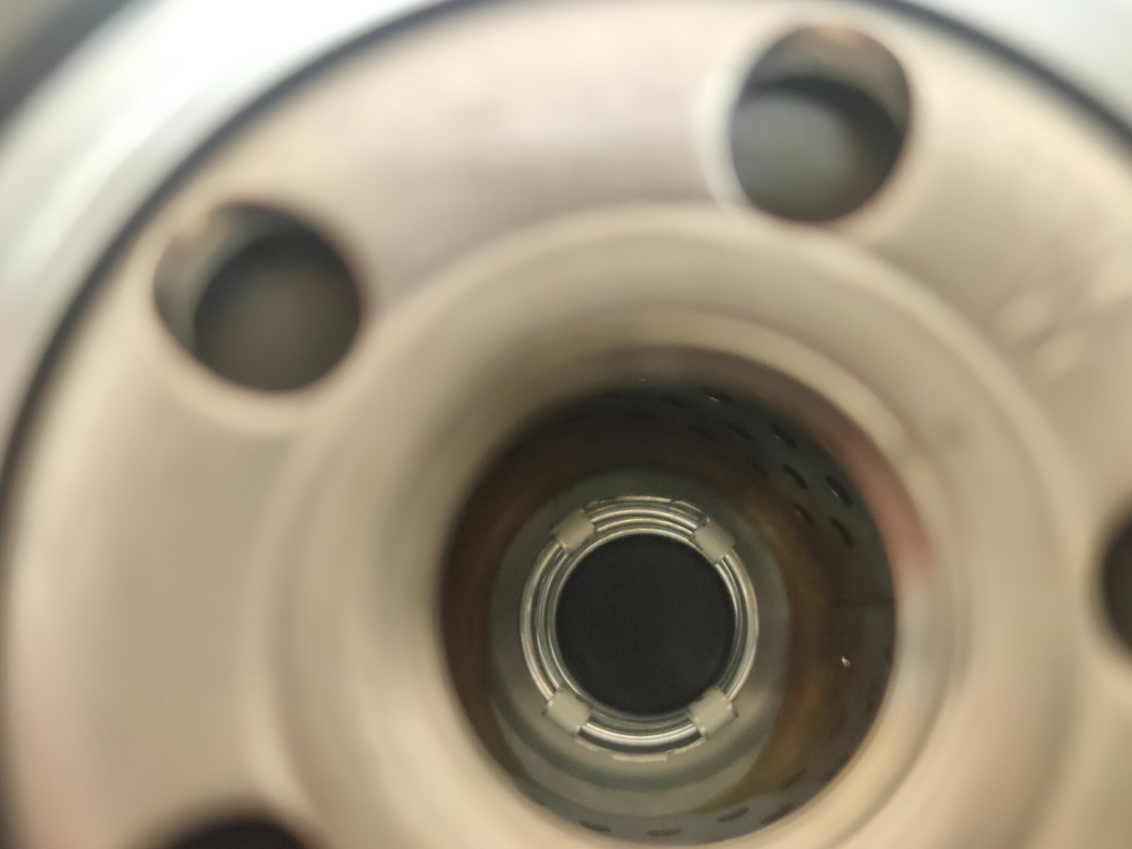

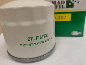

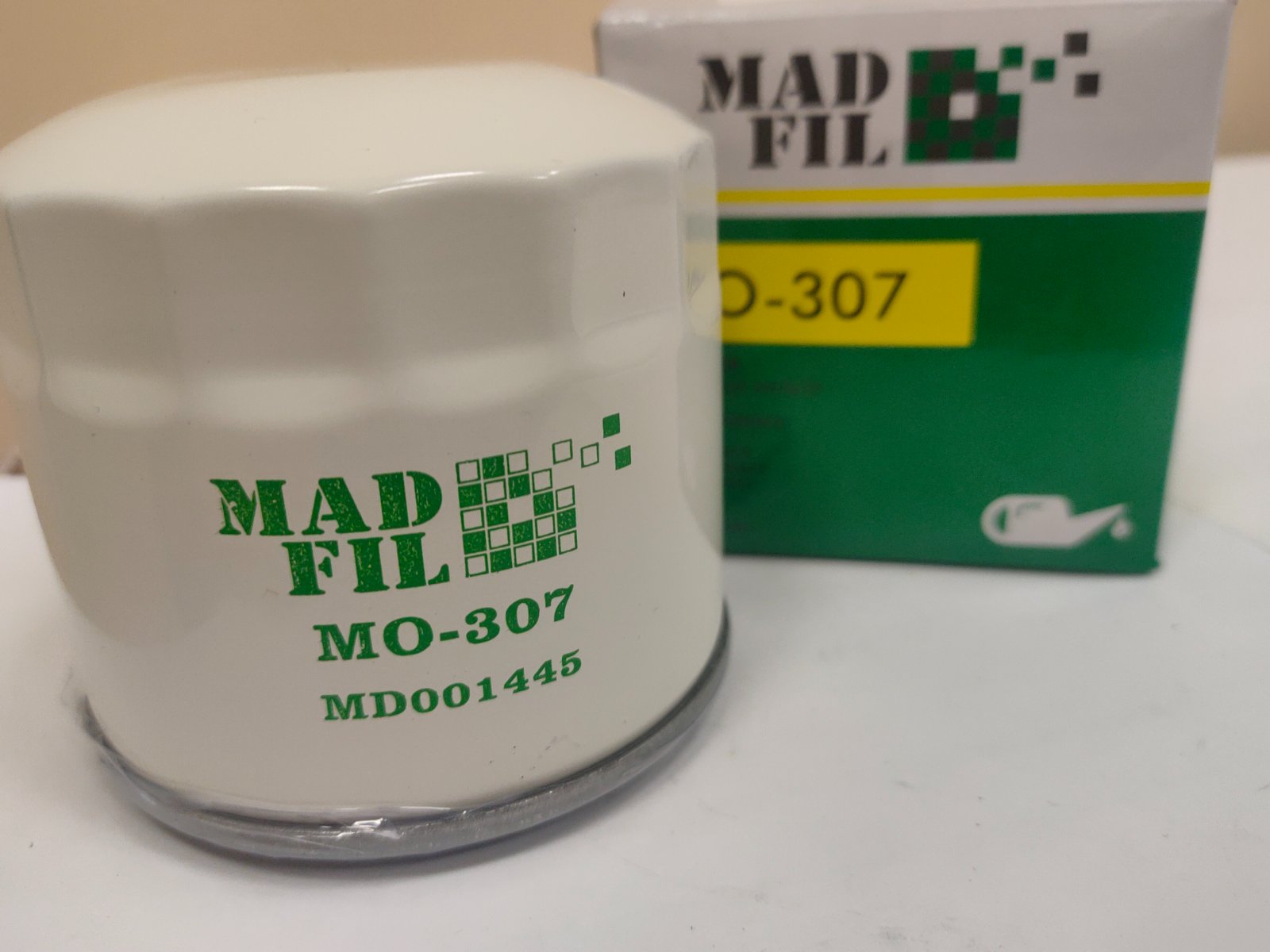

12 февраля 20224 г Популярное сообщение Mad Fil MO-307 Кратко. Резьба не идеальна, имеются "микроскопические" заусенцы, ну и внутри имеется какой облой. Краска на корпусе держится плохо, стирается легко ногтем, на самом корпусе какие то ляпы от краски или чего то ещё. Корпус внутри с напылами, пружина. Хлопушка дешман, в мороз ей будет плохо, обычная дубовая резинка. Уплотнительное кольцо хорошо сидит, сечение квадратное. Сама катушка не особо крепкая (потому что центр часть сделана из очень мягкого металла), но ФЭ не рвется от половины усилия пальцем. После разреза и отделения ФЭ от катушки, верхняя и нижняя часть отделились легко, герметик держит плохо, катушка немного перекошена +-1мм, ФЭ просто приклеен с двух сторон (нет метал скобы) По ФЭ немного наляпан герметик, сам герметик плохого качества, ломкий. Имеется не проклейка ФЭ герметиком по нижней и верхней части катушки. Сам ФЭ очень жесткий. Перепускной - пластик, при этом легко разбирается Площадь ФЭ 670см.кв. Перепускной срабатывает в районе 1,1 бар. Цена на момент покупки около 210р. Выводы делать только вам.
12 февраля 20224 г Евген 48 мог бы и сам подитожить, можно пользовать сабж, или лучше не надо, опыта-то у тебя поболе будет для того, чтобы делать выводы))) И второй вопрос - сабж будет лучше, чем левый (поддельный) оригинал для Х/К, например?
12 февраля 20224 г 1 час назад, Евген 48 сказал: Выводы делать только вам. Зачем это, когда есть спидмэйт и юил?
12 февраля 20224 г 1 час назад, Роман 73 сказал: Евген 48 мог бы и сам подитожить, можно пользовать сабж, или лучше не надо, опыта-то у тебя поболе будет для того, чтобы делать выводы))) И второй вопрос - сабж будет лучше, чем левый (поддельный) оригинал для Х/К, например? Лучше это, чем левак. 10 минут назад, Pulser сказал: Зачем это, когда есть спидмэйт и юил? Если бы не подобные распили, то как бы мы узнали?
