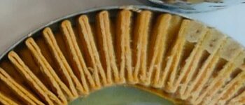

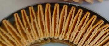

По тому, что напилил и откомментировал Евген 48 , изделие - очень не очень. Но есть один интересный момент - формирование гофры. На фото - фрагменты верхнего и нижнего торцов ФЭ:
Видим разную форму складок на разных торцах с признаками принудительного расширения выходного канала складки. А китайские хлопчики явно заморачивались над этим :D Они пытались сделать неплохой фильтр - можно похвалить за намерение.
15 минут назад, Сергей Николаевич сказал:
Мне кажется, что просто так наложился ФЭ, никто там спец. не старался:D
22 минуты назад, Евген 48 сказал:
Евген 48  , вашу мысль я понял. Только не ФЭ, а ФМ, и эта путаница по крайним распилам у Вас частит.
Нас свечку держать не приглашали, поэтому, просто, перекрестимся. Но Вы, наверное, по общей тенденции на гофру просто не обращали внимание. А эти азиаты часто предъявляют специальное формирование складки, складки с расширенным внешним ребром и т.д. Вот и здесь ...
Но ни на чём не настаиваю!
Изменено пользователем Сергей Николаевич
53 минуты назад, Сергей Николаевич сказал:
Сорян, исправлюсь:D
Сильно сомневаюсь, что наши соотечественники, заказывая подобную продукцию в Китае, что то там предъявляют. А если взять продукцию в ценовом диапазоне чуть ниже, вот где веселуха, лишь бы было.
52 минуты назад, Сергей Николаевич сказал:
Я не так часто пилю, так, по настроению, на будущее учту:mail1:
