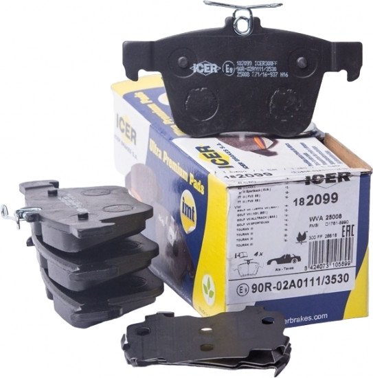

Камрады, в чем отличие между Icer  182098 и 182099??? Идут на зад Tiguan2.
Все перепахал, не могу найти отличий......
Изменено пользователем Black003
Black003 противоскрипными накладками. На 098 пластины приклеены
на 099 они отдельными пластинами, съёмные.
Изменено пользователем Olejik
5 часов назад, Olejik сказал:
  Показать содержимое
  Показать содержимое
Нашел!
Разница и в пластинах, 099 (с прорезью феродо) на Гольф, 098 на Тигуан.
Радикально разница в размере - 099 чуть меньше и потом на диске получаются крайние борозды.
На фото с Textar привел разницу. Кстати с Textar 2500901 та же история с кроссом 2500801;)

25.10.2024 в 08:19, Olejik сказал:
за примерно 10т.км подточили и диск, что уже пальцем чувствуется и сами колодки на 30% сточились....там похоже фрикцион сплошная металлическая стружка спрессованная, магнитится что со стороны пластины, что со стороны накладки одинаково:biggrin:   Ну и пылят сильно.
Взял на пробу эти колодки, но пожалуй верну их завтра поставщику
8424073096395.JPG - зачем на них скотч двухсторонний ?
Обычно такой скотч используется на передних много/поршневых суппортах BREMBO
Нет разреза феродо для отвода продуктов износа, да и сам материал этого феродо не нравится даже на первый взгляд - крупная металлическая стружка видна...
Соотношение цена/качество как то не вдохновляет - зачем мне экспериментировать ?
