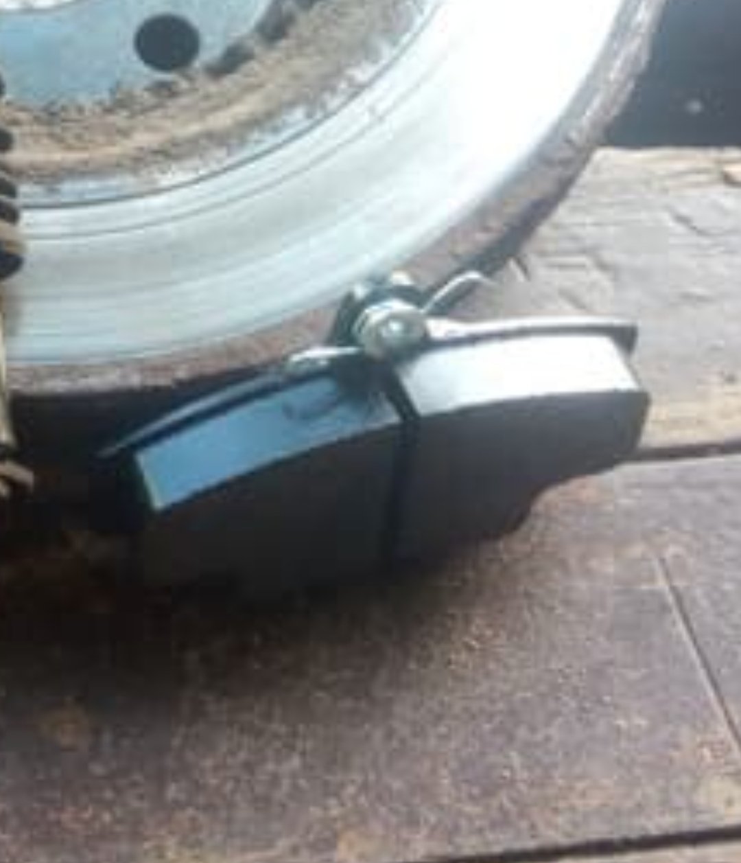

Вечер добрый. Ровно 3 года назад купил на свою рено клио 2 2002 года выпуска, передние диски тормозные и колодки.. Диски remsa и колодки icer. Так как машина выходного дня, то за эти 3 года пробег составил не больше 20 тысяч. Так вот этим летом, в жаркую погоду, начали попискивать колодки. Проверял их визуально, они как новые по толщине. Заметил, что когда немного сыровато на улице - так тишина. А как жара, так пищат. Так то они тормозят вроде без проблем. И ещё попробовал, когда колёса снимал для контроля толщины колодок - диск обработал тормозной - спреем для очистки дисков тормозных. И даже в жаркий день, скрипты вылезли только через час катания по городу. Просто до этого лета, даже намёка не было на писк. Вот фото нашёл когда менял 3 года назад для наглядности. Спасибо за ответы/советы.

Icer,ы (Rbrake) испльзую третий год ни летом ни зимой скрипов нет.
Попробуй нанести смазку мс1620 в местах контакта скобы и колодки и металлический окружность поршня, может у тебя в этом дело. Если накладка направленная - с серповидным вырезом, то колодки надо устнавливать соотвественно.
11 часов назад, Kuhar1983 сказал:
А от чего Вы очищяли тормозной диск? Чем он был испачкан ?
