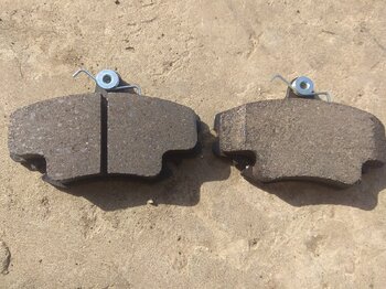

Пришли колодки, заказывал у оф.диллера. Комплектация с 4-мя болтами и смазкой. Антискрипных пластин правда нет, также нет фасок, но тут не знаю хорошо это или плохо... Брал ещё комплект Феродо, так вот если приложить их друг к другу, то рабочая поверхность Icer всё же немного ниже (уже) 42,2 мм против 43,3 у Феродо, визуально заметно.
Так как буду ставить новые диски от Avantech вопрос: какие лучше на прикатку дисков: помягче Icer FF, но ниже, или пожестче GG Феродо? Или вообще пофиг?

Icer для вторичного рынка, как правило, имеет меньшую площадь прилегания к диску, чтоб уместиться в уже изношенном секторе диска. Хорошо для поношенных дисков. Лучше к новым дискам ставить колодки с большей шириной прилегания колодки. Я бы учел этот момент.
Да уже многие это на разных моделях зафиксировали, видимо Айсер специально так делает, что бы при установке на старый (использованный диск с выработкой (фаской) он приегал полностью и начал работать нормально с момента установки.
