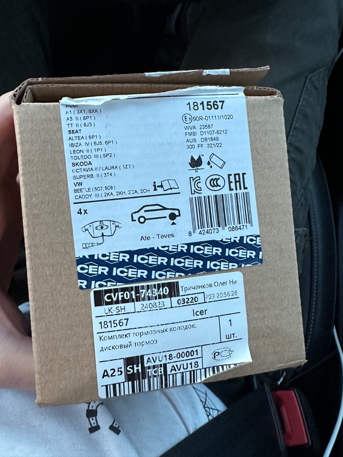

Всем привет , купил колодки
подскажите пожалуйста , хороший состав и сильно ли будут пылить ? Спасибо
Schnitt
Пылят сильно. Тормозят нормально.
Есть тут один отзыв что после прогрева хуже тормозят, не соглашусь, но у меня было впечатление летом в жару что чуть хуже в предельном режиме. А нахолодную норм цепляют и диск не стачивают что в реалиях подорожания всего весьма кстати.
некоторые наоборот отмечают возросшую эффективность на Icer по сранвению с другими колодками. Выше про это писал Евген48
