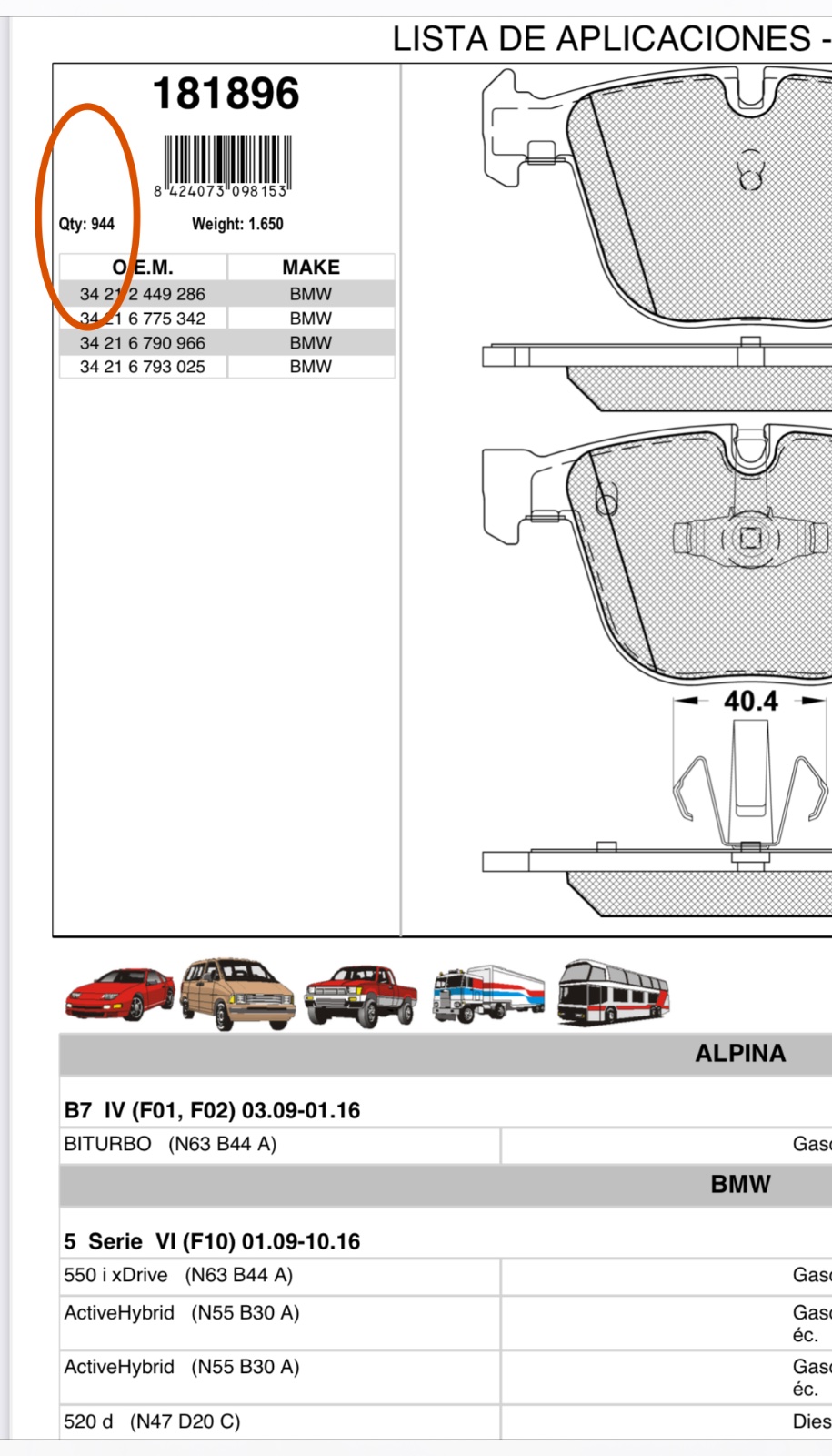

Ребят, подскажите пожалуйста, что обозначает "Качество300", это в каталоге автодока так указано!
Mock 17 страничка второе сообщение смесь icer300ff  в красном квадратике , наверное автодок это имел ввиду . , может и другие есть , я только такую видел
Ну это одно и то же, что в автодоке и что на 17 странице... Я не пойму, что это обозначает!
Mock там ответ и дан , еще раз посмотри
Mock тип смеси вот другая , icer944ee
Изменено пользователем Rev42

Во втором сообщении не вижу ответа... Стоп, увидел, снизу приписка к скрин шоту, что это FF, хорошо, а где взять эту таблицу, где будет указано, что качество 300 - это FF ?
3 часа назад, Rev42 сказал:
А как тут понять, что 944 - это EE ?
