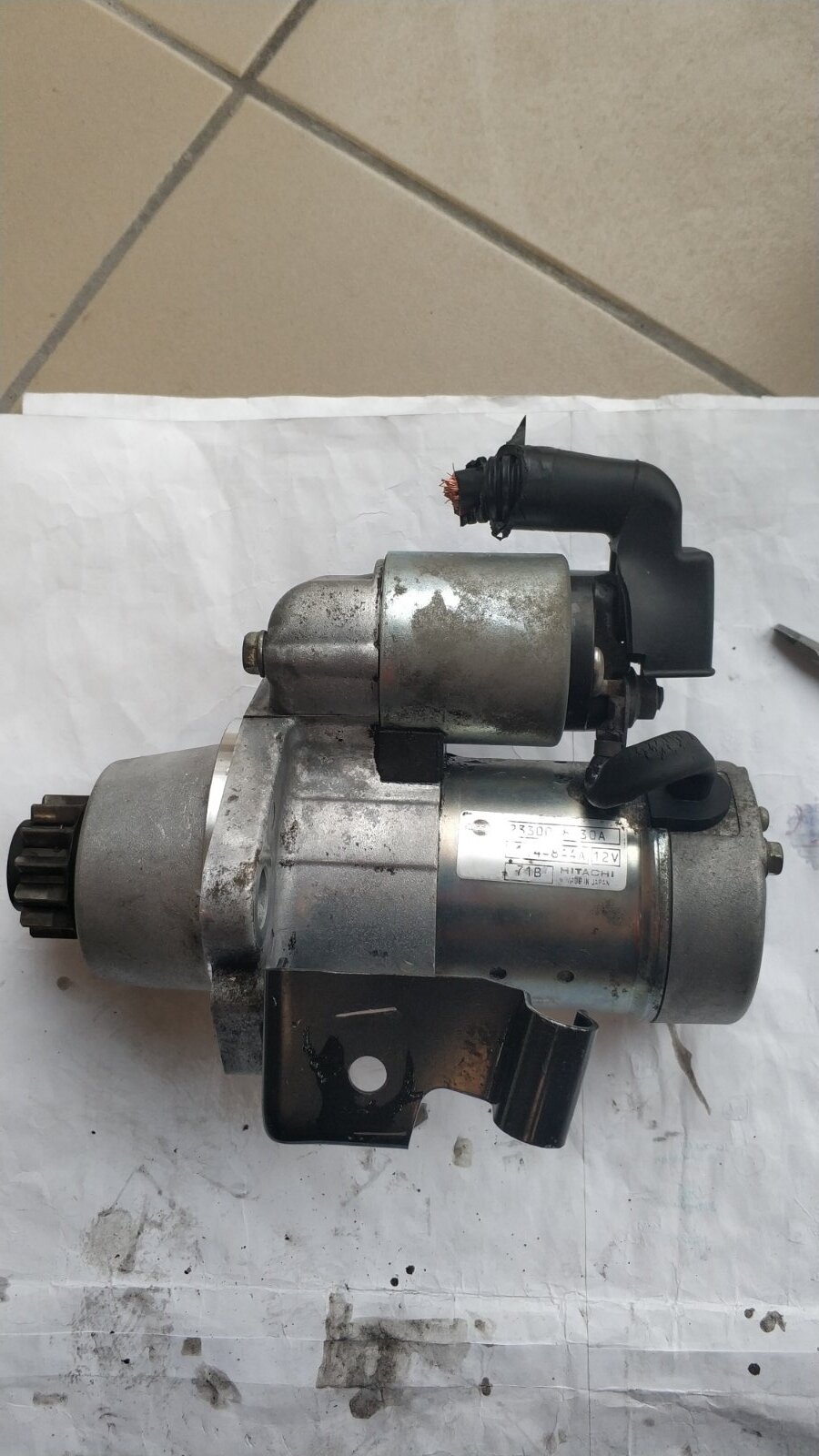

Друзья, на 260 тыс. начал умирать стартер на Nissan Primera TNP12, коробка автомат 4АТ.  Купил контрактный 233008H30A Hitachi (взаимозаменяемый с 233008H300) и решил его обслужить.
IMG_20230415_180716.thumb.jpg.7ba29848c927194c6294d124880f5fe6.jpgIMG_20230415_180712.thumb.jpg.3a6a91a934ceee04a4f22a7978ed9bc4.jpgIMG_20230415_203411.thumb.jpg.9539b986262eaf461f55404e06d2dd0a.jpg

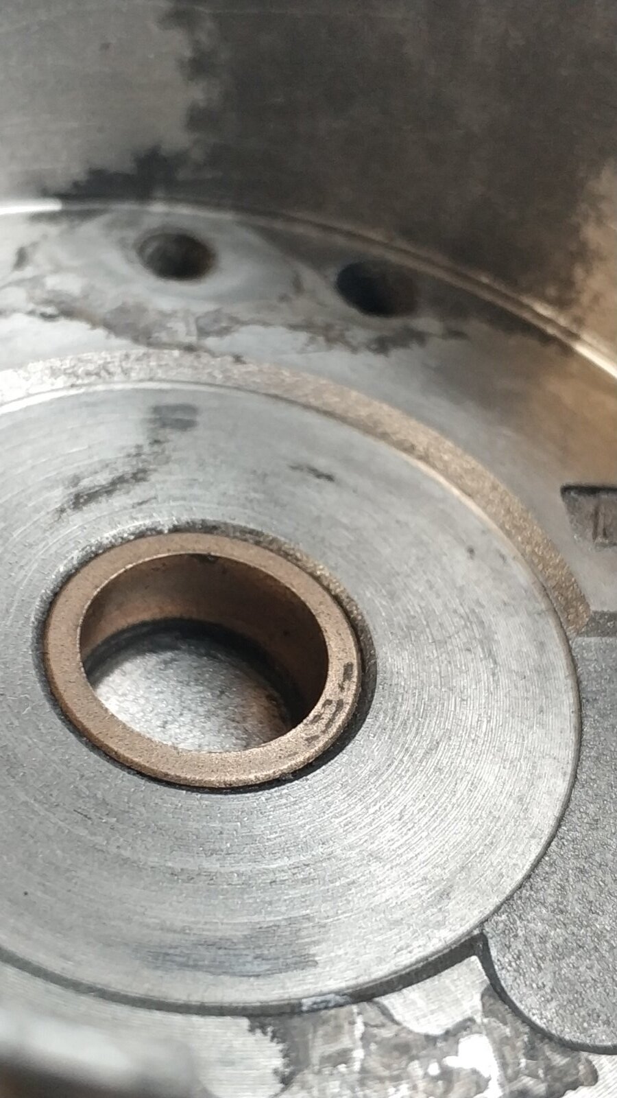

Я правильно понимаю, что данные бронзовые втулки пропитываются маслом? При разборке там явно была консистентная смазка. И как уложить туда пропитанный маслом фетр?
IMG_20230415_203012.thumb.jpg.b6ce4e25eeb0587f421a21e6085de498.jpgIMG_20230415_203254.thumb.jpg.fc3581f925695b277a88e14a5c64db2c.jpg

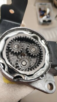

В редукторе игольчатые подшипники. Используем консистентную смазку из списка? Видел на ютубе, как товарищ облил редуктор маслом www.youtube.com/watch?v=9W0O-G8AVpw Один из комментаторов к видео утверждает, что для редукторов необходимо использовать смазки с вязкостью NLGI 1.
IMG_20230415_203056.thumb.jpg.44fc2fccaf9783caefa3647040071e47.jpgIMG_20230415_203859.thumb.jpg.2434d16308eb3a62dce14ea41c631981.jpgIMG_20230415_214502.thumb.jpg.3b3d89631f8977c14231dc2b8a695e5e.jpgIMG_20230415_171845.thumb.jpg.0589e1a88afcfdee573dc8102ea7b2f2.jpgIMG_20230415_172423.thumb.jpg.5b8775e6f5a2d5f248b74fdc159330b1.jpg

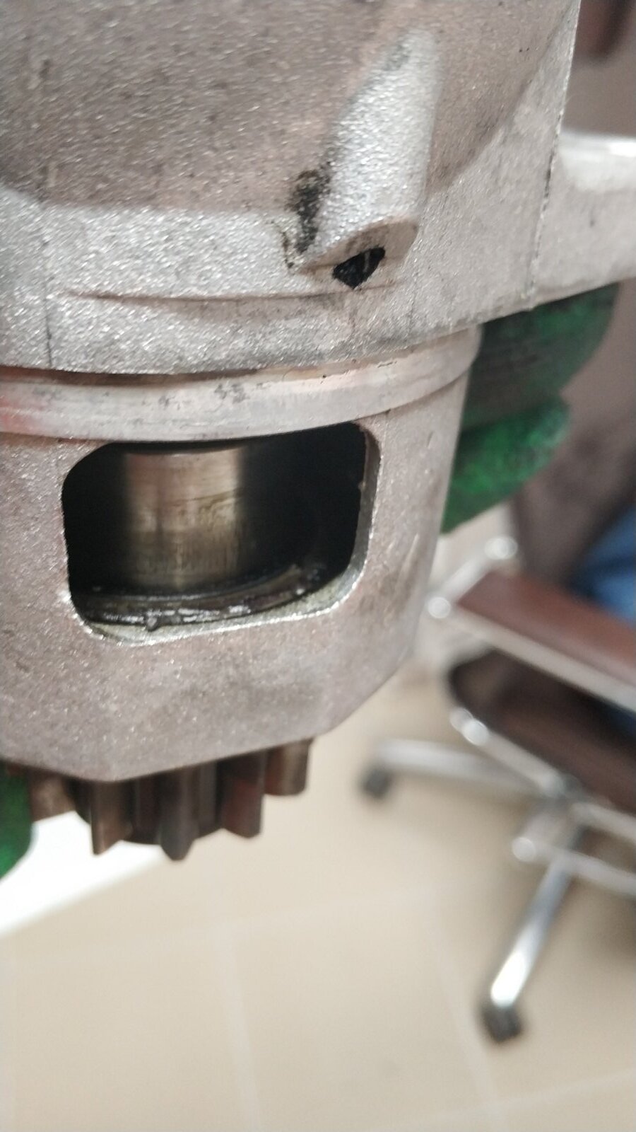

Опорный подшипник бендикса закрытый (не требует смазки). Червячный вал бендикса покрыт родной белой смазкой (не буду ничем смазывать). Ушко втягивающего смазано красно-коричневой смазкой (смазка не требуется).

2 часа назад, Highly Likely сказал:
Да
Узел явно б/у, не факт, что его ранее обслуживали корректно.
Если глубины достаточно, то просто на дно втулки. Если недостаточно и ответная деталь входит туда на всю глубину с малым зазором - то очевидно никак.
Никакой смазки там конечно быть не должно, но раз коробка-автомат и пыли от сцепления нет, то можно оставить.
Да
Жаль, что мы не сможем посмотреть на этот редуктор через пару лет, а зрелище было бы поучительное.
Инстинктивно он чувствует, что смазка должна быть маловязкой для облегчения запуска при минусовых температурах, но сказать это сколько-нибудь грамотно не может.
Думаю всё же, что это заводская смазка на червячном вале бендикса. Мне кажется никто бы не стал заморачиваться разными смазками на разные узлы при обслуживании стартера )
Вот сча проехал по магазинам и не нашел И-20А. Можно ли нагреть и залить во втулку М8В (минеральное моторное с минимум присадок)
Редуктор смазывать не буду, оставлю старую, ибо найти что-то стоящее срочно в магазинах просто нереально.
"Без присадок" имеется в виду две вещи.
В моторном масле счас модно использовать т.н. "полимер", для регулировки вязкости, который очень любит образовывать нагары и лаки, и забьёт поры втулки.
В трансмиссионном масле (например gl5) применяются присадки, разрушающие медь, соотв бронзовую втулку они сожрут
М8В вполне вариант.
Но неужели нет обычного "масла для швейных машин" или "масла бытового смазочного" в маленьких бутылочках в хозтоварах?
Изменено пользователем Obormot
1 час назад, Obormot сказал:
Да мож и есть, но уже наездился по магазинам...

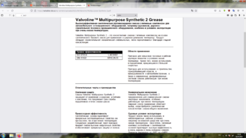

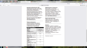

В целом:  в полне качественный, синтетичный  низковязкий литол:pardon:
кинематическая вязкость при 40гр=    40сст.
кинематическая вязкость при 100гр=    7сст.
от -55 до + 140;)
893930852_.thumb.png.21ed9339f2ab789b001bb9bba10359d0.png1166796406_.thumb.png.151b8c8baee00d7581e5ed3d10e95b2b.png1110100135_.thumb.png.100a80c19f17210d425bc8a883e3dae2.png
Valvoline Multipurpose Synthetic - пластичная синтетическая смазка с литиевым комплексом, которая использует синтетическое базовое масло, чтобы выдерживать экстремальные температуры. Эта высокоэффективная, универсальная смазка для тяжелых условий эксплуатации хорошо известна своей чрезвычайной стабильностью, отличной смазкой.
https://valvoline-cfo.ru/wp-content/uploads/2021/06/Valvoline-Multipurpose-Synthetic-2.pdf
15.04.2023 в 18:51, Highly Likely сказал:
Для такого планетарного редуктора вязкость пенетрация определяется герметичностью редуктора. Если уплотнение плохое, то 1-2, если хорошее, то 0.
Изменено пользователем SL1
13 часов назад, SL1 сказал:
Для такого планетарного редуктора вязкость определяется герметичностью редуктора. Если уплотнение плохое, то 1-2, если хорошее, то 0.
Консистенция...;),     смазок с "вязкостью 1-2 или 0,- в природе не существует.
NLGI 0, 1, 2   - это пенетрация смазки, =консистенция смазки, она же= "густота" смазки.
Параметр: "кинематическая вязкость при 100градусах и при 40градусах: это физические  параметры  базового масла и указываются в сст(сантистоксах), при определенной температуре.
Исправьте Уважаемый, а то Screwdriver78  "заругает"...  вас, когда увидит... !))):drinks:
