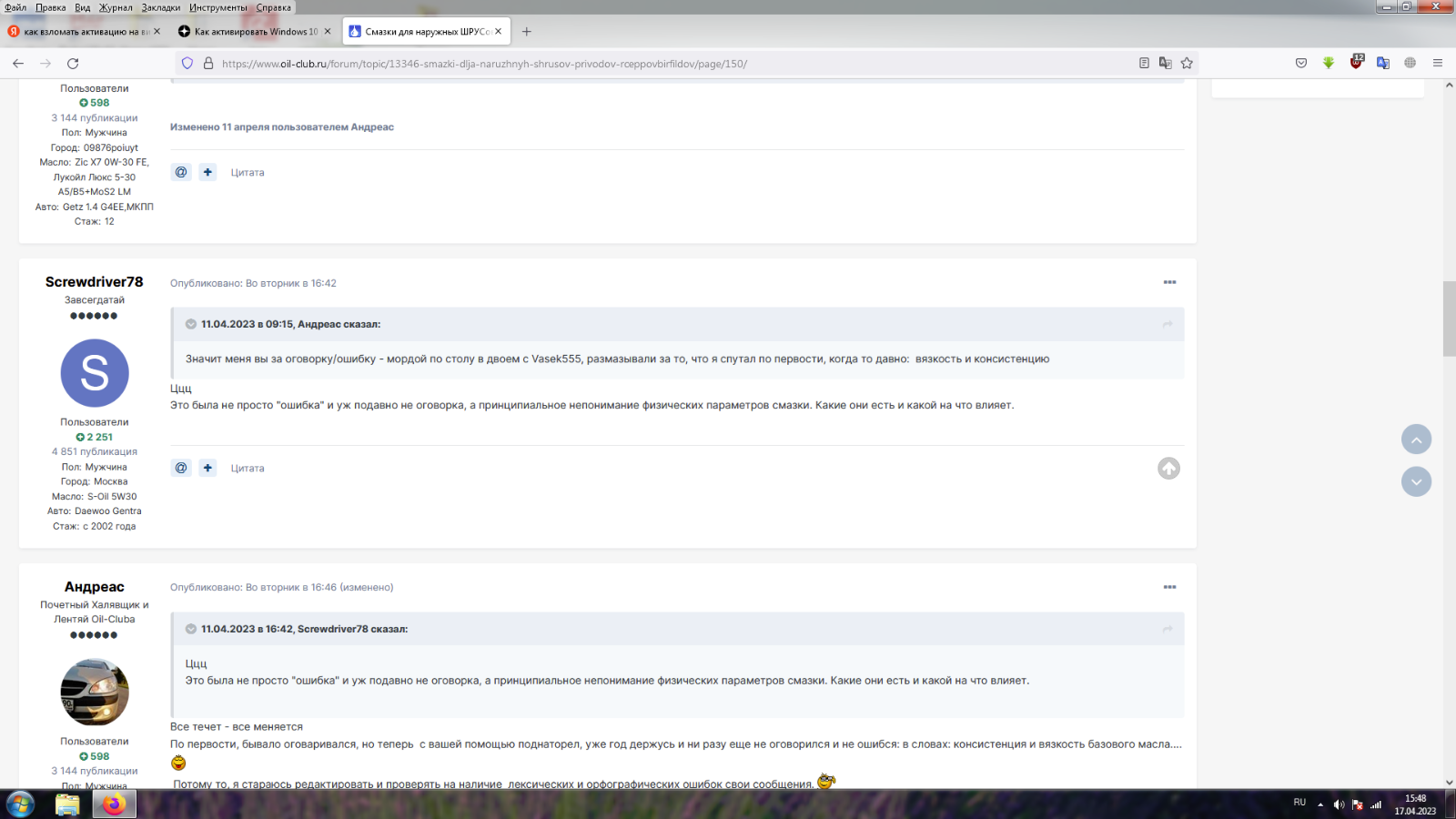

14 часов назад, Screwdriver78 сказал:
даже укусить могу
Верю)).
Как вы говорили..: "Это  не просто "ошибка" и уж подавно не оговорка, а принципиальное непонимание физических параметров смазки. Какие они есть и какой на что влияет. ":good2:
:sarcastic: Выходит по вашему все те кто пишут вместо: конситстенции вязкость, и на оборот- то " Это  не просто "ошибка" и уж подавно не оговорка, а принципиальное непонимание физических параметров смазки."-
  Ну тут многие- как видите не задумываются и  отдают себе отчет, в том какими терминами "оперируют не глядя":pardon:
