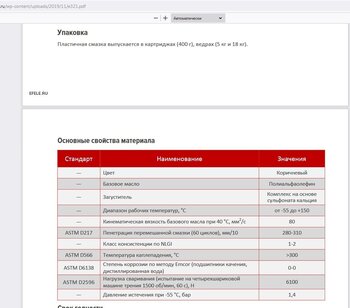

Для инфы.
Efele 321 в мелкой таре 70 гр.  артикул 0098180 обзывается "Смазка для стартера" на самой упаковке серым шрифтом на черном фоне видно sg-321.

Сомневаюсь я дюже сильно в данной смазке, стандарты измерения не указанны в параметрах, при этом указывается: Класс консистенции по NLGI 1-2 (ни то, ни се...)
Будто данный параметр пляшет от партии к партии, а может перестраховываются?
Кинематическую базовую вязкость они указывают без стандарта измерения, видимо не измеряют ее на выходе ни чем, а цифрам нужно верить на слово?((
В общем вопросов много и тут пусть каждый решает сам за себя брать данные смазки или нет.
Верить или не верить, брать или не брать- пусть каждый решает сам.:Connie_cleaning-glasses:
Но вот насчет того, что цифры очень голословные и в параметрах не указываются методы испытаний, вполне возможно что так производитель пытается снять с себя юридически ответственность, за то, что "цифры нарисованные по большей части"
Я бы не стал верить на слово таким "производителям", от слова совсем, где красивых слов много а конкретных цифр мало.:pardon:
