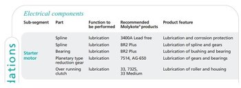

Рекомендации Molykote для стартера.
7514 - 410 cSt для планетарки. :shok:
Хотя что-то я стормозил, уже обсуждалось.
Изменено пользователем verlube
