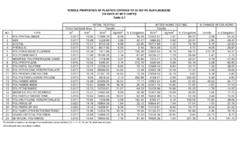

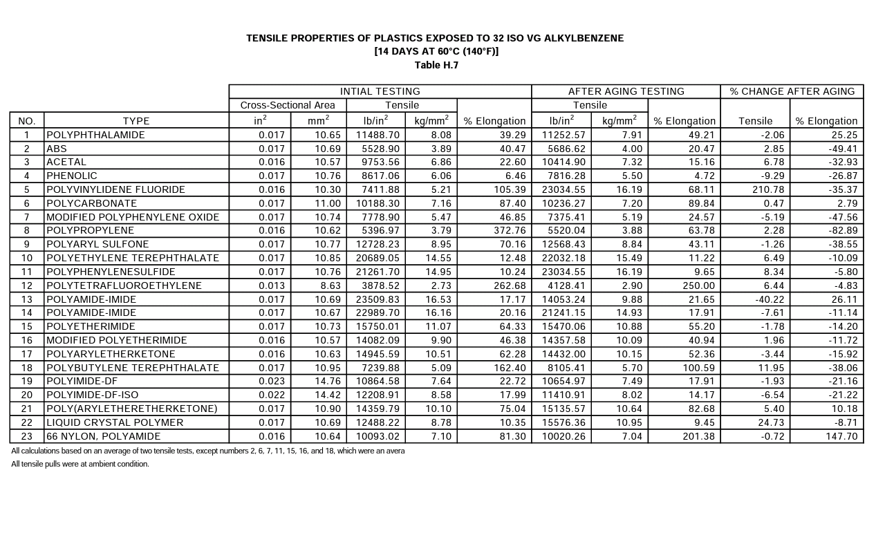

SL1 ну написано же, на базе Алкил бензола смазка.
Похоже не очень совместимы. Это масло применяется в системах кондиционирования. Вот информация по изменению прочности и отн. удлинения для разных пластиков в контакте с этим маслом.
И с минеральным маслом
Изменено пользователем john_smith

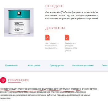

Давайте все же еще раз уточним, что именно вы собрались мазатьв стартере.
Коронные колеса планетарной передачи, которые делают из пластика, смазывают Molykote 7514, а это вязкость 410сст
5 часов назад, D'AVerk сказал:
Кто смазывает? Я таких рекомендаций не видел...

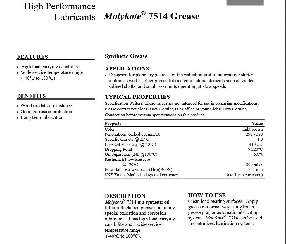

D'AVerk
Вязкость 70 сst, как удалось выяснить
И 12 cst.
Откуда взялись 410 cst, честно не знаю. В автомобиле вообще таких густых масел не применяют.

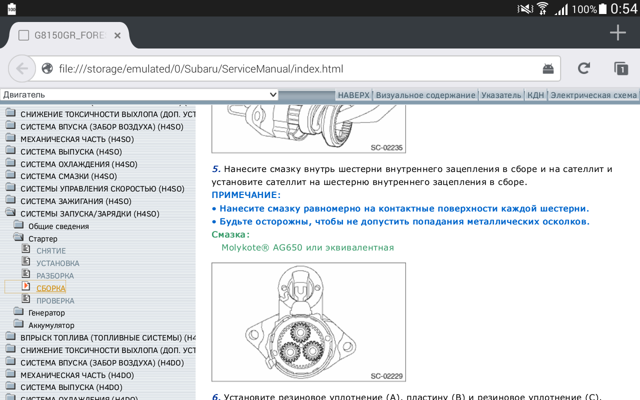

Мы этот казус тут уже обсуждали же.
Параллельно есть рекомендация и на AG650 и 7514.
Было выдвинуто предположение, что разные части планетарного узла используют разную смазку
6 минут назад, D'AVerk сказал:

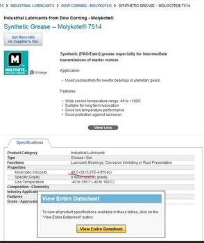

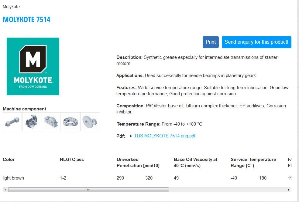

4 минуты назад, john_smith сказал:
Ок. Это похоже на правду. Примерно в том же диапазоне.

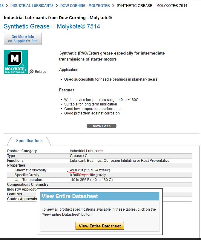

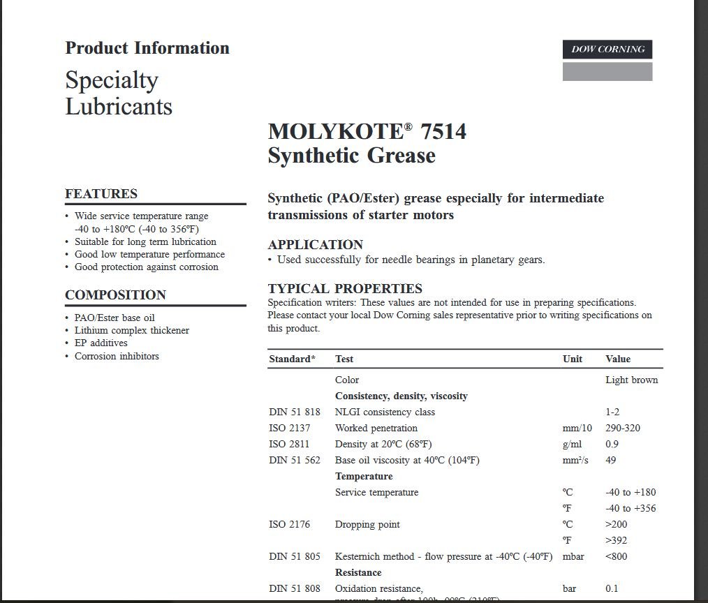

Но во всех TDS включая англоязычные - 410сст. Я ничего не понимаю.
Вот на скриншоте 49сст и ссылка на паспорт, где 410сст
